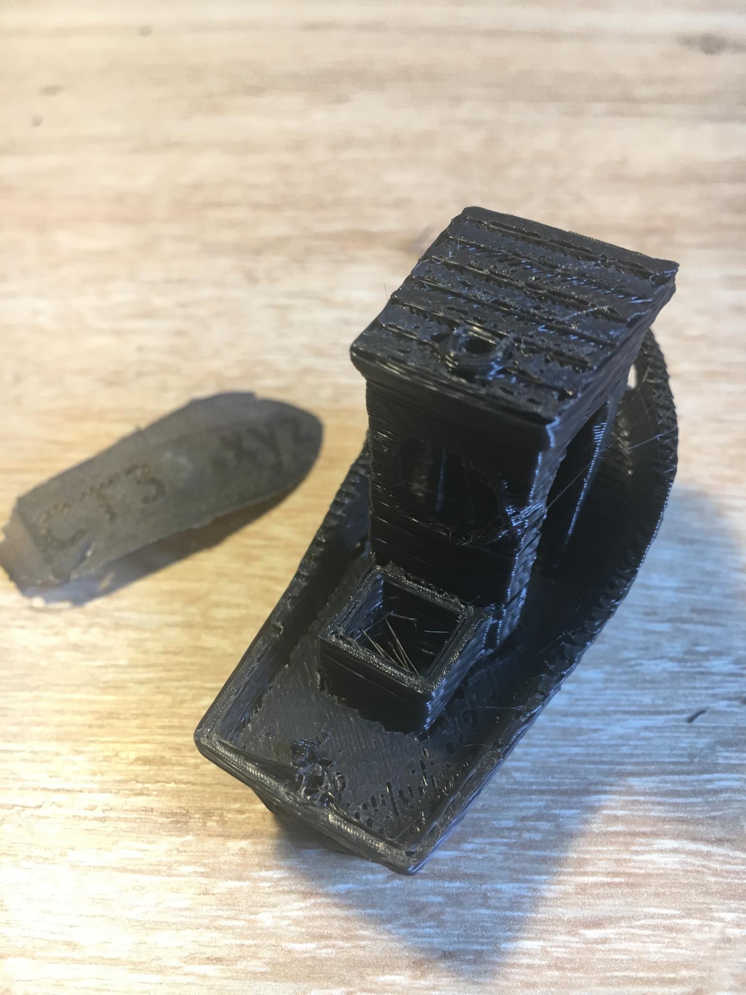

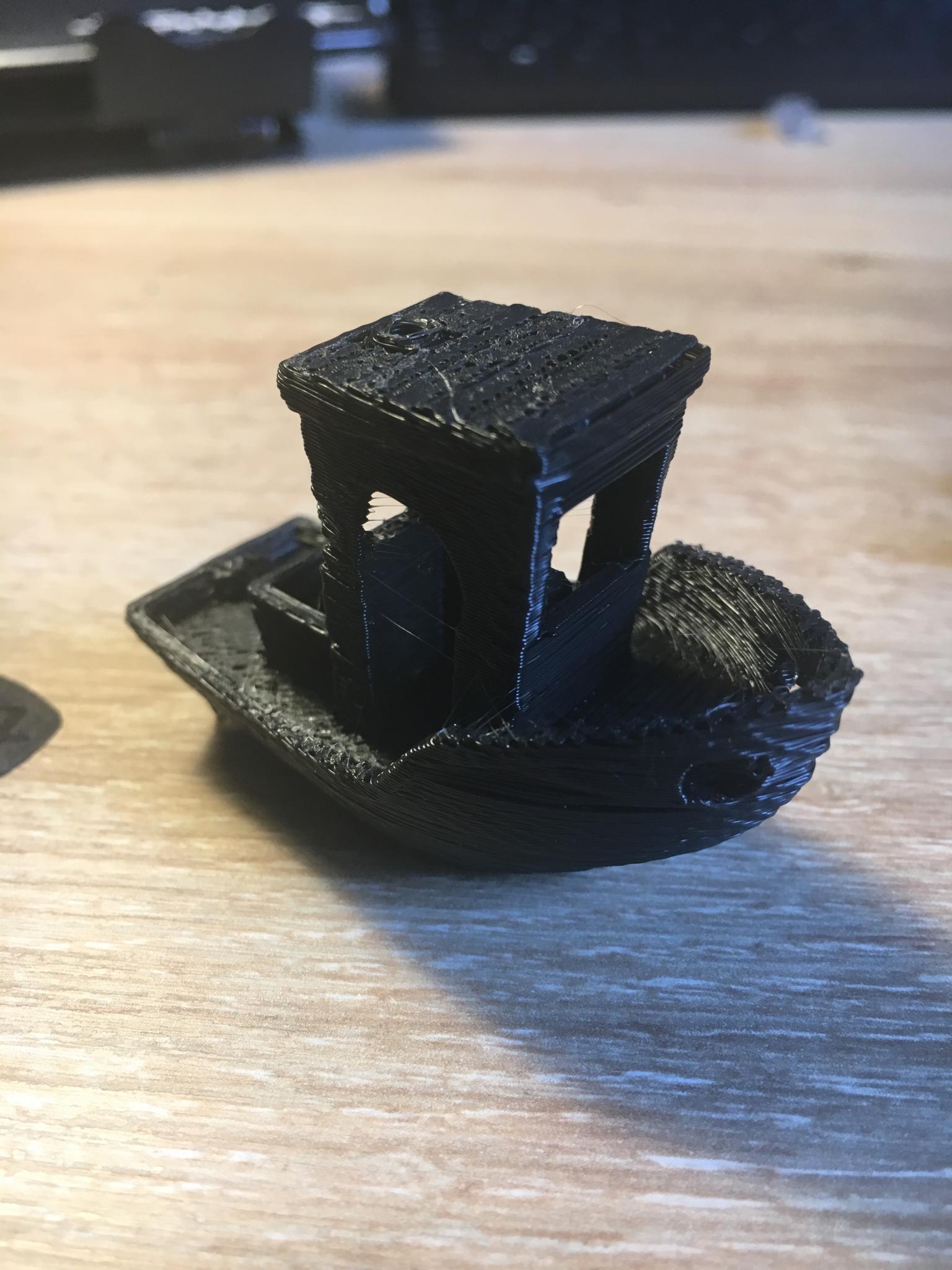

  4. Salut et merci pour ta réponse ! J'ai essayé tes deux solutions sur un benchy (plus gros cette fois, le précédent était à 60%). En effet la vitesse d'impression était à 60, je l'ai baissé a 50 comme préconisé sur quelques autres sites et augmenté la ligne a 0.3 mais j'ai toujours les mêmes problèmes, c'est a dire que les lignes ne touchent pas les bordures et forment des petits trous... S'ajoutent a cela d'autres problèmes comme des couches qui se désolidarisent sur la hauteur. Les cheminées du benchy ne se sont même pas collées au reste. La dernière n’était qu'un fil que j'ai du retirer. (de plus, on peut voir la first layer sur la photo, impossible a décoller du bed j'ai du arracher le benchy et décoller les premières layers au cutter...) Des idées d'ou peuvent provenir ces soucis ? J'ai tenté avec un cube de calibration mais ça ne change pas grand chose en 40 mm/s, sur un verre trempé pour éviter le problème de décollage de l'impression vu plus tôt, mais le problème de couche, lui, persiste. (sans parler du mauvais rendu apparemment du au poids du bed en verre)

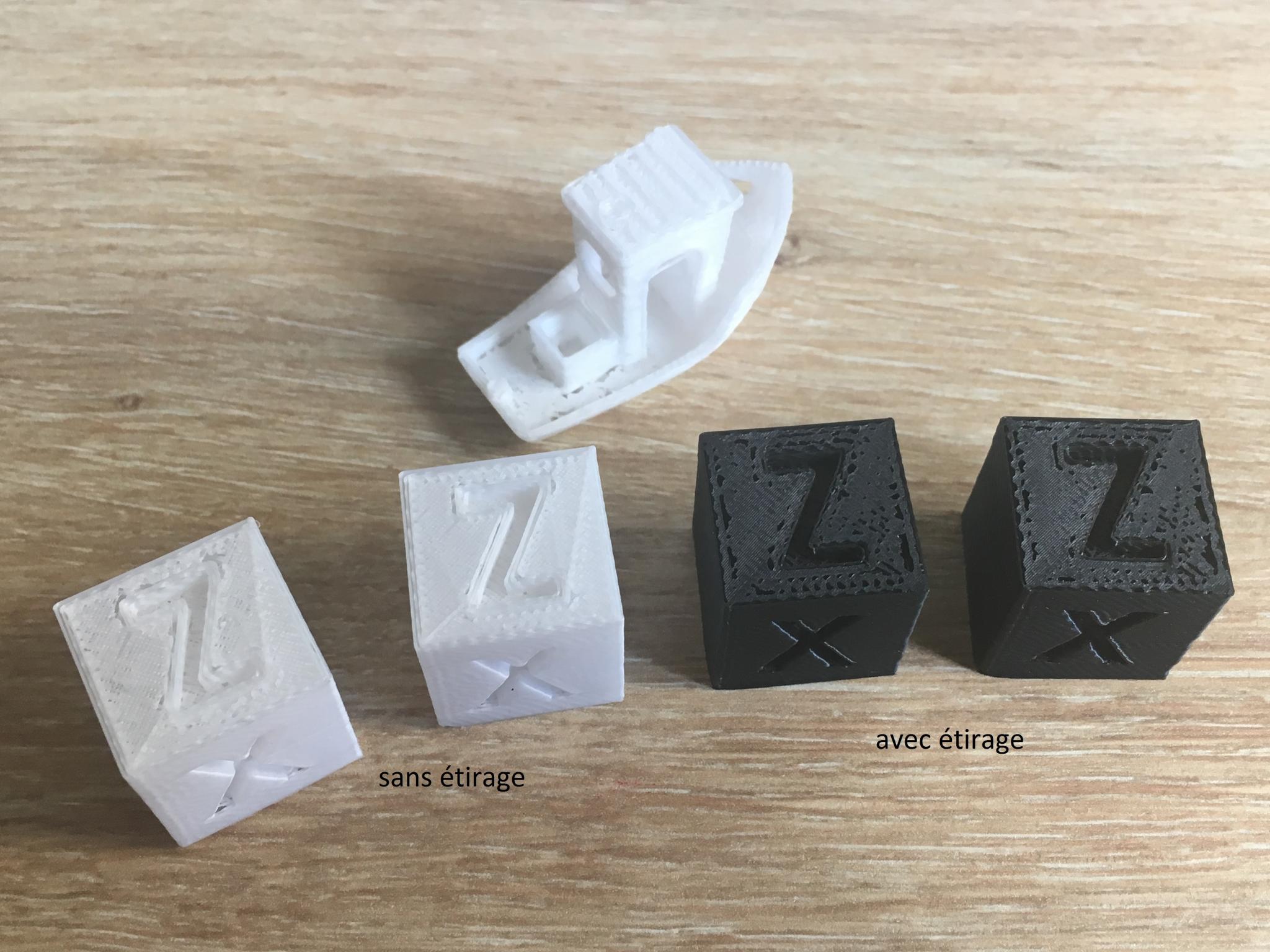

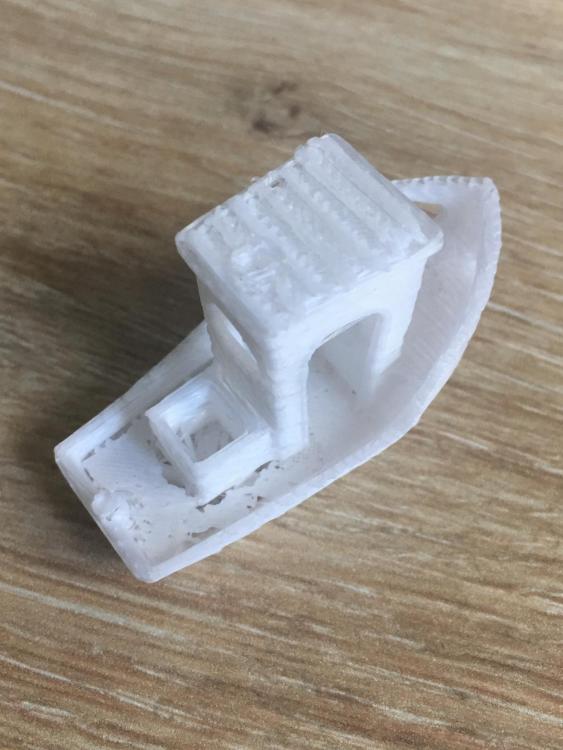

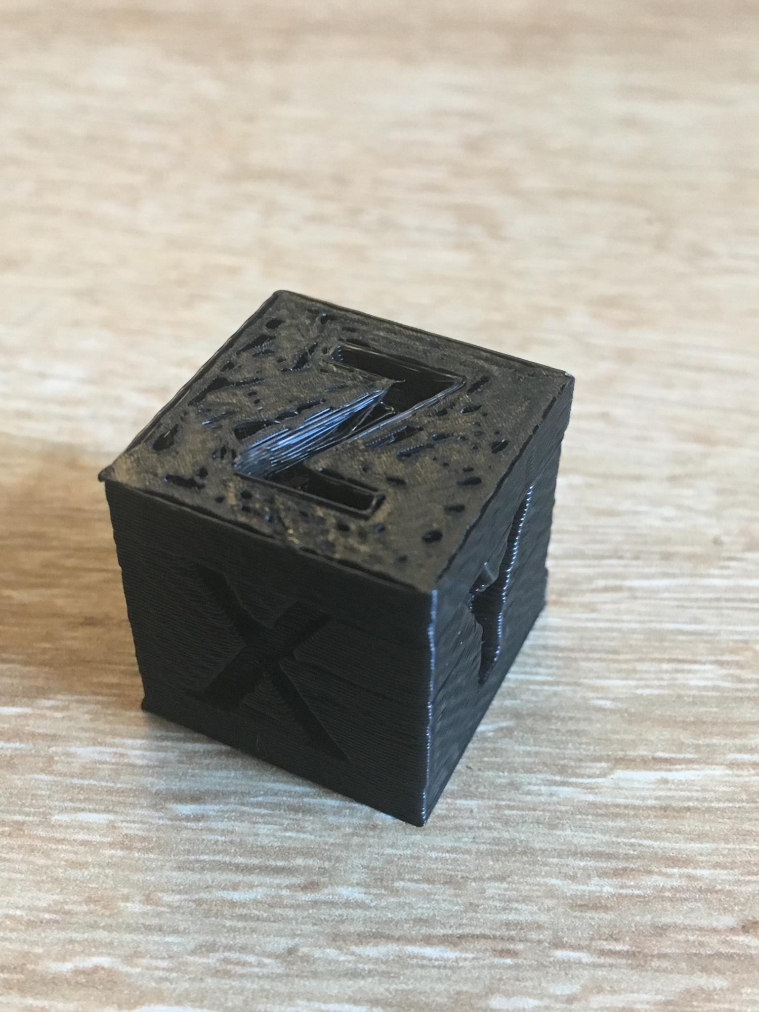

  5. Hello tout le monde ! Je suis encore à mes premiers pas dans l'impression 3D et je rencontre quelques soucis avec ma toute belle toute neuve Ender 3 Pro. (que j'espere déjà avoir bien monté et paramétré !) Voila, après plusieurs essaie sur des modèles de calibration, j'ai toujours un souci de couches qui ne touche pas les bordures (cf photos). J'ai essayé plusieurs filament (au cas ou), plusieurs temperatures et plusieurs réglages dans CURA dont l’étirage qui devait "aplanir" la top layer mais j'ai toujours mes trous prés des bordures. J'imprime en 0,2 avec une buse de 0,4 évidemment. J'ai comme l'impression que les fils sont en fait trop "fins" et ne se rejoignent pas les uns aux autres (comme les bordures des premiers cubes qui sont eloignées et font plusieurs murs separées) Vous avez des idées sur les causes d'un tel résultat ? Des suggestions pour régler le problème ? (Je vous écoute si vous avez d'autres recommandations pour régler les autres problèmes sur ses impressions qui sont nombreux je le sais !) Merci d'avance !
