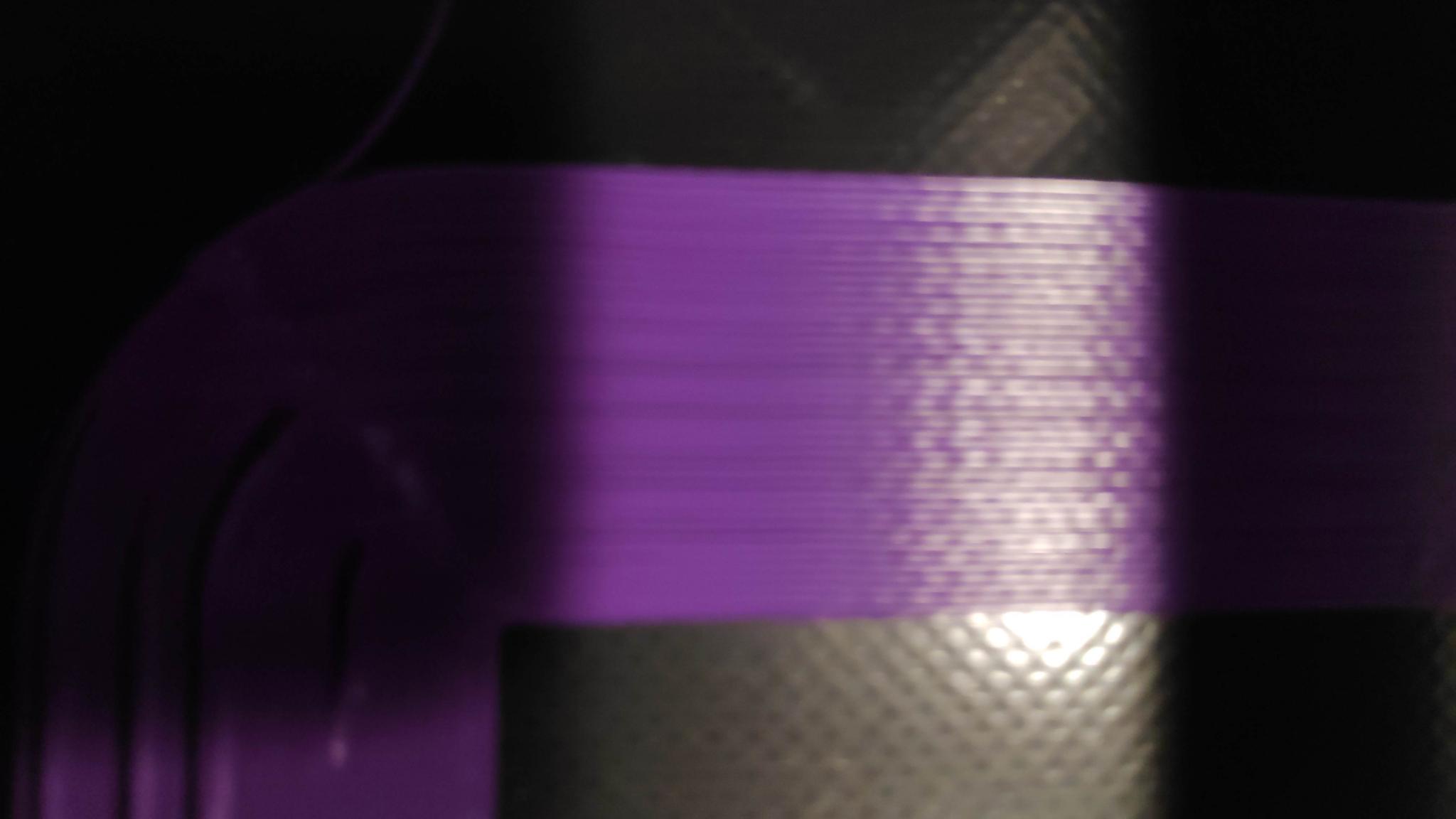

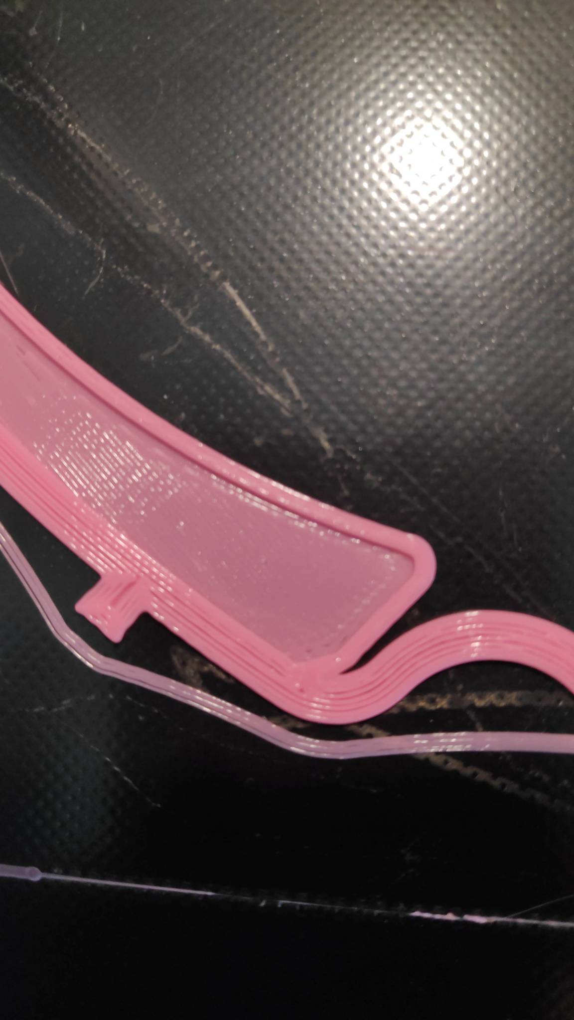

Salut tous, J'espère que vous allez bien en ces temps difficiles. Pour aider, j'imprime des visières ... mais ... car il y a toujours un mais ... j'ai toujours quelques soucis. 1) Donc, j'ai parfois encore un problème de périmètres ou murs, qui ne ne collent pas entre eux. Au niveau vertical, c'est très bien. Mais horizontalement, ça ne va pas. Je n'arrive pas à faire se toucher les lignes. J'ai essayé comme des largeurs plus grandes (cnc kitchen) comme 0.6 ou 0.8 même mais rien... je mets des photos. Comment faire pour quelles soient bien serrées ? J'ai cherché dans les options de Cura 4.5 les chevauchements et ai demandé sur les extérieurs 30 %... 2) J'ai repris tous mes réglages steps car je me suis dit que cela viendrait peut être d'une sous extrusion. J'ai utilisé la méthode de mesure avant l'extrudeur, pour pas avoir une élongation du fil causé par l'écrasement de la roue crantée : je suis à 414.68 et encore, il me manque 1 mm quand je demande 10 cm. Mais quand je vois ce chiffre, j'ai l'impression d'être hors norme ! souvent, c'est aux alentours de 402 ou un chouilla plus... 3) Le parallélisme de l'axe X par rapport au plateau, toujours une décalage ! même en démontant, serrant tout, toujours un écart (vive le dual z). Je me demandais si on mettait également des excentriques sur les fixations externes (normalement il y en a qu'un à l'intérieur de chaque côté)... cela permettrait peut-être de gagner en réglage... 4) J'ai imprimé un fang pour le ventilo 5015 (24v). J'ai coupé celui d'origine, soudé les fils....mais il y a un problème. Il part mais s'arrête quasi de suite... faut-il le brancher ailleurs ? ou autre ? j'ai trouvé ça...mais faut des modifs finalement 5) Enfin, malgré les tmc 2208, les dampers, j'ai encore du ghosting... impossible à supprimer.... Merci à tous FAT

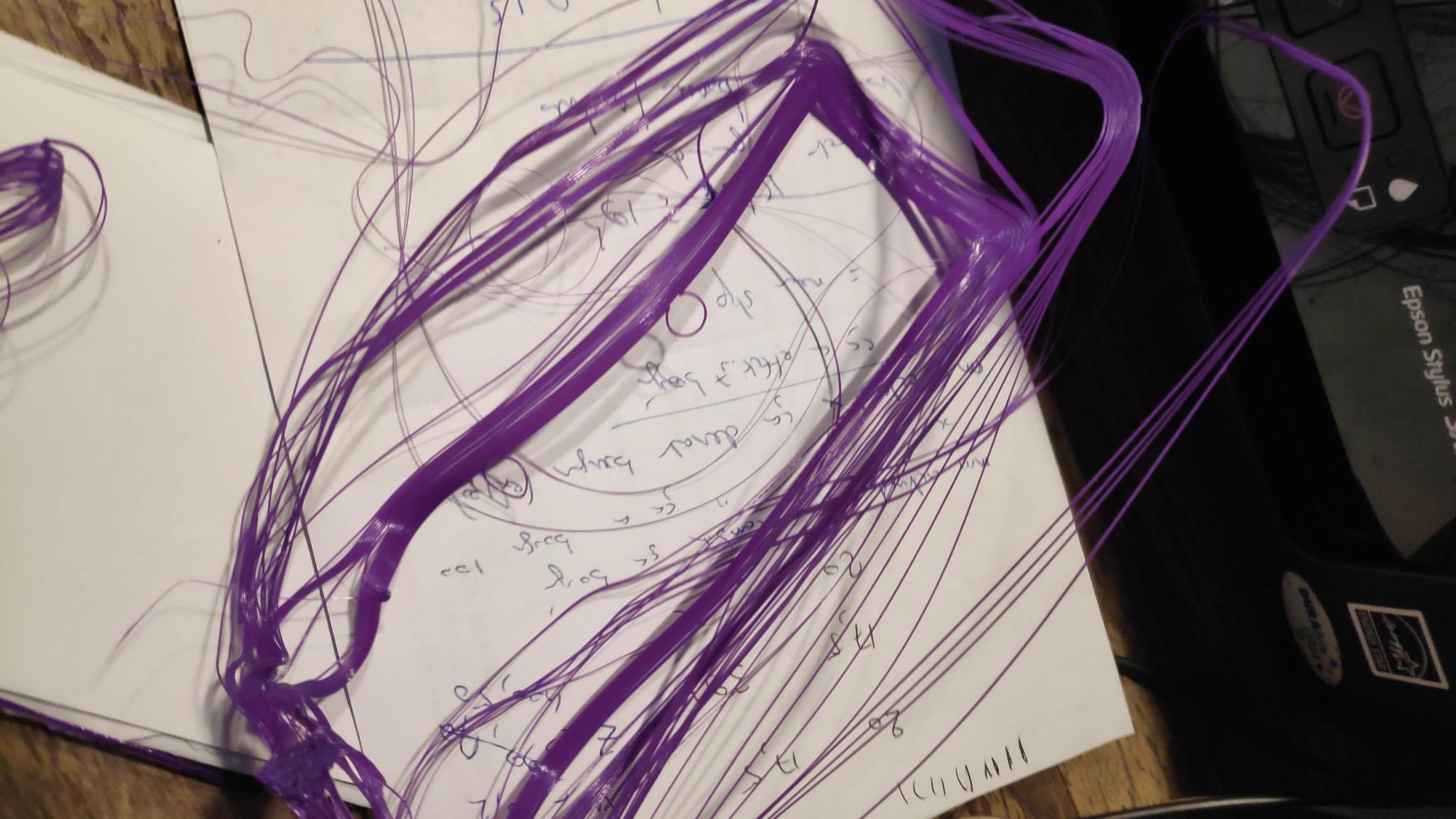

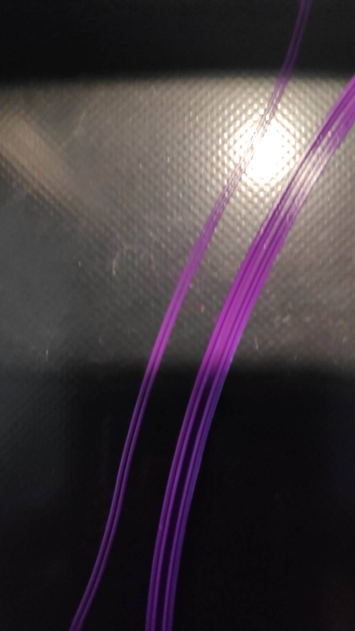

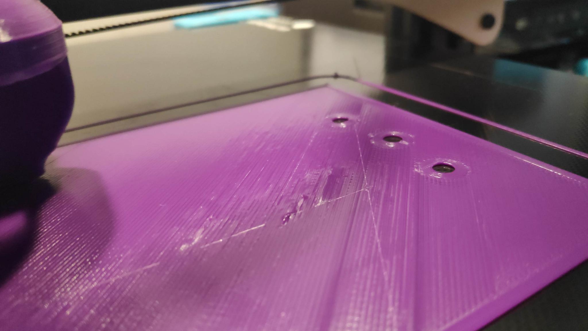

Salut, Me revoilà avec de nouvelles aventures: j'ai laissé de côté le petg car je n'y arrivais (pourtant, c'est facile paraît-il). Je me suis concentré sur du pla+ de esun en bleu ciel. J'ai obtenu de pas trop mauvais résultats (plus de stringing, peu de warping, reste encore du ghosting- ma table vibre et je vais mettre des renforts sur le cadre). Partant de là, j'ai changé de couleur (toujours du pla+ de esun mais en violet) et la misère repart. J'avais fait des tours de chauffes et des essais de déplacement pour éliminer les fils - le bon compromis pour moi était de 185° et rétraction de 5 mm à 60 mm/s. Mais avec le violet, j'ai des soucis d'adhésion, non avec les couches les unes sur les autres, mais les unes entre les autres (voir photo en PJ). J'ai augmenté la température d'extrusion car j'ai vu que, comme la bobine était restée dans un tiroir quelques semaines, des "bulles d'humidité" se formaient sur le plateau sur la première couche, voir PJ. J'ai bien essayé divers paramètres, comme augmenter la température (205), augmenter la largeur de la couche (0.45), écraser plus la première couche (0.2 au lieu de 0.3), réduire la vitesse, mais j'ai toujours ce soucis. Merci pour vos réponses Fat PS : sur la photo 1, on voit bien que les fils ... de pêche; sur la 2, le noir de l'ultrabase se distingue bien au travers des fils; sur les 3 et 4, la "bulle d'humidité"
