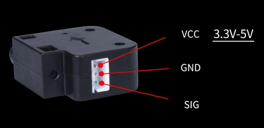

Bonsoir à vous je suis dans le même cas que vous. même capteur mais je n'ai pas de branchement en parallèle. j'ai uniquement celui branché sur le pi je suis connecté sur les ping suivant: VCC - pin 1 gnd pin 6 sig pin 4 En passant par putty je vois que le capteur de filament fonctionne. Je m'explique : si je lance une impression sans filament, le pi identifie le soucis en empêche l'impression. Si je lance un print et qu'en cours de test du bl touch je retire le filament, le pi repère le problème et mets en pause pour changement de filament avant de lancer le print. Par contre si je lance un print avec filament que je fais le test BL touch avec filament que je laisse tourné un peu et que je retire le filament, là il ne se passe rien. J'ai la même config que loolyk à la différence que je suis sur le pin 4 J'ai suivi les conseils sur ce site http://www.cr10.fr/tutos-et-videos/ajouter-un-detecteur-de-fin-de-filament-sur-cr-10-standard-avec-octoprint/ en mettant les commande g code,en en faisant quelques modification pour facilité la rétraction du filament et son remplacement, j'ai même tenté de mettre un m 600 pour mettre le print en pause mais rien n'y fait... Si quelqu'un a une idée ou un tuto à suivre je suis plus que preneur ... J'avoue qu'a 42 point de controles, 11 minutes entre chaque tests c'est un peu lourd. Help ^^ -

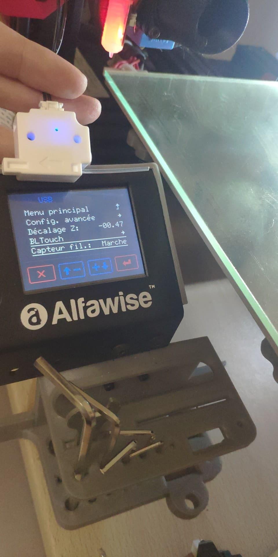

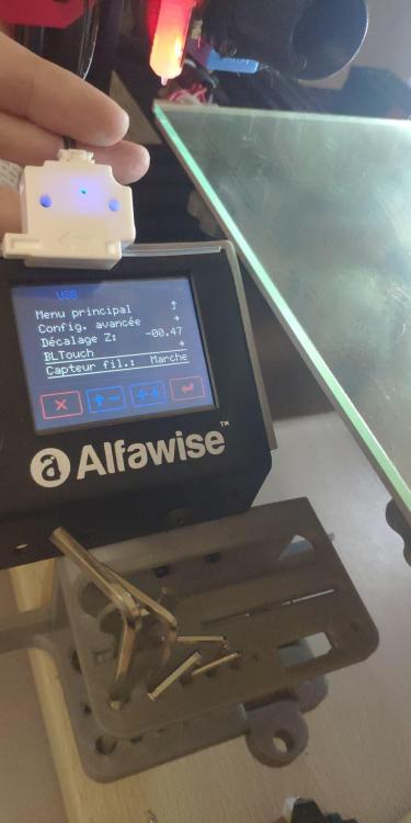

j'ai testé et retesté je n'y suis pas parvenu. par dépit je suis passé par le gpio du pi et par le plugin "filament sensor reloaded et maintenant ça fonctionne. ça coupe quand ça doit et ça reboot quand il faut ^^ merci de votre aide en tout cas -

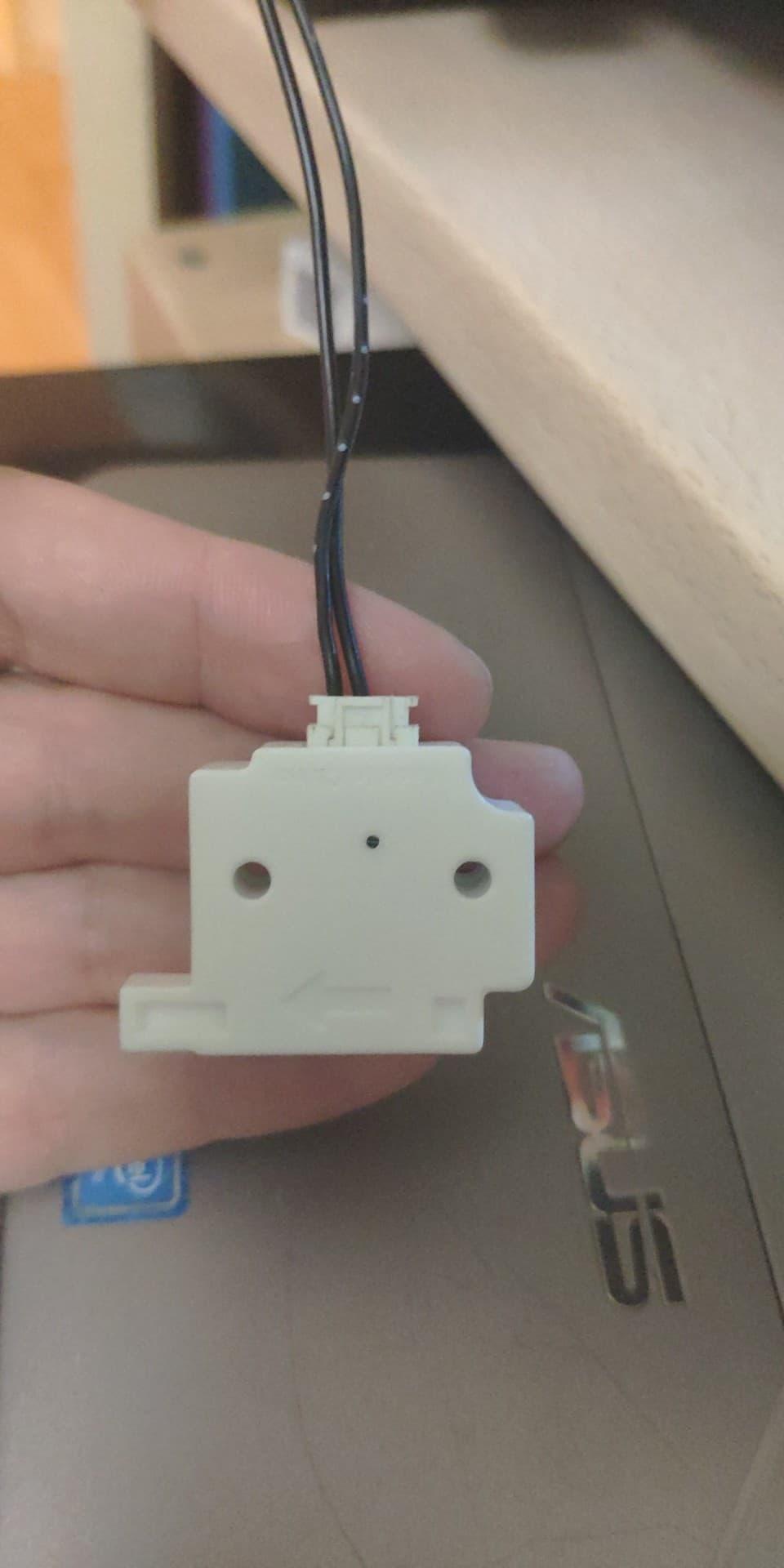

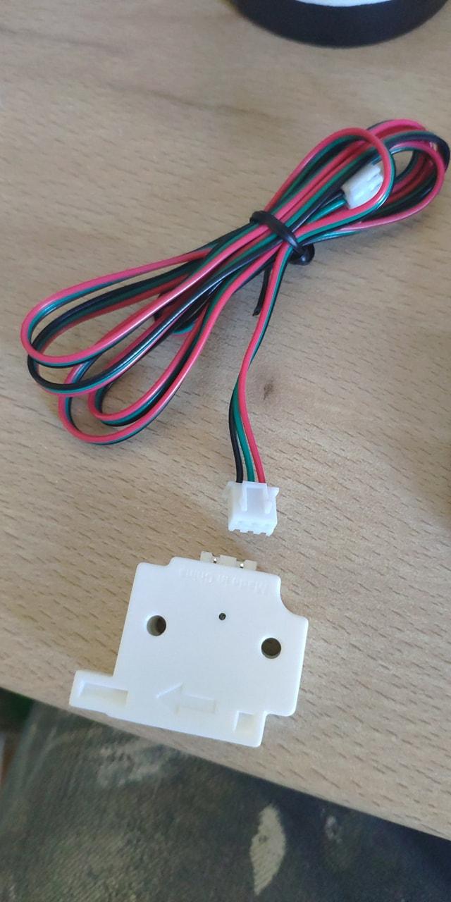

je n'ai rien rajouté j'ai garder le cable original. j'ai rencontré le souci de la lumiere, c'etait juste le SIG a inverser. Bon ne trouvant pas comment le faire fonctionné j'ai continué mes recherches et j'ai enfin trouver une solution en le branchant directement sur le pi. effectivement ca marche bien. deux trois reglage a voir mais ca semble allez. maintenant je suis toujours preneur pour en solution en direct depuis la CM http://www.cr10.fr/tutos-et-videos/ajouter-un-detecteur-de-fin-de-filament-sur-cr-10-standard-avec-octoprint/ -
Bonsoir à tous et toutes. Après pas mal de recherches et beaucoup de tests infructueux, je m'en remets à vous. Je vous explique ce qui m'amène à vous. je viens de faire le remplacement de mon capteur de fin de filament original, par un capteur de fin de filament https://www.amazon.fr/gp/product/B07FSXFPLD/ref=ppx_yo_dt_b_asin_title_o01_s00?ie=UTF8&psc=1 je me suis bien galéré à trouver une solution pour le brancher, car ce dernier est un trois broche et sur nos chers U30 ( et u20 il me semble) le capteur est un deux broches. J'ai donc tout démonté pour trouver les fameux sig et GND que j'ai fini par identifier sur la CM et j'ai fini par réussir à brancher le nouveau capteur ( je crois....) je lance la machine, le capteur s'allume ( led bleu lorsque le filament est inséré, pas de led quand il n'y a pas de filament). je présume donc que le branchement est correct. Lorsque je lance un print, deux possibilité ( de manière aléatoire ) - soit la machine me demande de mettre du filament..... alors qu'il est en place et que la led est allumée. - soit le print se lance et si je simule une fin de filament, rien ne se passe le print continue comme si de rien n'était dans le cas ou il me demande du filament, sur l'écran de la machine si je vais dans les options et que je mets le capteur off, le print redémarre. si je l'active à nouveau il coupe direct.... je précise que je n'ai rien cassé pdt les différents test les languettes sont bien en place etc.... Je doute maintenant de mon montage ( j'ai ouï dire qu'il fallait connecté le vcc....) je vous appelle donc au secours Pour info je suis sur: alfawise u30 CM VOG Marlin compilé Bl Touch Extrudeur BMG octoprint ( rapsi 3b) Si il faut brancher le capteur sur le gpio du pi je suis pas contre mais j'ai trouver que peu d'info dessus... video-1570819900.mp4
