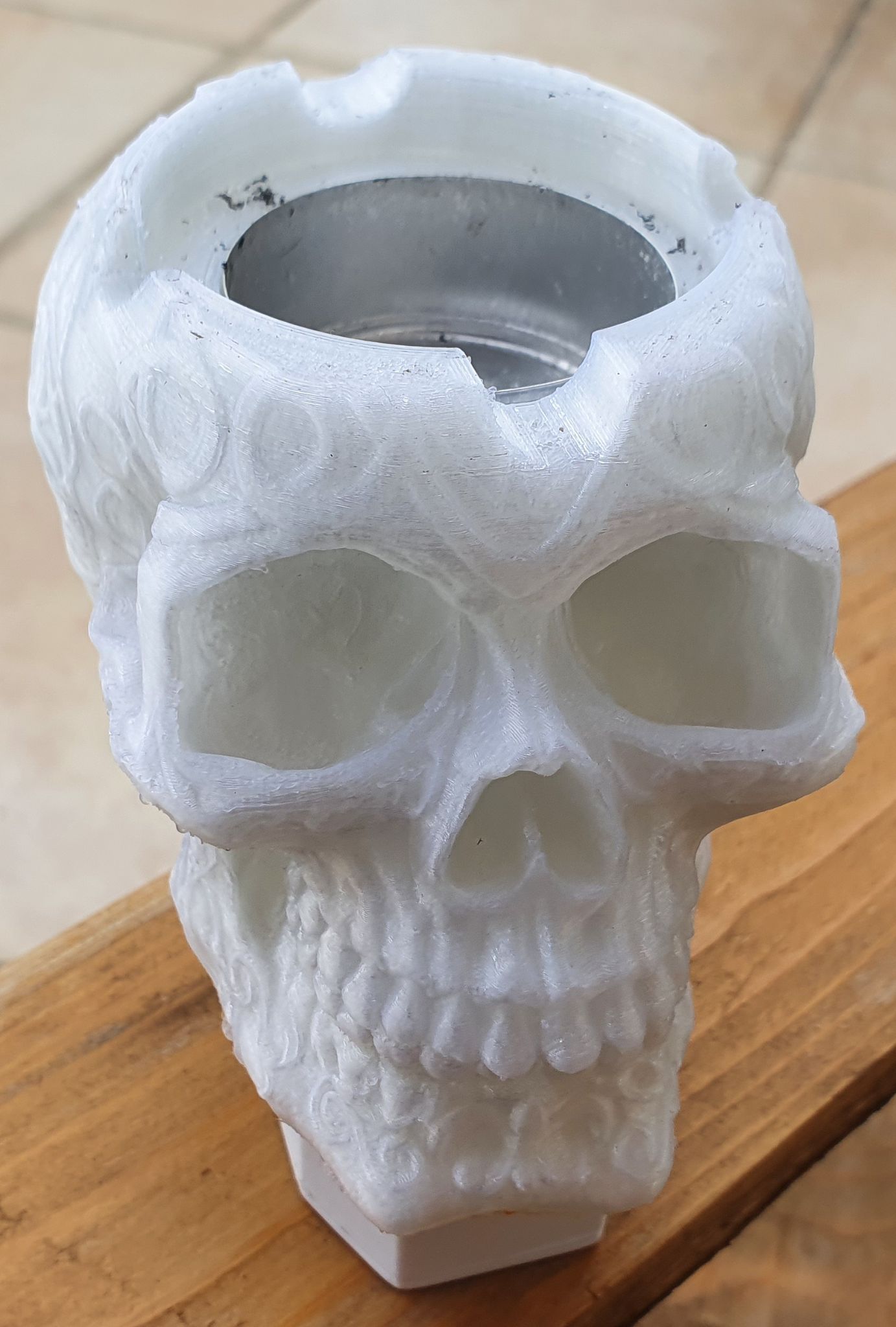

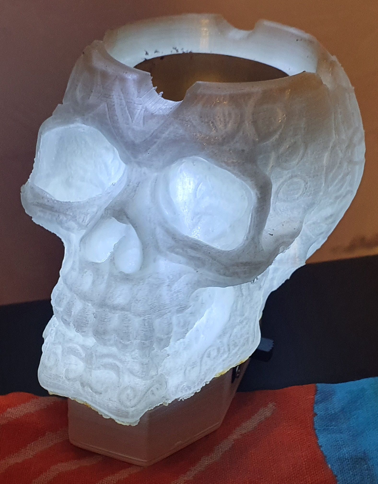

    Vos prints Tenlog
    Un petit cendrier pour mon fils. Merci Thingiverse. Mieux la nuit Le support contient des piles et quelques LEDs dans le crane ! Même les petits défauts d'impressions sont les bienvenus. Du coup pas de post traitement
  13. Le mieux serait il l'ennemi du bien !! ?? A priori oui. Donc je persiste, pour le réglage de la tête E2, avec la jauge, c'est franchement mieux (rapidité et précision). MAIS CA S'ARRETE LA Pour le réglage du bed lui-même... ben ça pourrait être la solution magique, mais pas avec notre imprimante. et son support de bed. En effet, les réglages se faisant aux extrémités du bed et on comme doit appuyer la tête sur la jauge, c'est contre productif. Le bed se déforme et du coup les réglages se font en contrainte. Je viens juste de monter les patins silicones de studiolab39, et du coup je me suis retrouvé avec, après réglage, la tête qui frotte ! Bref, je vais continuer à utiliser cette méthode pour le réglage E2 avec la tête bien positionnée au centre du bed, mais clairement pas pour le bed lui même !
