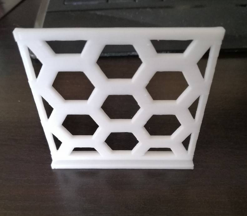

Impression d'un motif hexagonal vertical avec porte-à-faux
Agryos en réponse au topic de Agryos dans Entraide : Questions/Réponses sur l'impression 3D
Merci pour vos réponses. Au final j'ai eu la même réflexion que Titouvol et j'ai juste fait pivoter les hexagones de 90° pour me retrouver avec des angles plus faciles à imprimer. J'ai également élargie les parties pleines du motif pour faire plus solide et voici le premier essais sur un bench test de 60 x 60 imprimé à la verticale: C'est satisfaisant mais long à imprimer (1h05 en 0.2 mm). Je vais réesayer d'accélérer la vitersse d'impression quand j'aurais fini mon premier modèle (19 heures que ça tourne ). -
Bonjour, Je suis en train de me faire une collection d'objets décoratif avec un motif que j'adore: le nid d'abeilles. Denièrement j'ai voulu inclure ce motif sur une paroi verticale comme sur la photo Comme l'ensemble des branches "horizontales" des hexagones sont en porte-à-faux, c'est très délicatà imprimer mais comme le motif est vraiment beau, je veux persévérer. Alors une fois j'ai réussi à l'imprimer sans aucun problème mais aujourd'hui ce n'est plus possible. Dès que la buse travaille à l'impression des pattes horizontales des hexagones, j'ai un genre d'effet de warping qui se produit et qui créé des excroissances sur lesquelles la buse vient continuellement butter. La pluspart de temps le contact de la buse sur ces parties suffit à les faire fondre et la buse peut continuer son travail mais des fois la résistance est trrop forte et casse carrément la branche ou le modèle entier. Je pense donc me réaliser un genre de petit échantillon de test pour essayer de trouver les meilleurs réglages pour éviter cela. D'après vous, quels sont les paramètres que je devrais faire varier en priorité afin d'avoir des porte-à-faux les plus réguliers possibles? Merci pour votre aide. (Pour info j'utilise une U30 et je découpe avec Pusaslicer)
