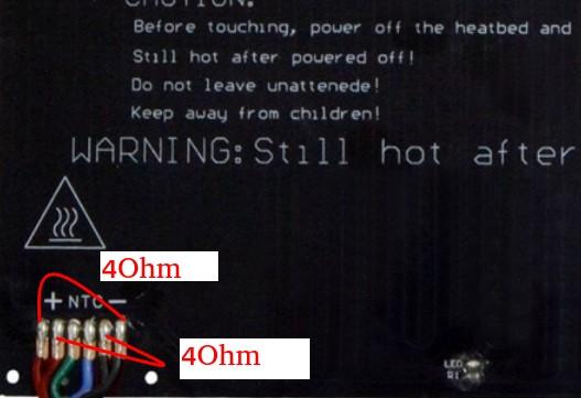

  7. Salut @tuxstang , oui c'est ce que j'ai remarqué et compris ensuite. Bon j'ai commandé une cartouche chauffante en 12V, pensant que je pourrais modifier les connexions au plateau pour baisser la résistance et chauffer en 12V, mais il semblerait que mon plateau chauffant soit prévu pour 24V seulement : il y a bien 4 connecteur pour les pistes de chauffe mais il me semble qu'elle sont déjà câblées en parallèle. Je mesure environs 4 Ohm sur chaque piste, et les deux pôles + et - ont l'air d'être connectés entre eux. Pas de pot...
  8. Bonjour, j'ai aussi une A10 et j’hésite à défaire ce pont sous le connecteur de l'alim. As-tu fait la modif ? bilan ? mon alim 24V est grillée et j'essaye de faire marcher l'imprimante avec une ATX fournissant 2 rails 12V donc séparer les 2 alim peut être bien surtout que plus d'ampère vont passer par là... a bientôt 2o
