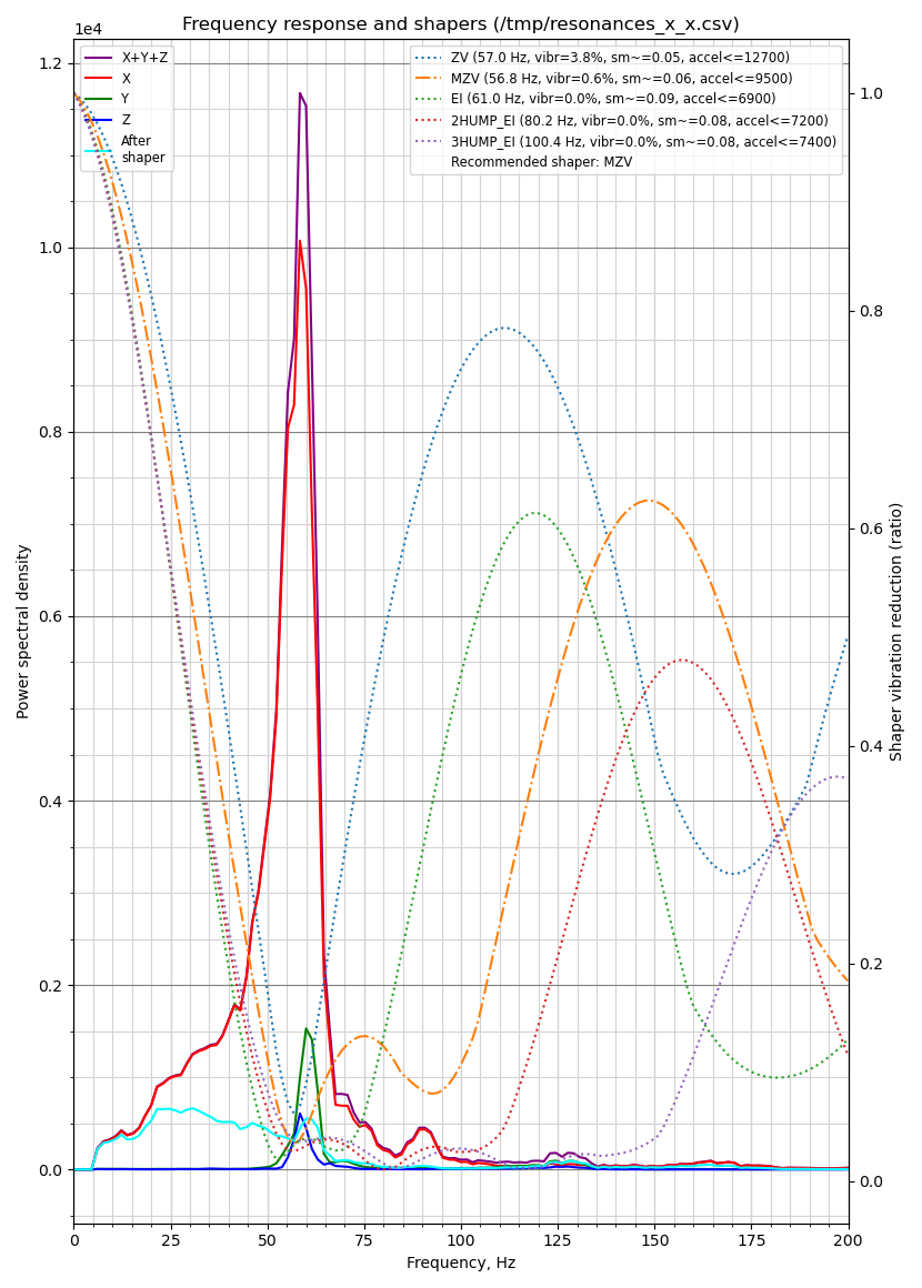

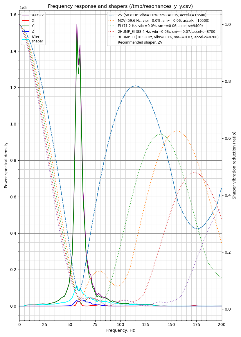

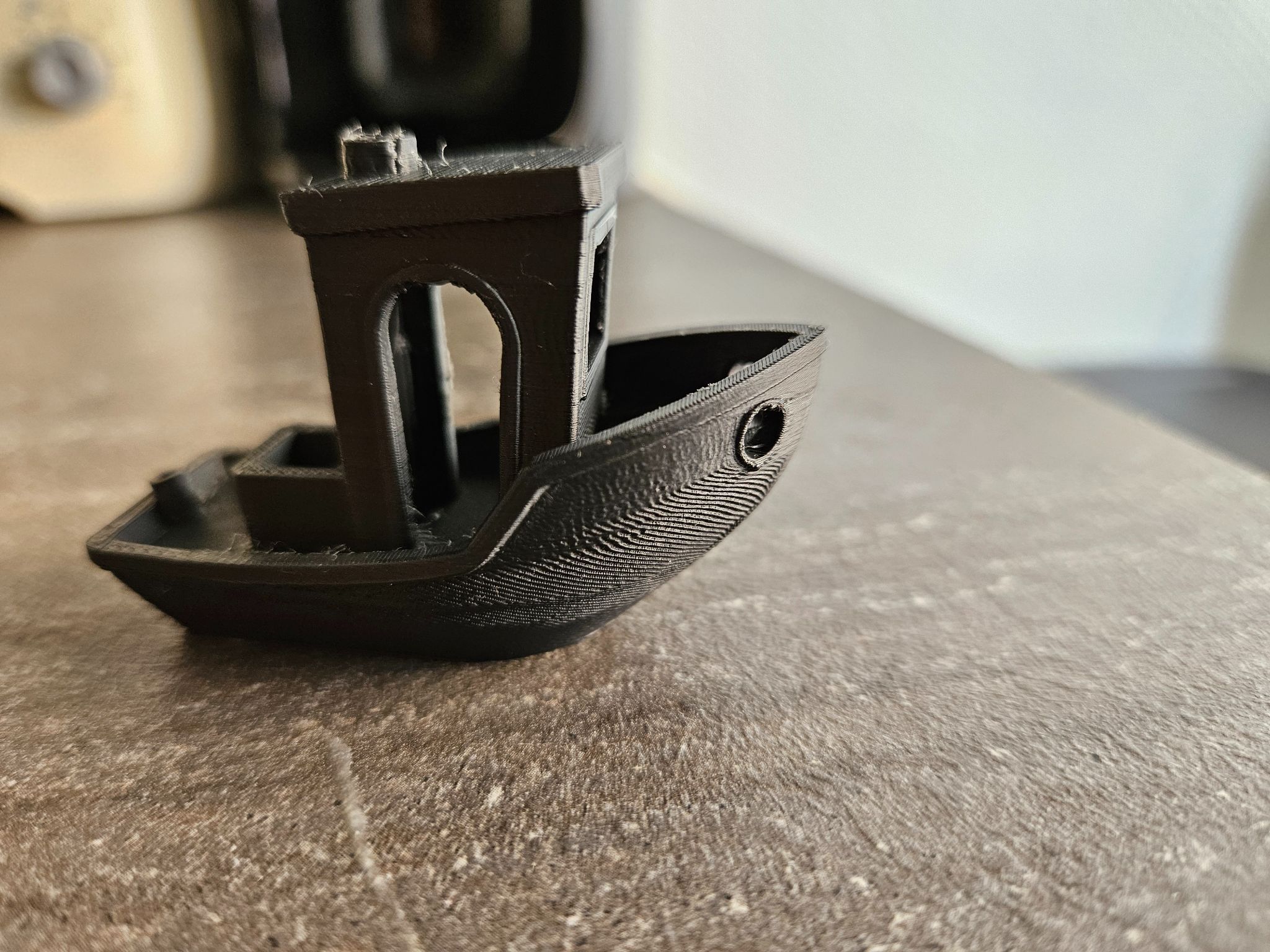

Hello, Personne n'a d'idée sur la cause de ces marques ? Apparemment c'est bien une question de paramètres car la problème n'apparaît pas avec ce même benchy et le profil 0.08mm d'Orcaslicer... avec des temps d'impression similaires J'ai finalement rooté ma machine et fait des graphiques de résonances Cela me parait correcte non ? Je ne suis pas expert

Salut à tous, Je suis face à un problème assez étrange avec le profil 0.08mm de Creality Print 5.0 : les vibrations explosent par rapport aux profils 0.16mm et 0.20mm : Ce qui me surprend le plus c'est que c'est vraiment du ON/OFF : il n'y a pas la moindre ébauche de ces motifs lorsque j'imprime avec des couches plus épaisses. J'ai tenté plusieurs choses, sans succès : Réduire la vitesse d'impression dans le slicer par pallier jusqu'à 40mm/s imprimer depuis le menu de l'imprimante à 50% en "stable" Partir du profil 0.16mm et réduire la hauteur de couche à 0.1mm Réduire la ventilation désactiver le z hop "Au doigt mouillé" j'ai l'impression que la tension de mes courroie est correcte, de plus les tests de VFA que j'ai pu effectuer sont correctes et conforme a ce que j'ai pu voir dans des tests de la K1C J'ai vu que le root de la machine pouvait améliorer l'input shaping : est-ce selon vous une bonne piste ? Avez-vous une idée de l'origine de ce problème ? c'est un peu dommage car dans l'état, les impressions en 0.08 sont bien moins belles que les impression avec de couches plus épaisses. Merci à vous

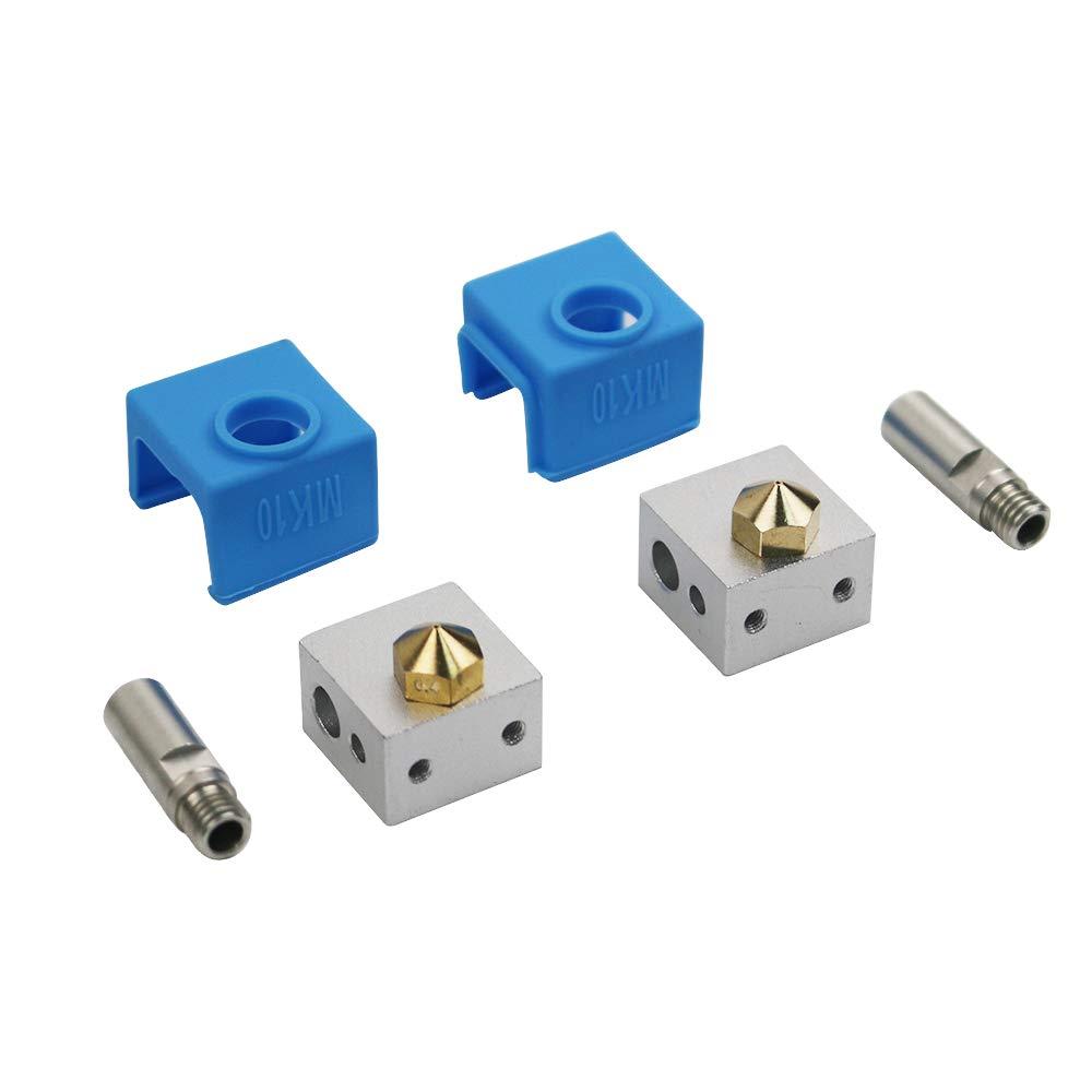

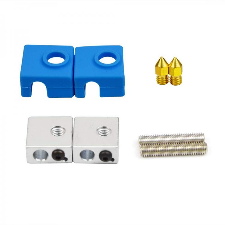

d'accord, merci pour ta réponse Effectivement je n'ai pas trouvé sur Amazon de kit MK8 avec nos heatbreak. j'ai donc commandé un autre kit avec les blocs de chauffe MK8, il y à aussi des heatbreak que je pourrais pas utiliser mais bon, au moins ce seras livré en fin de semaine. je ne comprend pas trop au passage ce qui peu justifier de changer le heatbreak, c'est un consommable ? L'achat d'un kit MK10 à la place d'un MK8 complet (avec le radiateur) a-t-il un intéret en terme de qualité d'impression ? merci encore
Bonjour, J'ai malheureusement foiré le filetage de mon bloc de chauffe sur mon alfawise U30 PRO je cherche donc à le remplacer mais j'ai tout de même un doute sur ce qui peux se monter sur ma machine : j'ai souvent entendu que les imprimantes Alfawise étais équipées de d'extrudeurs de type MK8 (ou pseudo-MK8) mais j'ai quand même un doute car j'ai l'impression qu'il y a d’origine des caractéristiques communes aux deux types d'extrudeur : Voila ce que je trouve sur Amazon : KIt MK8 : Le bloc de chauffe en lui même à l'air identique à celui d’origine ici, il fais bien 10mm d'épaisseur mais le heatbreak et les buses sont différents de ceux d’origine (buse plus petite et heatbreak fileté sur toute la longueur. Kit MK10 I Ici, le bloc de chauffe est plus épais que d'origine (13mm vs 10), il y à des perçages en plus dans le bloc d'aluminium mais le heatbreak et la buse ressemble d'avantage à ceux d'origine Ma question est donc simple : Peut-ont monter ces deux types de bloc chauffant sur nos Alfawise ? Si oui, un bloc plus épais produiras-t-il de meilleurs performances ? Merci beaucoup
