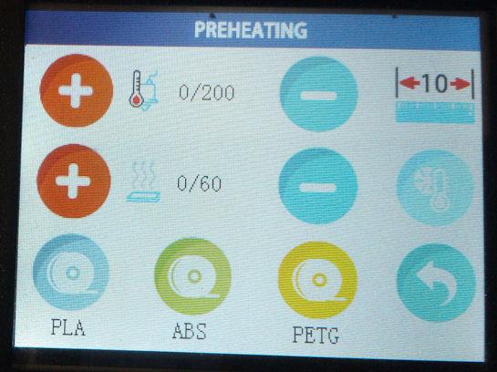

  8. J'obtient 103 en la teste a froid sans demarer l imprimante. la temperature monte trop vite une fois lancer je craint de casser autre chose tellement ca chauffe vite
  9. la sonde est neuve et 100 Kohms jai un multimetre mais je ne sais pas faire cela
  10. meme en debranchant les thermistances le pb est le meme rien ne change
  11. oui je peux naviguer dans les menu , je vois pas la monter de la temperature alors que ca chauffe si je met stop au prechauffage ca s arrete. donc le pb c'est que ca chauffe sans controle de temperature en fait. Firmaware tous essayer meme resultat.

  13. 2.16A je n'ai vraiment aucune solution jsuis paumé la. je vais commander une CM je pense, car la je vois que de ce cote la d'ou viendrait le pb
  14. PAs de message d erreur, les sonde sont correctement branchées. Faux contacte je pense pas car j ai verifié, débranché et rebranché tout , le pb est toujours la
  15. Je viens vers vous car je pete les plombs. J 'ai une alfawise U20 depuis 1 mois, et la ça fait une semaine que la chance est parti dans une autre galaxie. Après un début super sympas de plusieurs impressions, vendredi il y a une semaine le plateau recule en fin de print et je remarque l'écran qui s'éteint et se rallume presque aussitôt. C'est la que la galère commence , je décide de lancer une nouvelle impression je fais preheating PLA donc 200 et 60 degrés sauf que ça ne monte pas en température du moins sur l’écran . Sur l’Écran on lit 0/200 et 0/60 alors que posant la main sur le plateau je m apprecois qu'il est très chaud trop chaud même et la buse pareil très très chaude. Je coupe tout après avoir regardé sur le net je décide de changer la thermistance du bloc de chauffe ce soir et rien à faire température à l'écran 0 et le plateau et la buse chauffe sans s arrêter. Avant d'acheter une nouvelle carte mère je me tourne vers à l'aide... Merci pour l interet et les réponses que vous m apporterez.
