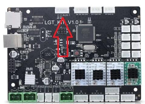

Problème réglé ! J'ai reçu mon nouveau driver TMC2208 que j'ai installé à la place du 4988 du moteur de l'extrudeur et ça fonctionne. En bonus, l'extrudeur et devenu super silencieux Encore merci, Christophe

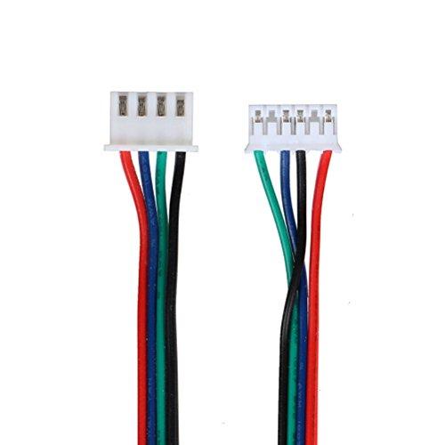

Hello, Je viens de faire quelques tests, voltmètre à l'appuie Donc, je confirme que c'est bien mon driver de l'extrudeur qui est HS. D'ailleurs c'est un 4988, alors que les 3 axes sont en TMC2208 (!) J'ai reçu aujourd'hui un nouveau driver 2208, mais... Il est défectueux... J'ai inversé avec un driver d'un axe et ça fonctionne, donc je suis sur que l'ancien driver et le tout nouveau sont mort. Sinon pour la question la plus importante, à savoir: Mais pourquoi donc ça a grillé ? Je vois deux possibilités. - Soit le driver 4988 n'a pas supporté mon nouveau moteur , sachant que ce sont tous les deux des Nema 17 (de taille différentes), donc peu probable. - Soit c'est bien ce que tu me disais plus tôt: certains moteurs sont câblé différemment. Le moteur que j'ai reçu a ce type de câble: Alors que sur les moteurs d'origine de l'Alfawise U30 Pro, les câbles n'ont pas le croisement du fil noir. Voila, donc j'attends mon nouveau driver fonctionnel pour régler mon problème. Ah et j'ai aussi tester mon nouveau moteur avec sont câble fourni sur un driver TMC2208 et aucun souci. Merci pour ton aide @biostrike !

Merci, ça confirme ce que je pensais. Je vais changer le driver en question, mais du coup, question subsidiaire: Comment puis-je vérifier que le souci vient d'un moteur défectueux ? J'ai pas trop envie de changer le driver, de rebrancher le nouveau moteur et de re-griller un driver Existe-t-il une procédure pour tester les moteurs Nema 17 ? J'imagine qu'on peut mesurer la résistance des bobines, et si une bobine est en court circuit, ça expliquerai le grillage du driver

Bonjour, Je suis en train de modifier mon Alfawise U30 Pro pour la passer sous Marlin 2.0 et en direct drive en trotte. Le flash du firmware sur Marlin 2.0 s'est plutôt bien passé (je n'ai pas encore réussi à faire fonctionner l'écran, il part en boot loop pour l'instant). Hier, j'ai voulu tester mon nouveau moteur Nema 17 pour le direct drive (La référence du moteur est: Nema17 17HS4023) et la c'est le drame. Voici ce que j'ai fait: - Coupé électriquement l'imprimante - Débranché le moteur d'extrudeur d'origine - Branché le nouveau moteur à sa place (Nema17 17HS4023 au lieu du 42BYGH40H-2-19D d'origine) - Rebranché électriquement l'imprimante - Fait chauffer la buse à 200°c - Extrudé 5mm Résultat: J'ai entendu un (gros) clac du moteur, puis plus rien. Il ne répond plus si j'essaye d'extruder ou de rétracter. Investigation en cours: J'ai refait le cheminement inverse pour remettre le moteur d'origine, et quand j'extrude il se met à claquer et à faire des petits mouvements saccadés. Après quelques autres essais d'inversions des moteurs, maintenant le résultat est le même avec les deux moteur: A la première demande d'extrusion un clac et puis plus rien. Pour info, le reste de l'imprimante fonctionne normalement, tous les axes fonctionnent, même le G28 avec mon TouchMi, la buse chauffe et le plateau aussi. Je me demande si ce n'est pas le driver d'extrudeur qui a grillé ? Avant de faire plus de bêtises, j'en fais appel à la communauté La question qui me turlupine, c'est: Pourquoi ? Est-ce que je me suis planté en branchant un moteur non compatible ? Est-ce que c'est le nouveau moteur qui est défectueux ? Les branchements des moteurs sont différents d'un Nema 17 à l'autres ? Problème de tension (La U30 Pro est en 24v, les moteurs aussi ???) ? Au secours Christophe
