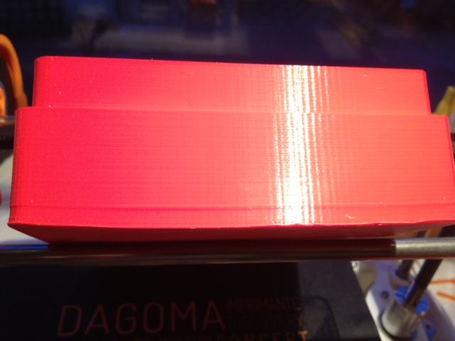

  8. Je viens de refaire un essai à 192° et rebelote, le fond de ma boite s'imprime correctement puis dès qu'on arrive aux couches qui sont supposées fabriquer le bord de la boite vlan ça dérape et les couches se décalent sur l'axe Y vers l'arrière, je n'y comprend rien. Et je n'ai pas l'impression que le fil y soit pour quelque chose.

  12. Ok, je me rend compte que j'ai encore plein de choses à découvrir et notamment ce fameux bug des 200°C que je n'ai pas bien compris car pas encore lu la littérature sur ce point. Mais ce que je trouve bizarre, si c'était juste une question de température le plantage serait systématique mais dans le cas qui me préoccupe j'ai lancé la réalisation d'une petite pièce avec les même réglages avec succès puis quand je repasse à mon objet qui est une conception perso d'un couvercle de filtre à air pour ma moto de forme complexe et grande taille https://www.tinkercad.com/things/gupyLHCOIX2-cabochon-de-filtre-a-air-ural-v2/ le blocage se produite au cinquième point de contrôle. Au final, j'ai repris le même fichier STL sur Cura Dagoma mais sur un PC au lieu du Mac, je note au passage que la version sur PC est nettement plus aboutie que celle du Mac (choix du support, réglage de l'offset, et autre) est finalement l'impression est lancée sans blocage. Conclusion, la version Cura sur le Mac est bon pour les chiottes et je vais travailler avec un PC (dommage car Microchiote n'est pas ma tasse de thé), je vais devoir utiliser Cura standard et lire ou alors Cura sous linux http://david.meziere.eu/fr/fablab/cura-sous-linux/ Un autre truc qui montre la différence entre Cura sur Mac et sur PC : le Mac m’annonçait 7h40 de temps d'impression alors que le même fichier sur PC me le fait en 6h18
  13. Je reviens sur cette question car finalement le problème n'est pas lié au mode Standard car j'ai réussi à l'utiliser et depuis quelques temps le problème avait disparu mais ce matin rebelote. Après avoir imprimé une pièce pendant 11h avec du PLA PolyMax en mode standard j'essaye de fabriquer une autre pièce avec le même fil en mode rapide et là encore la machine se bloque au cinquième point de contrôle. Bizarre bizarre. Je précise que la buse ne semble pas bouchée car j'arrive à pousser le fil quand la buse chauffe. Je confirme que je n'y comprend rien car je viens de relancer un test en me configurant en mode standard dans Cura et hop c'est reparti. Le problème ne semble pas reproductible, ce n'est donc pas facile à traiter. Je suis peut-être gâteux, si ce n'est pas l'imprimante qui déconne ça ne peut être que moi

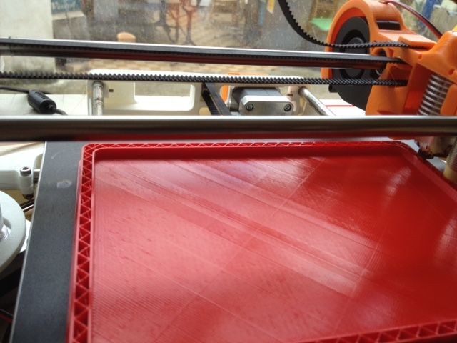

    Merci Tircown pour les paramètre Esun, ça va m'aider. Je viens de terminer ma boite et elle présente bien une déformation de 1,5 mm dans le coin litigieux ARG. Après inspection du BuildTak je confirme la possibilité d'une bulle d'air Question : comment enlever le BuildTak sans violence ? Le retrait observé ne relance-t-il pas la question du warping ?

    Apparemment, le phénomène de warping ne se produit plus. Reste le problème du réglage du plateau ou de l'état du Buidtak pour la première couche. Je regarde cela demain. Le réglage de la hauteur de la buse semble bon et peut-être aussi le type de fil utilisé et les bon réglages dans Cura pour Dagoma. Dans ce cas précis, j'utilise de l'Octofiber de chez Dago j'ai donc réglé Cura en fonction mais dans le cas de l'Esun blanc qui m'a causé problème je n'avais peut-être pas choisi les bon paramètres ? Aurais-je du choisir Autre PLA et indiquer une température ? laquelle ? Désolé pour ces questions basiques, mais je pense qu'elles peuvent servir à beaucoup de débutants comme moi.

    Voici le test avec la la buse redescendu de 0.15 La couche à l'air mieux aplatie, on a toujours une zone avec un point de surchauffe, mais on dirait que le problème d'horizontalité du plateau apparaît plus clairement, car c'est plus écrasé dans le coin AR gauche que vers le milieu.

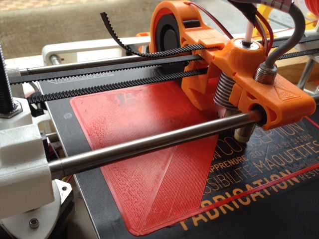

    La première couche a l'air correcte, mais on note déjà une zone un peu aplatie vers l'arrière gauche, un début de surchauffe ? Ce que je ne comprend pas si c'est une question de surchauffe, c'est comment un plateau chauffant pourrait résoudre cette question ?

    Cette histoire de warping me turlupine un peu car je ne comprend pas comment j'ai pu fabriquer correctement ma première Storage-Box http://www.youmagine.com/designs/storage-box à une échelle de 2.6 ce qui faisait une boite de 17x12 cm. Pas de warping à ce moment et warping maintenant ? Ce qui a changé c'est qu'au départ ma première couche était beaucoup trop basse et j'attaquais le plateau. J'ai donc changé l'offset de +0,5 ce qui est finalement beaucoup. Ensuite j'ai aussi changé de fil en utilisant du PLA Esun au lieu du PLA Octo de Dagoma, finalement ça fait 2 paramètres qui ont changés et donc le résultat change aussi, normal. Pour en avoir le coeur net avec cette question du warping je redescend ma buse de 0,15 et je reprend du PLA Octo et relance la favbrication d'une grande boite en surveillant ce qui se passe et je vous dis.
