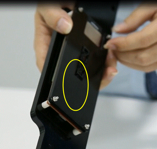

  9. Avec mon Anet A8-M, il y a un truc que je ne comprend pas. J'ai utilisé de l'ABS, et j'ai passé la température à 240°C. J'avais touché dans Repetier aux valeurs de la température de l'extrudeur puis dans l'EEprom pour atteindre les 240°C. Depuis je suis revenu à l'ABS, et j'ai changé la température de l'extrudeur dans l'EEprom et dans Repetier, à 200°C. Quand je lance mon impression, Repetier affiche bien une température max à 200°C, mais quand le préchauffage de l'imprimante démarre, il chauffe jusqu'à 220°C. Je ne sais pas comment faire pour combler mon inexpérience et régler ce problème???? Merci pour votre aide....
  10. Finalement avec l'aide du support d'Anet.com, j'ai trouvé la solution. Il m'ont recommandé de retirer la façade arrière de l'écran. Je n'y croyait pas trop mais j'ai fini par le faire. Ça n'a rien donné. Puis ils m'ont guidé pour charger le fichier .hex de la A8-M avec AVRDUDESS.exe, qui n'arrivait pas à trouver ma carte mère. J'en ai trouvé le bon paramètre en utilisant le choix dans presets Arduino Mega (ATmega2560), qui fait qu'on choisit non plus Arduino, mais Atmel STK500 Version2.x fimrware et comme MCU ATmega2560. Finalement ils m'ont montré comme passer par CURA pour charger le firmware dans la carte ( vidéo à l'appui jusqu'à montrer le résultat final). J'allais me lancer dans l’opération avec un peu d'angoisse, et là mystère tout s'est mis à fonctionner avant que je n'ai fait quoi que ce soit, et je lis "Card inserted".. Je lance une impression qui démarre sans souci. Et je l'arrête et là mystère ça m'affiche "Card remouved". Explication: le problème provient de ce que le lecteur de carte à l'arrière de l'écran, ne doit pas être insérer complètement, sinon il affiche "Card remouved", et si on la retire un peu il s'affiche "Card inserted". C'était donc juste un souci de qualité du lecteur de la carte SD
