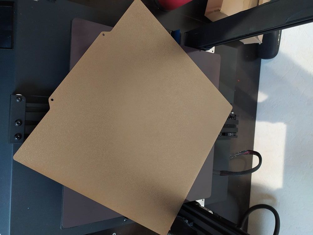

Le firmware que tu mentionnes ne semble pas intégrer input shaper, ou alors c'est intégré dans le build marlin, mais il faut vérifier. Si tu as un PEI magnétique, tu vas avoir quelques déconvenues pour atteindre les vitesse et la qualité que tu souhaites, tout simplement car ça implique une surcharge assez énorme du plateau. -

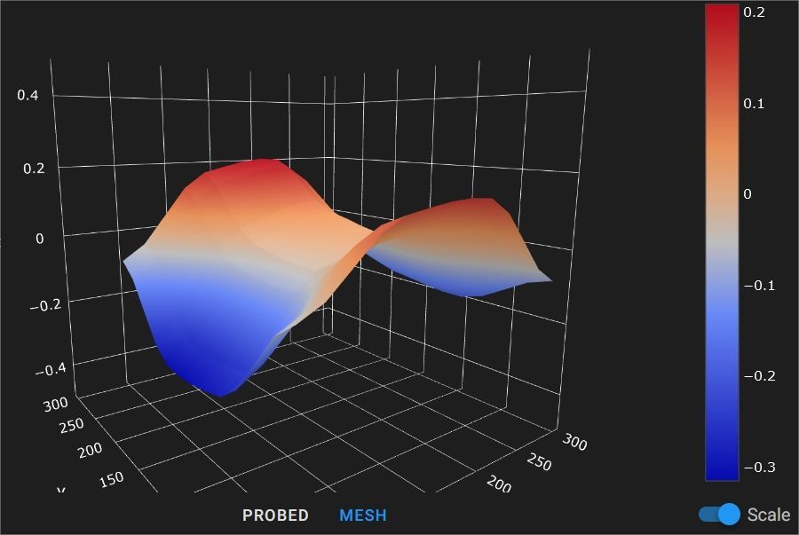

Merci pour vos réponses. @Idealnight Oui bien sûr, quand même Sur l'image tu peux voir que dans les 4 coins, les vis sont bien réglées. Klipper permet de mesurer l'écart de hauteur entre les points où sont situées les vis, pas de soucis de ce côté là. Tu peux voir également que les points problématiques (2 points très bas aux extrémités de l'axe Y et deux points très hauts aux extrémités de l'axe X) ne sont pas situés là ou sont les vis. Autrement dit, ce qu'on voit c'est bien les défauts du plateau quand les 4 vis sont bien réglées. Il n'existe aucun moyen à ma connaissance pour régler ce problème, d'où mon besoin d'une compensation efficace. @miserovitch Tu voulais dire 0,6mm? Sur de grosses pièces qui prennent la plupart du plateau, tu n'as pas noté de défauts de 1e couche?
Salut tout le monde, Je suis en pleine galère pour avoir une première couche au top sur tout le plateau avec un bed pas plat. En spoiler la tronche du défaut du bed, qui a un delta max de 0,5mm. J'utilise klipper et un 3D touch qui marche au top. Ma question: Savez-vous s'il y a une limite à ce que peut encaisser le système de compensation, en terme de défaut de planéité? 0,2mm max? 0,3? 1mm? Quel est le défaut de votre bed, et si vous utilisez un nivellement automatique, est-ce que ça le supprime sur tout le plateau? Merci d'avance pour vos retours

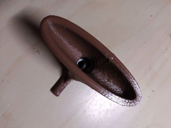

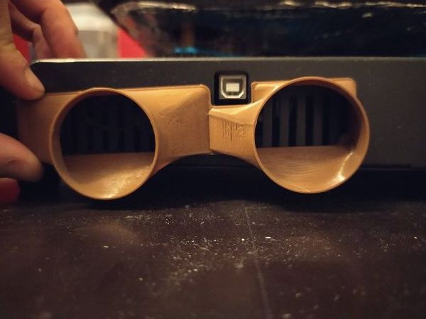

Piste à creuser: Les ducts à effet Coanda, comme on peut retrouver sur certaines RAISE3D: Sur cette photo, on peut voir un duct classique à droite, qui guide l'air de façon bête et méchante. A gauche, un duct à effet Coanda. L'effet Coanda décrit la tendance d'un flux d'air rapide à suivre une surface convexe. C'est utilisé pour des chasseurs de guerre, alors pourquoi pas sur nos machines. Après tout, on est des artilleurs. C'est cet effet aérodynamique que j'ai utilisé pour mon duct de redirection de l'air chaud sur mon projet de caisson: En rouge: haute vitesse, basse pression. En bleu: faible vitesse, haute pression Chez moi, ça marche du tonnerre. Malgré la petite taille du duct et son inclinaison générale très faible (de l'ordre de 30° par rapport à la direction initiale du flux) on obtient une redirection de l'air quasi à 70°. Dans le cas des ducts, où il s'agit de rediriger un flux dans un espace très réduit et avec le moins de perte de charge possible, ça peut être très intéressant. Si on envisage un support de ventilo incliné, on peut théoriquement rediriger la quasi totalité du flux à l'horizontal, tout en gardant une pièce très petite et peu encombrante, et garantir une perte de charge très faible. Le gain de poids sera très minime face au poids de la tête d'impression (d'ailleurs, combien pèse-t-elle? J'ai pas trouvé l'info) surtout si on considère que la limite de vitesse max de la machine est uniquement définie par l'inertie du plateau, très grand et lourd. Et évidemment, par le couple du moteur qui l'entraîne. Pourquoi pas tester quelques prototypes. L'idéal étant bien sûr d'avoir un ventilo de chaque côté de la tête d'impression. Je ne sais pas si c'est possible en termes d'alimentation par la nappe. On a qu'à dire que ce sera mon prochain projet. Mais entre le changement de la carte et le caisson, ce sera pas avant Mai... -

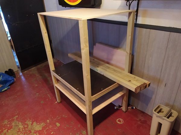

Update, j'ai pu dégager du temps pour avancer un peu. Et surtout, trouver un atelier car mon 30m² est pas super adapté à ce type de projet Côté bricolage: La structure d'un des caissons est finie. Quelques photos: - Le plateau de contreplaqué 18mm sur laquelle l'imprimante sera posée, avec les tasseaux qui vont en dessous: - Le caisson avec l'étage de rangement (contreplaqué 10mm) fixé avec de simples équerres 4 trous: Vérification finale du niveau, test fatidique: Le caisson avec les morceaux de son petit frère, qui sera monté dans 15j: Vu que c'est mon premier bricolage de meuble, j'ai fait quelques erreurs. J'ai coupé tous les éléments aux dimensions théoriques, en comptant sur ma précision pour un emboîtement parfait. Forcément, ça n'a pas marché. J'ai donc dû limer et poncer pas mal. Pour le second, chaque découpe est basée sur les précédentes. Du coup, l'emboîtement est précis au 1/2mm, y'a plus qu'à visser! Dans la mesure où tout est coupé à la scie manuelle, je suis plutôt content. Le caisson paraît beaucoup plus gros en vrai que sur le software. Il paraît également plus bas, j'espère que les roulettes vont aider un peu à remonter tout ça à une hauteur de travail plus confortable. Pour le moment, ce n'est guère mieux que la table ikea lack que j'utilise actuellement en termes de hauteur. Egalement, certains tasseaux ne sont pas parfaitement droits, ce qui donne l'impression que le caisson n'est pas bien droit, alors qu'il l'est. Les surfaces étant assez énormes (620x800mm), ça me laisse plein de place pour bazarder des choses, ajouter des éléments au dessus et dans l'étage de rangement, même dans le caisson autour de l'imprimante. Si l'étage de rangement paraît si peu haut, c'est parce que j'ai une caisse étanche qui vient en dessous dans laquelle je range mon filament. En tout cas, l'ensemble est très solide et rigide. On s'est assis à deux dessus, un de chaque côté, ça tient 140 Kg. A la réflexion, ce test était un peu overkill, mais au moins je sais que je peux charger la mule! Côté conception maintenant: J'ai modifié les poignées pour qu'elles soient plus ergonomiques. Elles sont parfaites! Ah précision: les impressions sont très crades, c'est en grande partie dû à la vitesse: Une poignée par exemple prend seulement 45 minutes. J'ai approfondi un peu la conduite d'air frais de chaque côté de la machine. On a donc un duct qui convertit les sorties rectangulaires en sorties rondes, pour adapter un tube flexible de 40mm qui partira à travers le plateau. Aucune perte de débit à prévoir dans la mesure où la section ne varie quasiment pas. Le surplomb étant très élevé, la coque de 1mm que j'avais prévu s'est avérée un peu juste. Je retenterai peut être avec du 1mm au besoin. Maintenant, j'attends de finir le second et j'achète tout le reste du matériel. Je réfléchis aussi à comment le peindre, car l'intérieur du caisson risque de monter haut en température (sans doute 50° max). Et aussi, quel style choisir? Bleu et noir? Noir et huilé? Vous avez des idées?

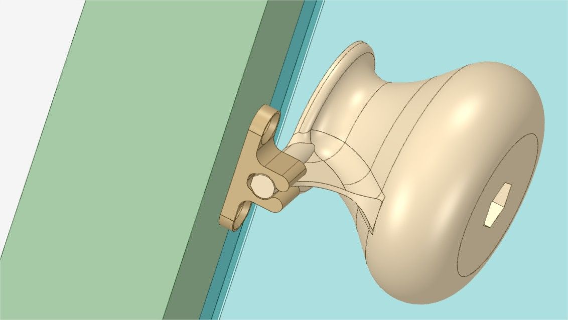

Modélisation du soir: Nouvelle poignée, et mécanisme de verrouillage des portes en plexi. Comme d'habitude, conçu pour une impression sans support et dans le bon sens des couches pour une solidité optimale.
