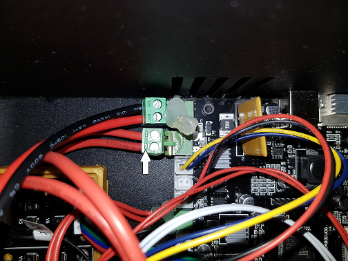

Salut. Tu dois avoir le même soucis que j'avais eu. (cf page 2) Du coup le mieux c'est de souder les fils en direct sur la carte (tu enlèves le connecteur qui a du cramer). Pas de pièces a acheter. -

Bonjour à tous, Après de nombreuses recherches j'ai identifié la cause du probleme de bed qui ne chauffe plus. Je n'ai plus de courant qui sort au niveau des connecteurs et la fiche semble avoir cramée cf fleche sur la photo. Du coup, si je ne me trompe pas, il faut remplacer la carte mère. Je ne la trouve pas à moins de 100 euros. Vu le prix de l'imprimante neuve, je me demande s'il ne vaut pas mieux la remplacer par un modèle plus récent et plus performant? Si vous pouvez me donner votre avis, et si besoin conseils pour achat d'une nouvelle (budget 500 euros max)? Merci d'avance

Bonsoir à tous, Désolé de déterrer un ancien post, mais cela évite d'en créer un pour un problème sur une imprimante similaire (Alfawise U20) J'ai effectué le test avec le sèche cheveux, la sonde indique bien l'augmentation de température. Suite à la lecture de ce post j'ai mis l'imprimante en preheating afin d effectuer les mesures de courant. Cf photo jointe les 3 du haut sont des moins. En descendant : Le 4 j'ai 20. Le 5 j'ai 24. Les 6, 7 et 8 j'ai 0. Si vous pouviez m'indiquer comment résoudre le problème cela m'aiderait beaucoup. D'avance merci. En reprenant la photo je n'ai pas de courant qui sort du pole 2 de la ficher ronde Pas de courant non plus dans le boitier au niveau de la flèche, la fiche a l air d'avoir cramée? Merci pour votre aide. -

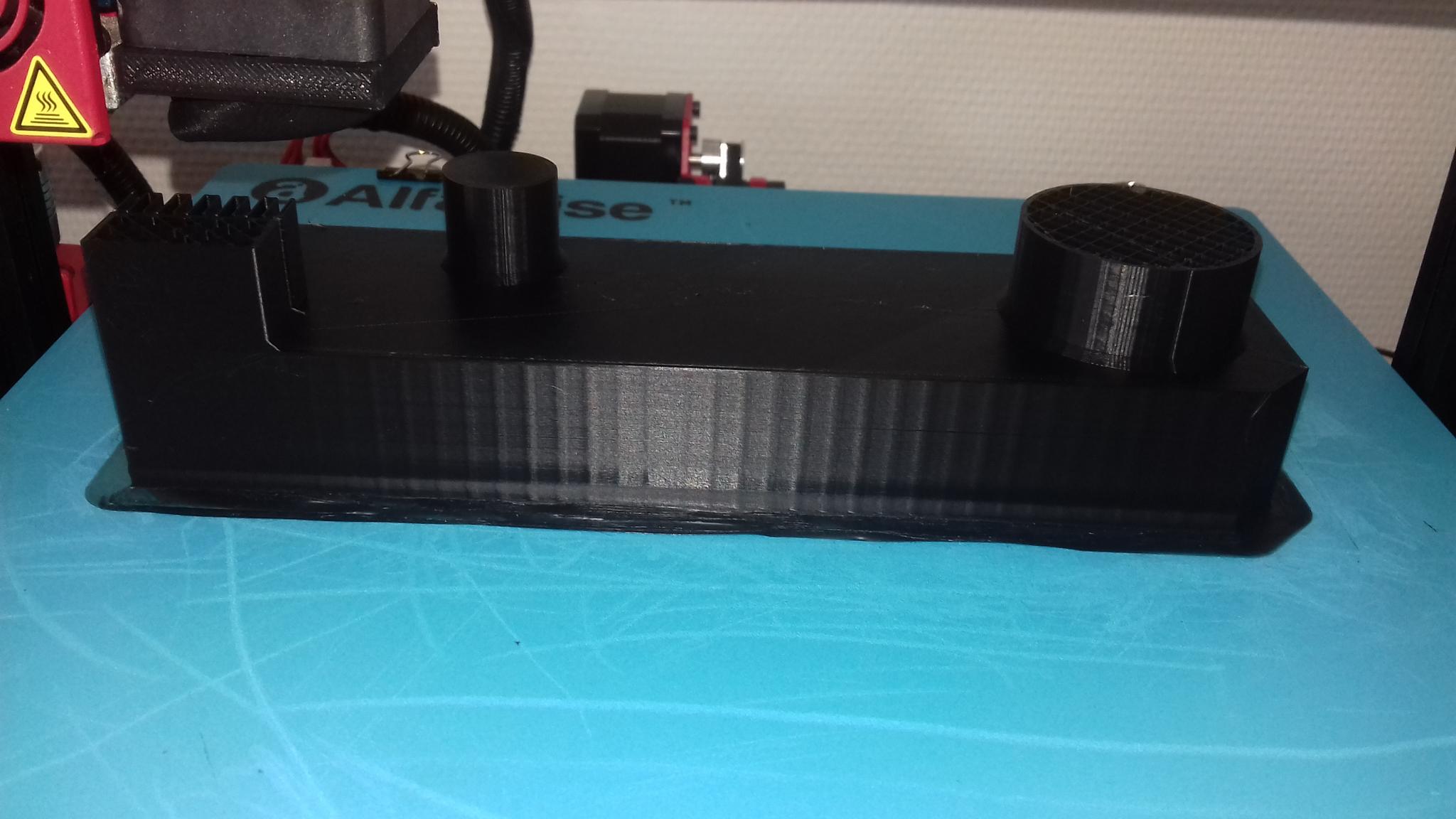

fran6p Impression réussie, c'était effectivement un problème avec CURA. Installé sur un autre PC tout s'est bien passé. Ne me reste plus qu'a peaufiner les réglages. Merci à tous pour aide, très sympa. Bye Claude -

J'ai ouvert le fichier gcode avec notepad++ il me parait bizarre... -

Bonjour à tous, Nouvelle carte SD reçue hier, formatage complet (non rapide). Re téléchargement du fichier du support. Découpe dans CURA impression et nouvel échec. Je télécharge des paramètres d'impression différents et je répète la procédure, nouvel échec. L'impression ne se termine pas. En fait au bout d un certain temps la minuterie défile beaucoup plus vite... Je ne comprend pas ce qu il se passe, sur les roues dentées pour régler la hauteur je n'ai eu aucun soucis. Merci d'avance pour votre aide. Support_for_bobine_Alfawise_U20.STL -

Bonjour à tous, J'ai tenté d'imprimer le fichier gcode ci joint, malheureusement l'impression ne s'est pas correctement terminée. Pourtant mon alfawise U20 indiquait printing finished. La partie déjà imprimée semble plutôt belle; J'utilise du PLA+ de 1.75mm. Température 185° et plateau à 50°. Hauteur de couche 0.1. Pourriez vous me donner des pistes pour identifier le problème et le résoudre? Est il possible de reprendre l'impression ou elle s'est arrêtée? Ou sinon y'a il possibilité de modifier le fichier pour ne conserver que la partie manquante? D'avance merci pour votre aide. AU20_Support_for_bobine_Alfawise_U20.gcode -
