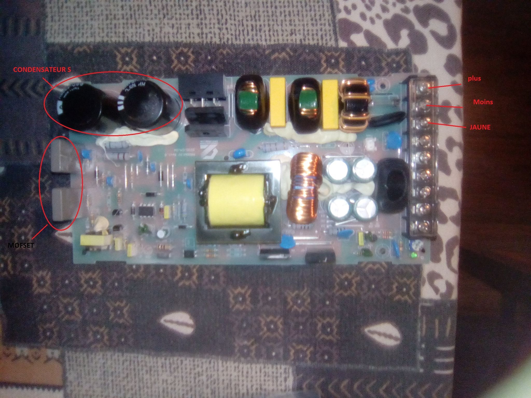

  1. Bonjour,
    J'ai grillé mon alim TENLOG -TL-D5? j'ai donc cHangé mofset et condos. Pour les mofset c'est coté blanc vers l'extérieur c'est tout non ? et pour les condos pas de polarité non. Ca ne fonctionne toujours pas quelqu'un aurai une idée avant de changer d'alimentation?
    PS quelles doivent être les tensions a l'entrés donc sortie de linterupteur (rouge et noir) et les sorties de l'alimentation pour petite et grandes cartes meres s'ils vous plait ?
    Cordialement christophe

      ◙bonjour @diebold

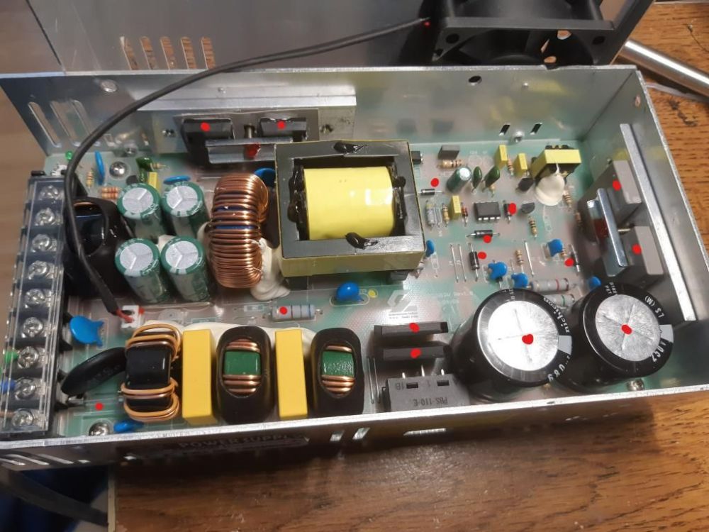

      Si je regarde l'alimentation les deux condensateurs  sont gonflés il faut les changer par des 680 micros farads tension 250v température 105°. même dimension 😀
      Ensuite les éléments que vous commentez +- jaune sont effectivement l'alimentation secteur de 250V.
      Il faut pour le test de l'alimentation débrancher tous les fils rouge et noirs qui correspondent à l'alimentation 24V.
      Allumer l'interrupteur pour un 1) test; ensuite il faut brancher un voltmètre au plus et au moins du 24V +et- si la tension est absente c'est la panne...
      Si l'alimentation n'est pas correct il faut pas insister car il faut changer les composants et faire un diagnostic précis de l'ensemble de la carte mère.
      La réparation doit être réalisée par un technicien ou un bon bricoleur !!!
      ci-joint la photo de l'alim avec tous les points rouges à vérifier
