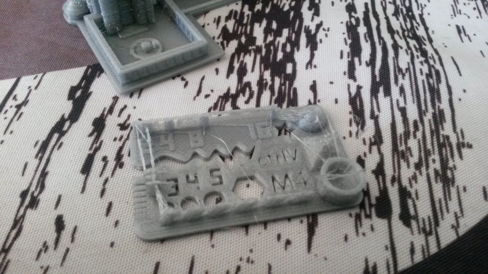

  9. finalement même en changeant tout un tas de valeur je n'est pas reusi a avoir quelque chose de correct avec ce fil de cher grossite 3d puis je suis passer sous cura chose que j'aurait dus faire depuis longtemps et la c'est beaucoup mieux photo 1 cura photo 2 cura by dagoma pour les personne qui ont du mal avec c'est réglage sur cbd je conseille vraiment de passer sous cura a+

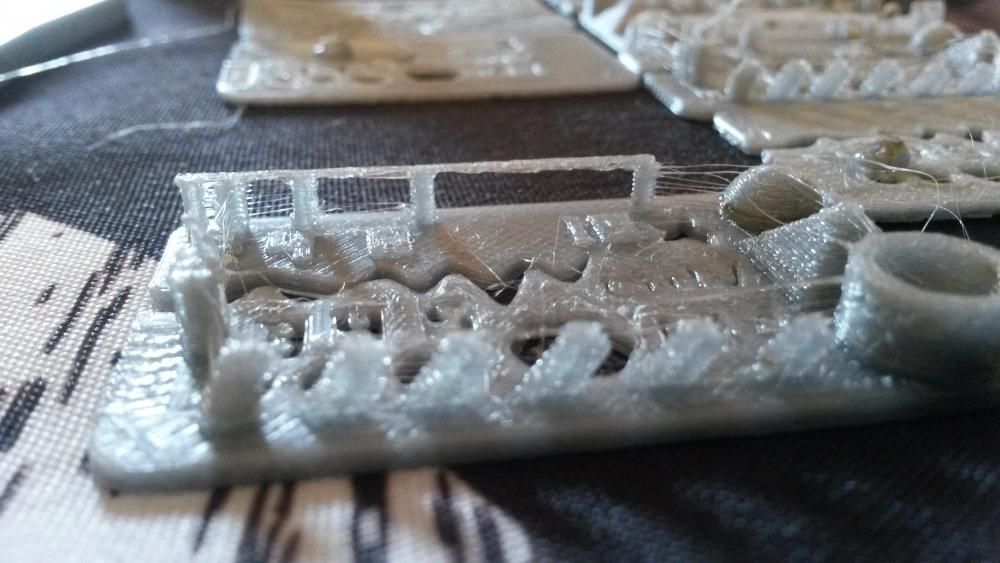

  13. bonjours a tous question bête m'ait comment règle t'on le retract avec cura by dagoma je ne c'est pas si je suis passer a coter m'ait j'ai rien trouver sur le net j'ai trouver ce chapitre dans le xml support ;_______________________________________________________________________________________________________________________________________________________ -<Config_Expert> <retraction_min_travel>1.5</retraction_min_travel> <retraction_combing>True</retraction_combing> <retraction_minimal_extrusion>0.02</retraction_minimal_extrusion> <retraction_hop>0.5</retraction_hop> je suppose que c'est une de c'est ligne a modifier ? m'ait je ne aucune idée de laquelle ni de combien modifier la valeur pour un premier test si une âme charitable pourrai me renseigner merci d'avance

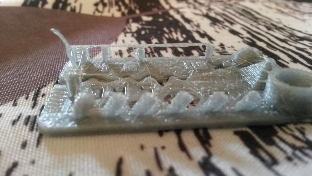

  14. humour comme je l'aime bien mon "problème" est résolu j'ai baisser la température a 190 et remonter légèrement ma buse et sa va c good ! merci a tous pour votre aide a+

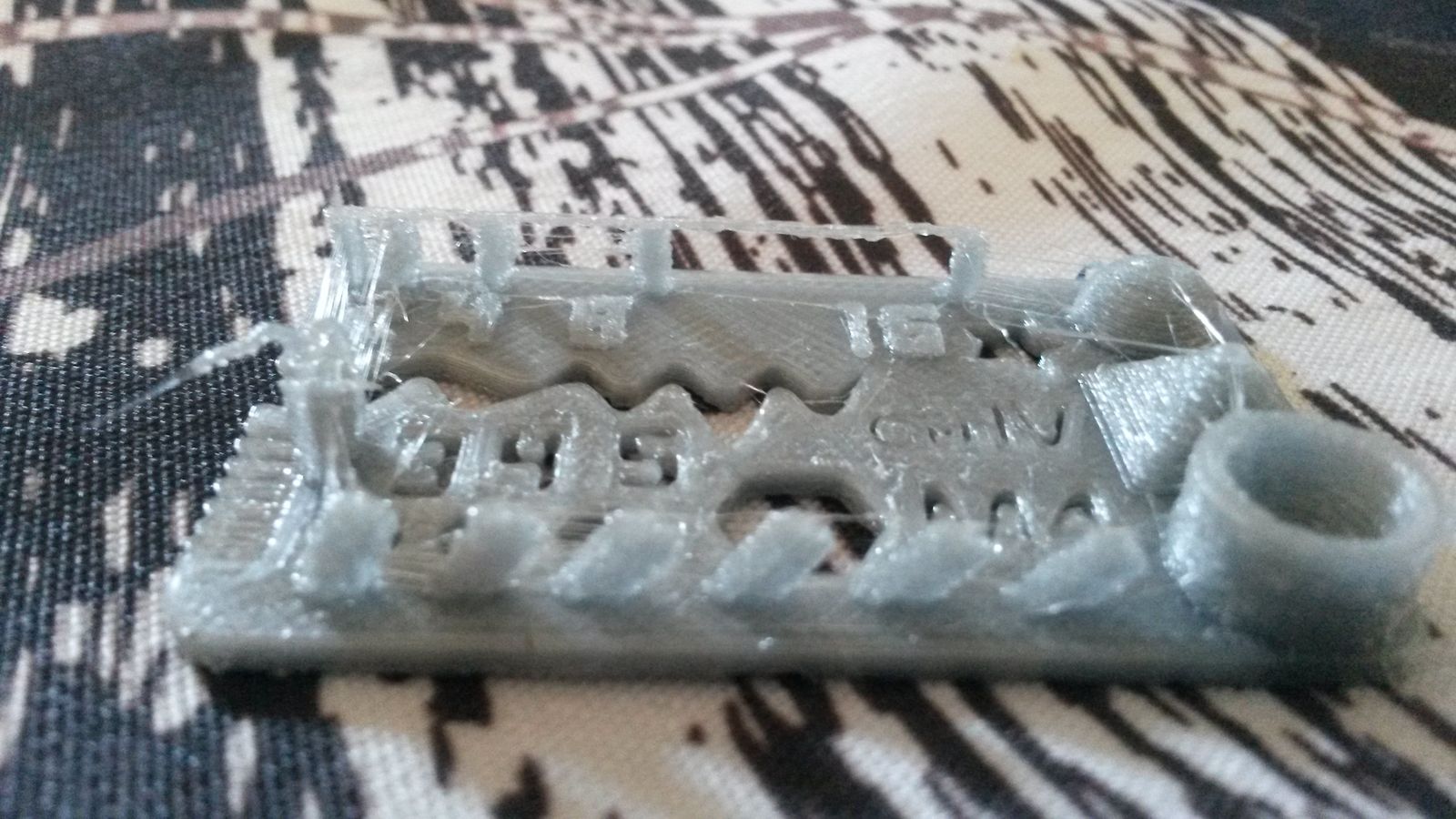

  16. Si si, je suis quand même allé voir J'ai baissé la température a 190 y a moins de fil baladeur mais bon y en a toujours j'en suis a ma 9 ieme impression du même objet... je vais me renseigner sur cette histoire de retract

  18. moins prononcer m'ait toujours le même problème je v'ait continuer a jouer avec l'offset
  19. salut j'ai descendu un chouilla la buse et c'est moins prononcer je vient de lancer a 220 ° résultat dans 20 minutes
  20. bonjours a tous a votre avis c'est un problème de température ou de hauteur de buse ? le filament est du esun gris température 210 mode standard et sur une seconde impression même problème avec une température de 195 merci d'avance
