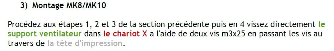

Merci bcp pour la réponse super rapide, effectivement il n'y pas besoin d'inserts comme tu dis. En fait j'ai eu la doute car dans la notice il est reporté seulement ça pour la tete MK8. Peut-être si tu veux ça pourrait être utile de rajouter la différence concernant les inserts par rapport au step#2 pour MK8: Encore merci pour ton design, j'ai hâte de voir le fang en marche!!! A+ -

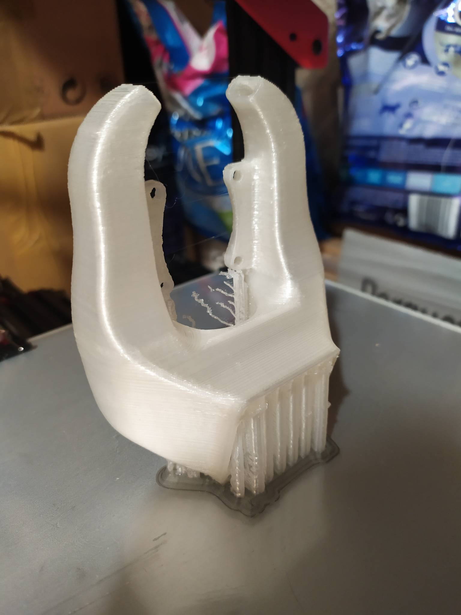

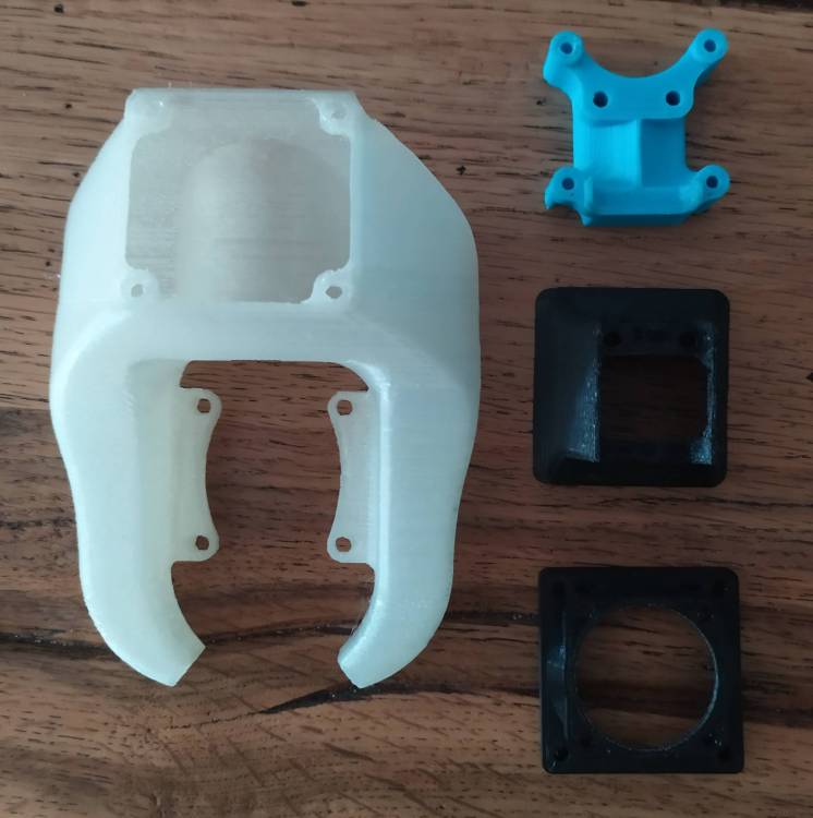

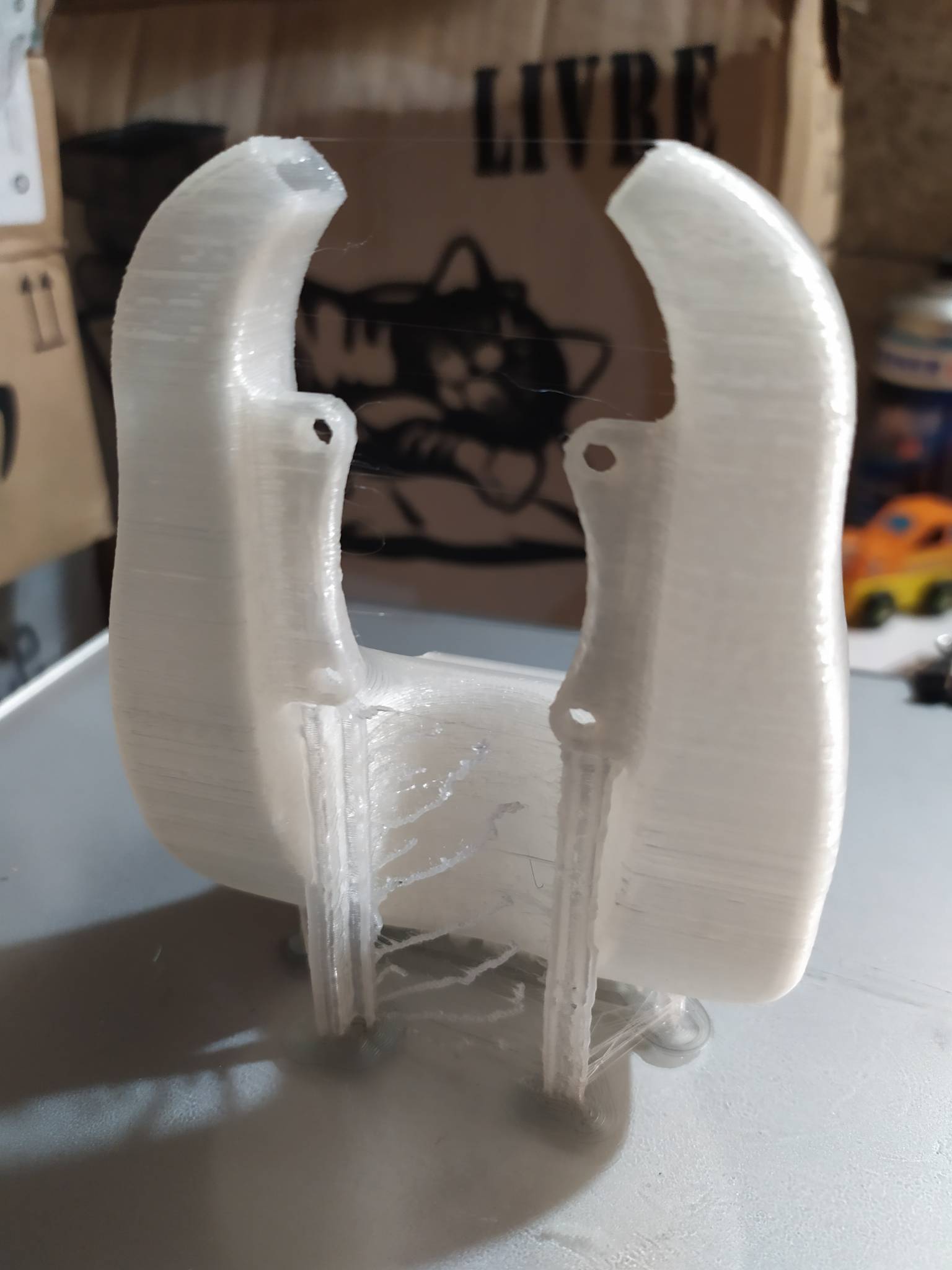

Salut à tous, Tout d'abord merci bcp pour le fantastique design de cette pièce! Un petit retour de mon expérience sur mon Alfawise U30 dans l'espoir de pouvoir aider aussi les autres. Détails de l'impression des pièces : support de la tete d'impression MK8 imprimé en ABS pour plus de resistance à la chaleur support ventilateur radiateur avec reducteur de 40mm à 30mm (pour garder pour le moment le petit radiateur d'origine) imprimés en PETG noir fang monobloc imprimé en PLA transparent.Aucune difficulté particulière. J'ai utilisé qq réglages différents par rapport à ceux proposés en 1ere page afin de réduire au max les supports : pièce tourné de 107° , 0.3mm épaisseur de couche, brim de 4mm, support avec angle 60° avec "Touching Buildplate" seulement, support blocker dans la partie haute comme dans les instructions en 1ere page. Par contre sur Cura 4.6.1 les 4 cubes de blocage de support pour les 4 trous ne marchent pas, je ne sais pas pourquoi. Dans les photos en pj il sont visibile les supports très limités. Par contre, j'ai une question pour @deamoncrack : dans la notice de montage il est reporté d'utiliser 2 inserts M3x3mm dans le support de tete d'impression. Dans la cas de tete MK8 je trouve qu'il faudrait 2 inserts M3x6mm avec diamètre ext de 5mm. Je me trompe ? En plus les vis M3x25 pour tout fixer me semblent un peu courtes avec une tete MK8 : qq un peut confirmer la bonne taille ? Merci d'avance pour ton retour. -
