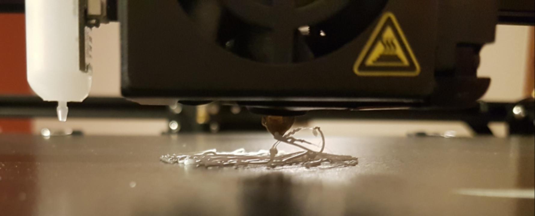

  5. merci à chacun pour vos remarques: 1-Je me doutais bien qu'acheter en directe en Chine serait source de difficulté, il s'agit donc bien plus d'un problème de mode d'emploi : car je viens de regler mon principal souci en ajustant la correction en z du réglage de bed ...(il faut remonter le bed 0.1 par 0.1mm jusqu'à efleurer une feuille sur le plateau) la réponse etait dailleurs assez proche d'un sujet similaire sur la cr10 qui semble utiliser des menus quasi identiques. 2-je manque encore d'explications ou de maitrise pour me lancer dans le bidouillage du firmeware... je vais attendre une publication officielle pour cela, mais je me demande si tout comme sur arduino on peut downloader le firmeware existant pour l'améliorrer..? 3. enfin pouvez vous m'indiquer la procédure pour deplacer ma question dans le sujet creality??
  6. Imprimante flambant neuve. J ai choisi l ender5plus pour bénéficier des meilleures options par défaut et quelle déception... l'autoleveling decale la buse a 3 ou 4 millimètres trop haut et les impressions démarrent systématiquement dans le vide. J'ai donc désactivé l'autoleveling automatique et fait un leveling manuel avec feuille de papier dans chaque zone mais l'autoleveling se fait quand meme au debut de chaque print. Ayant acheté cette impriante directement sur le site chinois du constructeur je crain ne pas pouvoir compter sur une garantie... mais je n'ai pour l'instant pas touche au firmware d'origine...de tout maniere je ne trouve pas de firmware pour ce nouveau modèle.. qui est gere avec un ecran tactile cottairement a la ender5 Please can you help me ?!
