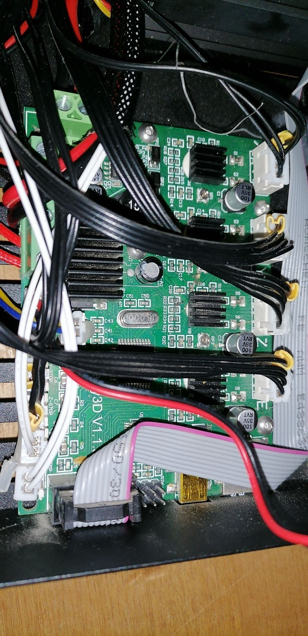

  2. Voici la CM :

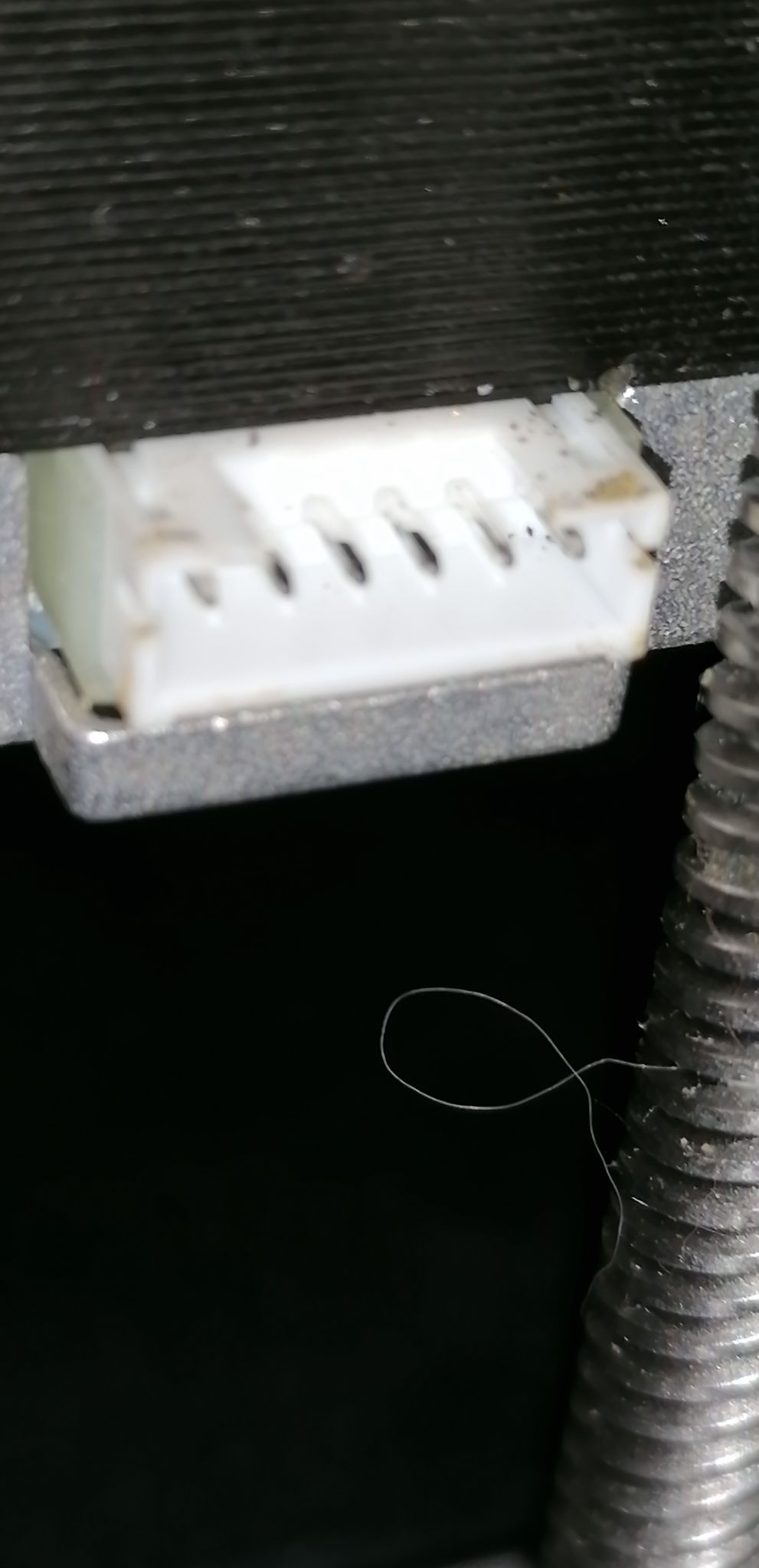

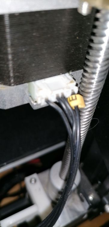

  3. Kuku Désolé de cette absence, j'avais la V2 à bichonner Voici 2 photos de la broche du moteur E, qui est de même apparence qu'avec le X. CM prochainement...
  4. (en suivant l'image de cette carte mère) Les "drivers" c'est les mini-radiateurs à côté des broches des axes ? Du coup faut changer la CM ou les moteurs ?

  8. ça m'étonnerait, l'imprimante est restée dans un & sur un bureau dans une pièce fermée jusqu'à maintenant. Comme dit précédemment : j'ai changé, remis les câbles qui donnaient le même résultat : les moteurs qui font masses Même sans la courroie, le moteur X est lourd à déplacé. Les câbles d'origines sont nickel, mais même résultat avec qu'avec les nouveaux (donc retour à ceux d'origine). La carte mère pareille, rien d'anormale Niveau connexion, sur la connectique du X et Z, il y a une sorte de "grain" orange sur le bord de la broche femelle. Je sais si c'est de l'oxydation
  9. mouvement des axes : les axes ne bougent pas, mais quand je sors du menu il y a un bruit d'engrenage qui fait vibrer la machine (obliger de shutdown) Pas pensé Les excentriques sont bien centrés, ça c'est sur. J'ai montré à un proche l'imprimante ; il m'a dit qu'il y a quelque chose qui fait masse sur les moteurs. Pourtant, j'ai touché à rien
