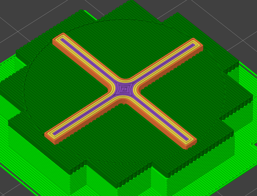

Avrel a posté un sujet dans Paramétrer et contrôler son imprimante 3D
Bonjour à tous, je souhaite réaliser une pièce (stl en PJ) dont les deux faces qui se trouvent au centre de la pièce doivent être assez propre .J'utilise donc du filament soluble pour les interfaces. Dans le but d'économiser du PVA j'imprime uniquement les interfaces.Les supports eux sont imprimés la matière principale (Pla ). Seulement voila ,les faces sont très propres aucuns soucis à ce niveau là, mais les supports entre les deux interfaces sont très compliqués à enlever voir impossible sans abimer la pièce. Je voudrais pouvoir à une certaine hauteur , imprimer les supports ainsi que les interfaces en PVA. J'y arrive sans problème sur ideamaker mais pas sur prusaslicer . Est-ce possible sur Prusaslicer ? Merci d'avance Piece N_1.STL -

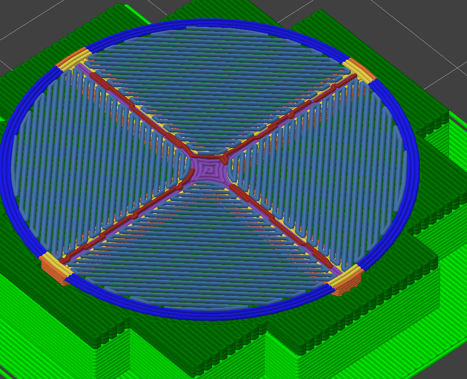

Avrel en réponse au topic de Avrel dans Paramétrer et contrôler son imprimante 3D
Pour info le paramètre à décocher se trouve dans l'onglet "couches et périmètres" => ponts épais . -
Bonjour à tous, nouvel utilisateur de prusaslicer , je rencontre un problème lors de l'impression d'une pièce qui nécessite des supports. Le slicer prend bien en compte la distance entre la pièce et l'interface du support que je renseigne , seulement il supporte uniquement le périmètre voir photos . On dirait que l'option "ne pas supporter les ponts" reste active .Quel peut être le paramètre à modifier pour que la dernière couche de l'interface supporte toute les parties qui ont besoin d’être supportées. Merci d'avance -
