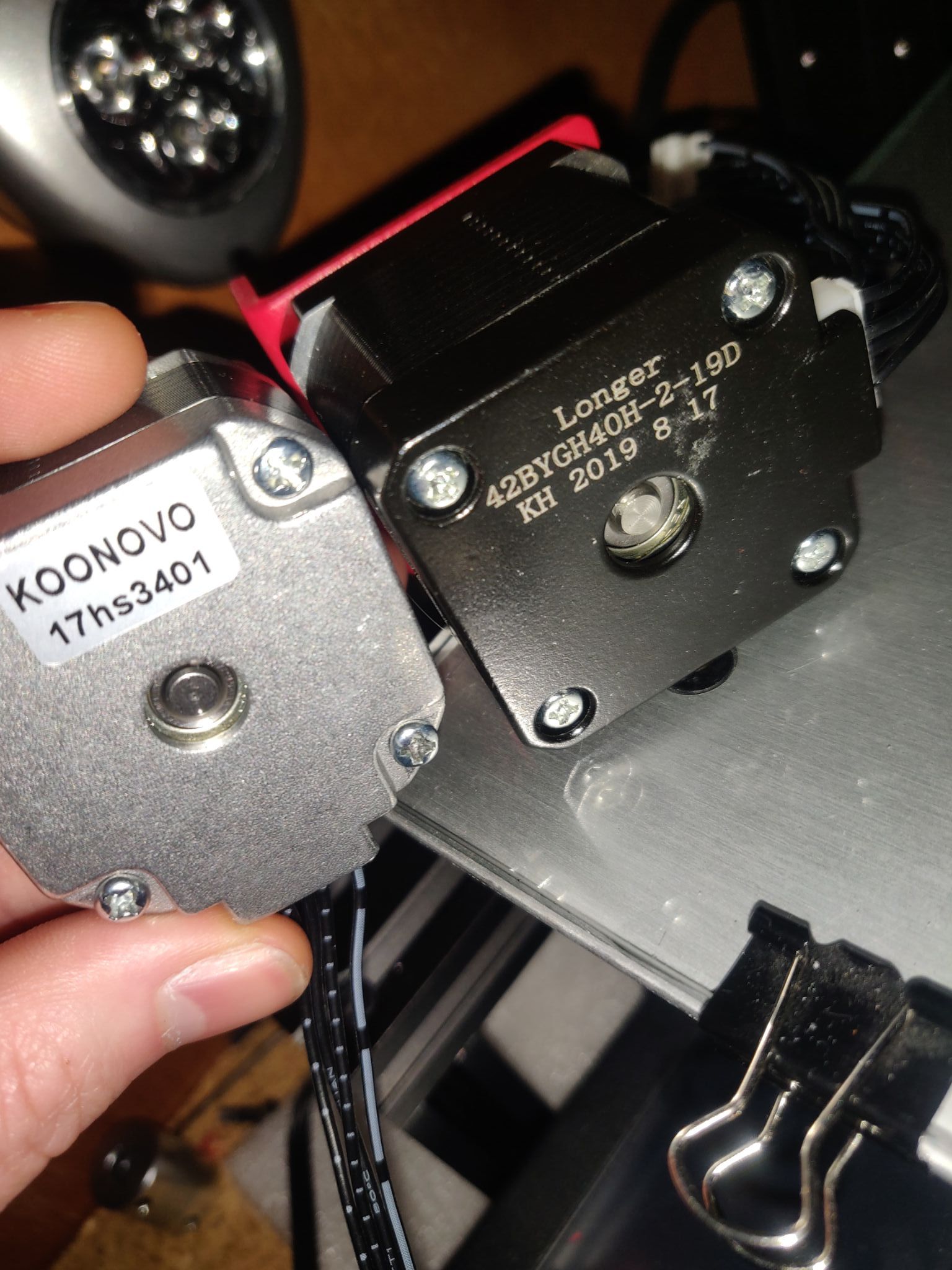

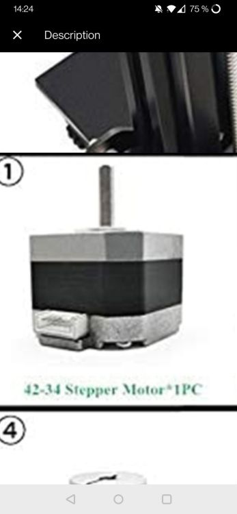

Après avoir vérifié avec un multimètre , je confirme que les moteurs ne son pas câblé pareille , j'ai donc interverti deux fils sur la prise du câble et maintenant il tourne ! Bon maintenant qu'il tourne , va falloir que je trouve un moyen de fixer tout ça et voir pour les vref , j'envoie les photo des moteurs au cas où qu'il soit pas compatible pour tourner ensemble (sinon je l'échange contre celui de l'extrudeur ou du plateau) Pour les vref ya t'il un calcul ou quelque chose d'autre pour savoir combien je devrais mettre ? Merci encore pour l'aide apportée
Bonjour , @Idealnight @PPAC j'utilise le câble fourni avec le kit , un câble en y pour relier les deux moteurs , et non ce n'est pas exactement les mêmes mais ils on les même spec normalement . Ce pourrai t'il qu'il soit câblé différemment niveau de la prise ? Même en mettant le nouveau moteur tout seul il ne tourne pas non plus
Bonjour , J'ai voulu installer un dual z sur ma u30 pro , j'ai commandé un kit ender 3 , je pensais que ça irait mais en fait pas du tout XD , la plaque pour tenir la tige ne correspond pas , mais je pense pouvoir trouver une alternative à ça . Par contre le plus gros soucis et le moteur , une fois brancher et tester il se met a vibré , a tourné un coup a gauche et à droite ect ... J'aimerais avoir un peut d'aide car sans deuxième moteur je suis un peut bloquer pour mon dual z Merci d'avance

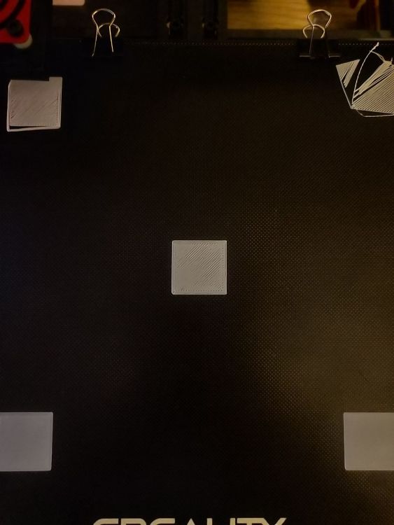

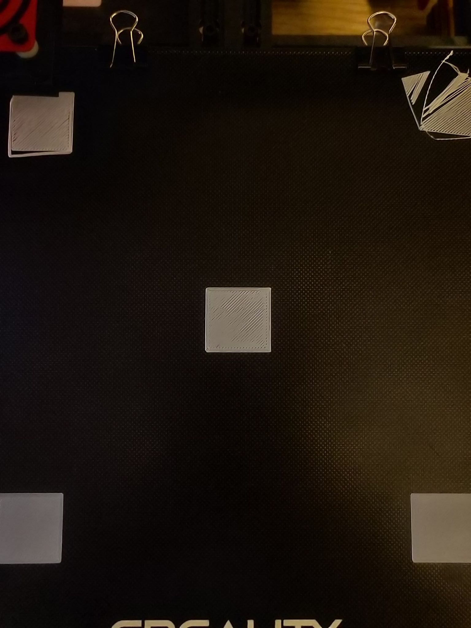

Bon , après avoir essayé trois firmware différents et un nettoyage de la buse qui c'était boucher a force de teste , voilà ce que j'ai obtenu tout a l'heur : Encore pas parfait mais je vais continuer a insisté , si vous avez des conseils je suis preneur , d'ailleurs combien de point de mesure est le plus optimal ? -

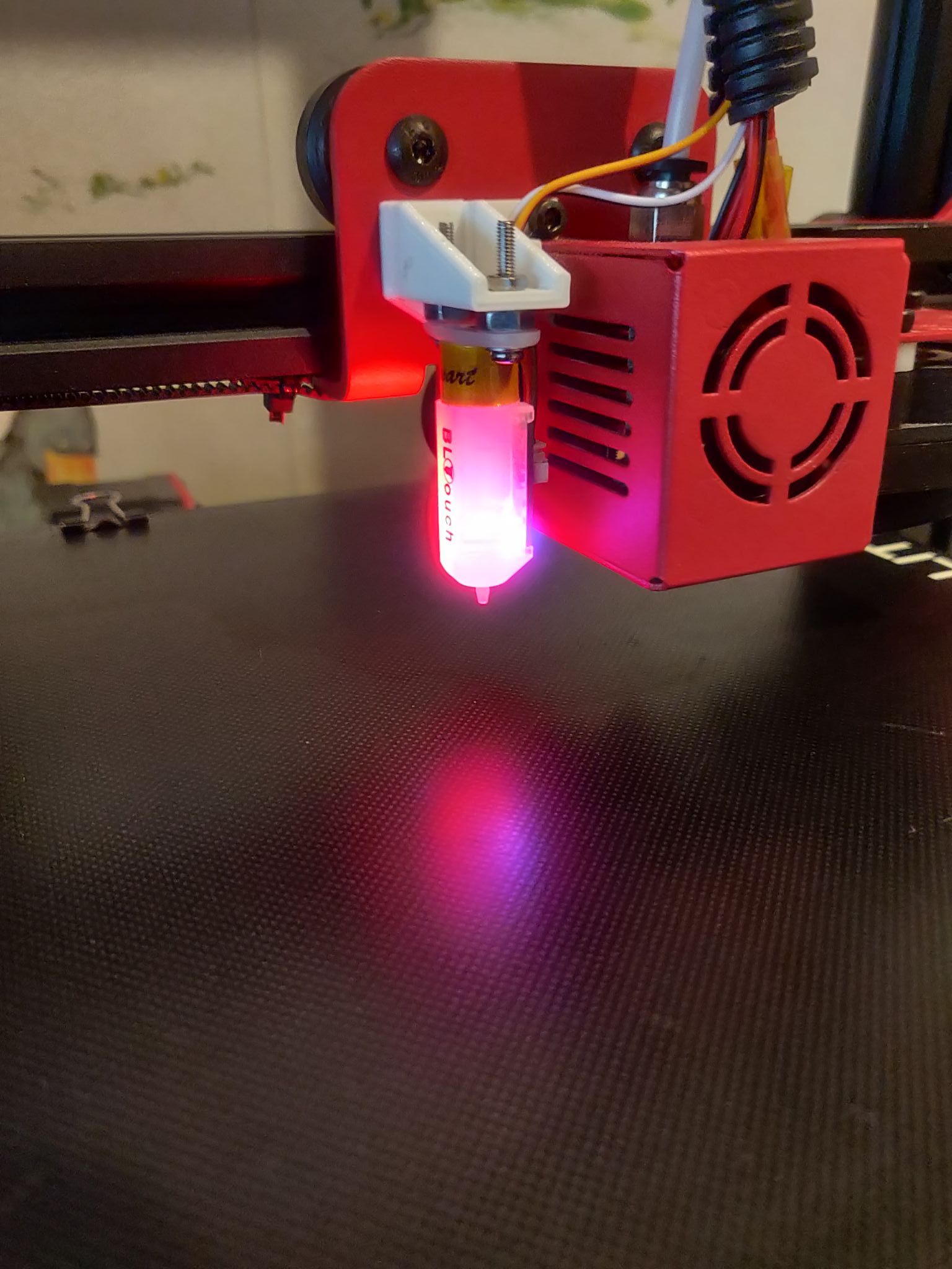

Le support est imprimé , j'ai mi des rondelles a la place des ressort , le tout est très stable et ne bouge pas du tout . -

Bonjour/Bonsoir, Depuis 1 ans environ j'ai une alfawise u30 pro , je suis satisfait de cette machine mais j'ai pas mal de souci avec , plateau d'origine pas vraiment plat , changé par une ultrabase de creality , j'ai crue en avoir fini avec mes souci d'adhérence mais finalement , non. Mon seul moyen d'imprimait étai décrasser la première couche jusqu'à se que ma buse se bouche et en nettoyant mon hottent je brise le capteur de température ... Apré plusieurs mois a traficoté la machine j'ai enfin décidé de passer a un bltouch , mais ... problème , impossible a réglé correctement le z offset , je dirai même que j'ai l'impression qu'il change a chaque fois que je veux retouché a cette machine. je m'explique , je connecte mon imprimant a pronterface , je remet les paramètre d'origine avec m502 , je save avec m500 ensuite la routine (chauffe du plateau et buse , home , centrage de la buse , et teste du papier jusqu'à trouvé le bon offset ) j'enregistre mon z offset avec M851 Z-1.8 et je fait m500 pour save . je teste en imprimant un petit support pour carte sd , et ces le drame , buse beaucoup trop haute , rien n'accroche ( je précise mais l'imprimante fait bien g29 au lancement du print après le home). du coup rebelotte je refait la manipe et j'obtient z offset de 2.3 ... j'étai a 1.8 juste avant , et je précise que dans les deux cas la buse frottait bien le papier , bref tout ca pour dire que je suis continuellement en trais de modifié le z offset car cela ne vas toujours pas 1.8 2.3 2.1 2.5 j'arrête pas de changé ... et toujours des problème sois trop écrasé soi pas d'accroche , je d'désespère , je prie pour que quelqu'un m'aide car je suis a bout .
