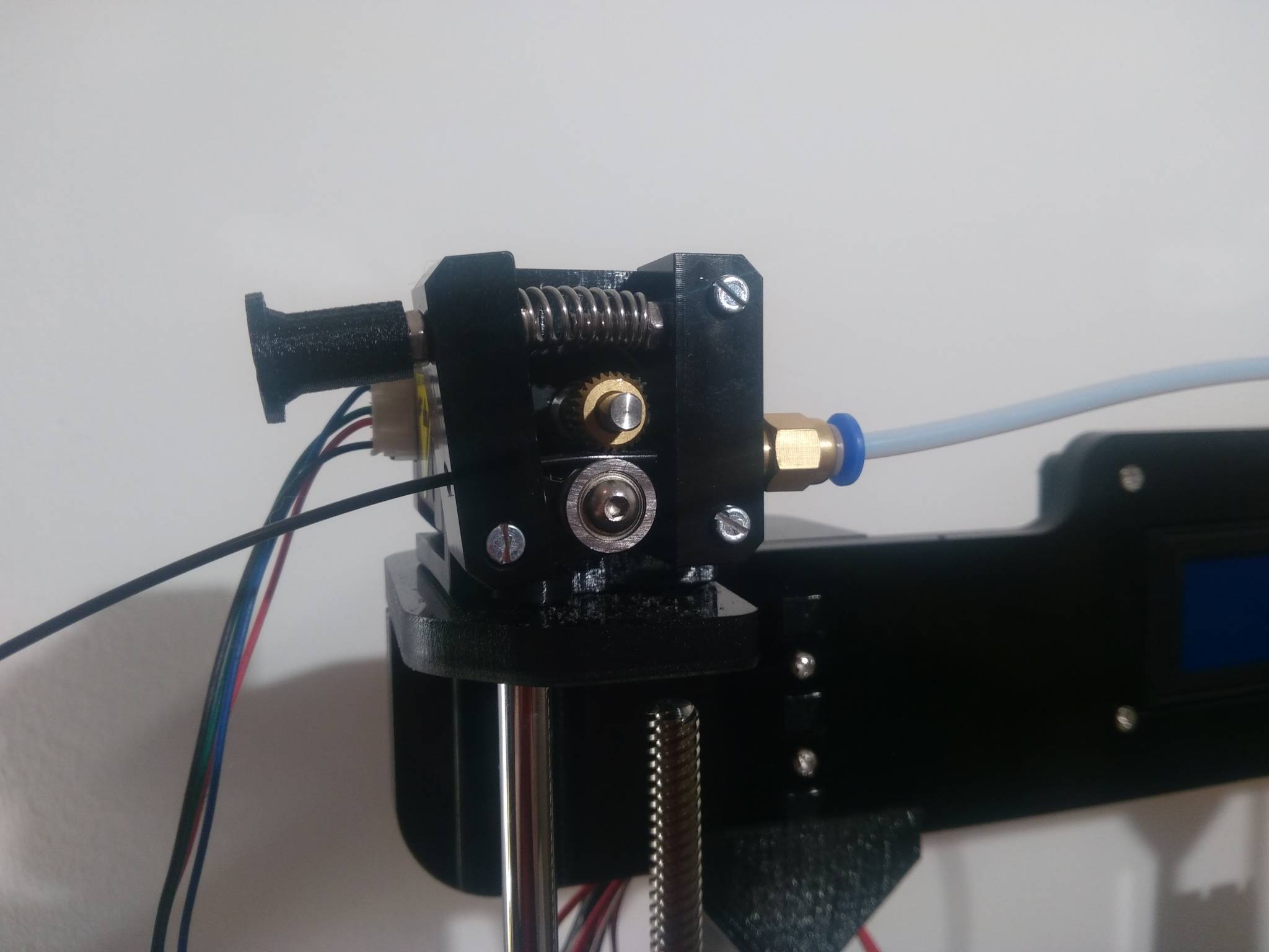

    A8 Pb extrudeur montage Bowden
    Bonjour à tous, ça y est extrudeur Titan reçu et monté... Par contre souci un peu gênant, le sens d'extrusion n'est le bon et le rapport/step non plus.... Je ne suis pas sous Marlin, quelqu'un aurait l'expérience du firmaware Anet ou il vaut mieut que je fasse la bascule sous Marlin ? Si oui, la v2 est-elle stable ? Merci
    Ok, merci pour la réponse super rapide De ce que je comprends de ce schéma, l'entrée du filament ce fait par le haut sur la pièce avec une flèche (?) et donc la sortie en dessous. Sur mon montage, la pièce ronde qui à l'air de servir de réglage du ressort de pression aura-t-elle la place de se loger ?
  11. Kijdam
    Rebonjour, Une autre petite question avant de commander chez E3D, je n'arrive pas bien à comprendre le sens avec leurs illustrations. Et vu le prix je préférerais ne pas me planter.... D'autant plus que si je dois réimprimer des pièces, faut que je démonte tout pour repasser en direct-drive avant de tout remonter en Bowden..... Si je pouvais éviter... Vu mon montage, il faut que je commande le standard ou le mirrored ? Avec le Bowden adapter ok mais sans le mounting braket je pense ? Merci ps : c'est ma 1ère imprimante, j'ai plein de questions ALC, désolé , j’espère que je grille pas trop d'étapes, j'essaye de lurker au max et de trouver les réponses avant de me lancer, mais bon.... un newbie reste un newbie
    Ok merci
  17. Bonsoir, J'ai modifié mon A8 en montage Bowden. Le problème que je rencontre est que mon extrudeur ne suit pas, il claque au bout de quelques couches et n'extrude plus. Après quelques recherches j'ai bien compris que ce montage exigeait un moteur step et/ou un extrudeur de meilleure qualité. La question que je me pose est quelle amélioration est à faire en priorité, et quel modèle de moteur ou d'extrudeur choisir ?? Pour l'extrudeur, un Titan suffira ? Pour le moteur ???? Merci pour vos conseil

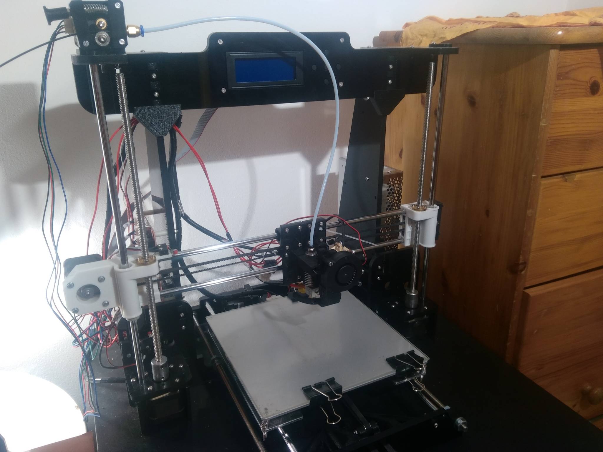

    Présentation Kijdam
    Ah oui, le câblage était vraiment plus propre au départ, mais comme je n’arrête pas de la modifier, là c'est un peu bordélique.....
  19. Bonjour à tous, Newbee dans l'impression 3D mais Dino sur Blender je lurkais ce forum depuis un moment. J'ai sauté le pas et suis l'heureux propriétaire d'une Anet A8 depuis quelques semaines. Et voici la bête ;))
