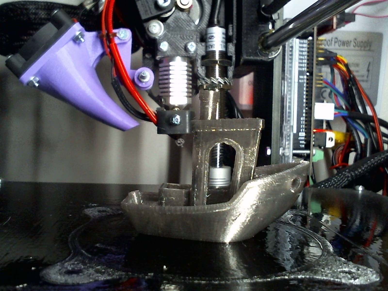

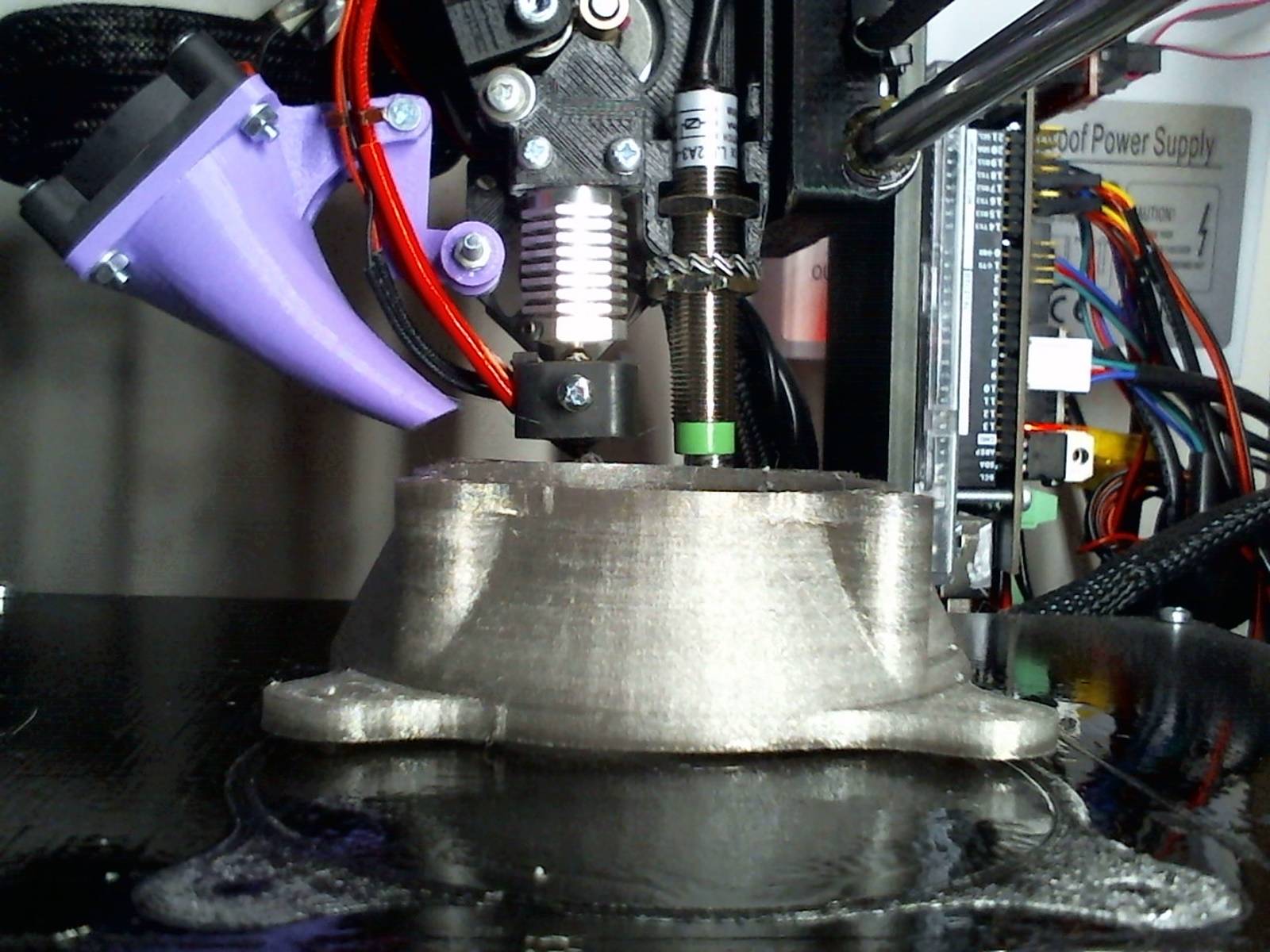

  9. Bon voilà j'ai fais deux test : 1- Petit bateau (à 206°) : c'est presque lisse, ça n'a pas l'air friable, la couleur est bonne et j'ai essayé de le casser à la main je n'y arrive pas. 2-Réducteur ventilo 80->60 pour ma Ramps (à 235°) : c'est moins lisse, ça n'a pas l'air friable, la couleur est bien plus claire, niveau solidité ça ce tord sans casser mais difficile d'en dire plus. Par contre à 235° j'ai pleins de petits fil d'ange certainement car j'ai pas monté ma valeur de retract

  11. Bonjour. J'ai contrôlé ma température avec un thermomètre infrarouge et à 2° près ça correspond à mon retour de sonde. Par contre effectivement j'imprime à basse vitesse et pas de claquements dans l'extrudeur. EDIT: je viens de lancer 3h d'impression à 235° , j'ai l'impression que ça bave un peu partout, si besoin je couperai dans quelques minutes sinon je verrai bien le résultat final.

  14. J'ai tout de même un gros doute sur le faite que ce soit uniquement les coupleurs qui te font les premières couches baveuses. A mon avis tu risque de devoir chercher ailleurs. Wait and see.
  15. Bonjour et merci. Niveau aspect c'est tout simplement bien mieux fini et lisse que avec mon PLA pourtant de qualité. J'ai limite même pas besoin de poncer. Pour le test, j'ai besoin de faire des équerres pour une maison de poupée donc je vais vite être fixé sur la solidité. C'est juste que j'étais vraiment très surpris donc je me suis permis de demander un avis extérieur. Je pense faire un retour d'expérience dans la journée ou demain si ça peut servir à d'autres. Merci encore.
