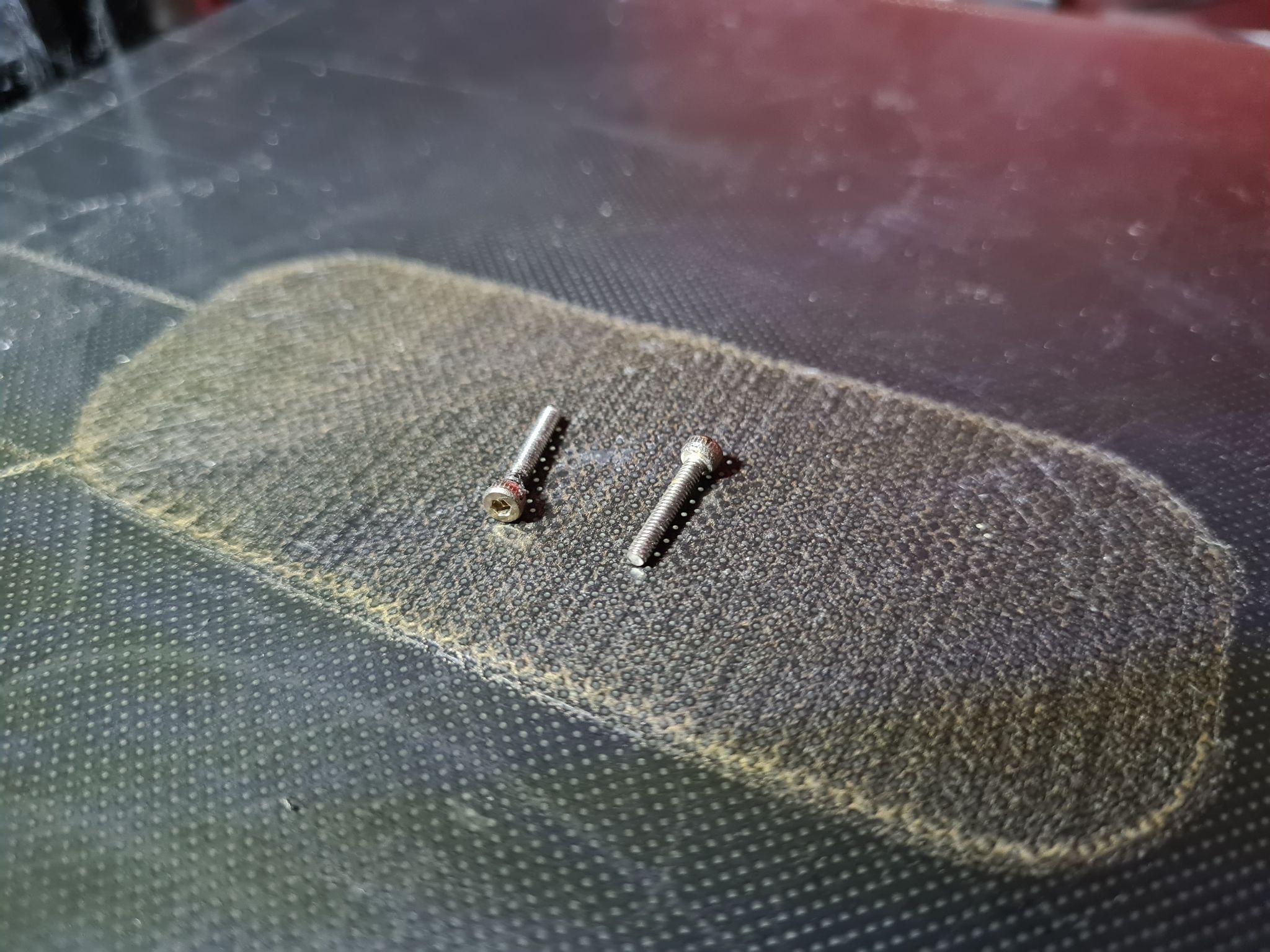

  10. Bien vu ! C'est exactement ça ! Je n'ai plus qu'à rectifier le tir et voir ce que ça donne. Je m'en occupe de ce pas ! Merci !!! Alors ... Du coup, j'ai dû nettoyer la buse et raccourcir le tube ptfe; la tête chauffante ayant bougé ver le bas, ça m'a fait une fusion du filament dans, et autour du tube. Après un bon nettoyage, remise en place des vis, dubtube et du filament. Nouveau leveling et réglage de l'offset. Impression en cours ... Je suppose qu'avec la chaleur, les vis se détendent. Cela reste donc sans doute un point fragile à vérifier. En tout cas, cette formidable imprimante est repartie, et ça c'est top ! Alors un grand merci PPAC !
  11. Ni tremblement de terre, ni blague ! Juste une édition qui n'a pas fonctionné, et la buse qui a frotté le bed. Elles font 14mm de long et le diamètre est de 1.90mm
  12. j'ai bien conscience que c'est juste comme info. Et tout comme toi, je ne maîtrise pas la divination, hélas. J'ai tenté ma chance en me disant qu'il pouvait y avoir des précédents... Je n'ai pas vu d'emplacements où pouvaient aller ces vis !. Je les posterai au cas où...
  13. Bonjour, Depuis presque 2 ans, cette imprimante 3d est d'une fiabilité exemplaire er répond parfaitement à mes attentes. J'ai fait une impression hier soir, sans souci. J'en lance une autre ce matin, et là, surprise : - Aucune impression - Le bed est marqué - deux vis sont sur le bed Je n'ai pas vu d'où pouvaient venir ces deux vis. La buse en hauteur, le filament sort correctement. J'ai recalibré à plusieurs reprises , offset compris. Malgré tout, la buse vient frotter le bed. Je ne peux pas poster de photos pour l’instant. Auriez-vous une piste ?
  14. @Idealnight & @Lazybutt : Un grand, GRAND MERCI à vous deux pour m'avoir mis sur la piste ! Le tube PTFE était légèrement obstrué côté buse. Après un démontage/nettoyage complet, j'ai retrouvé aussitôt des impressions de qualité. J'en suis vraiment très heureux et je preux reprendre mes projets. Il n'est pas si évident de qualifier les problèmes que l'on rencontre. J'ai bien noté la galerie de tutos qui trône désormais dans mes favoris ... Encore merci pour votre aide précieuse et efficace ! Olivier.

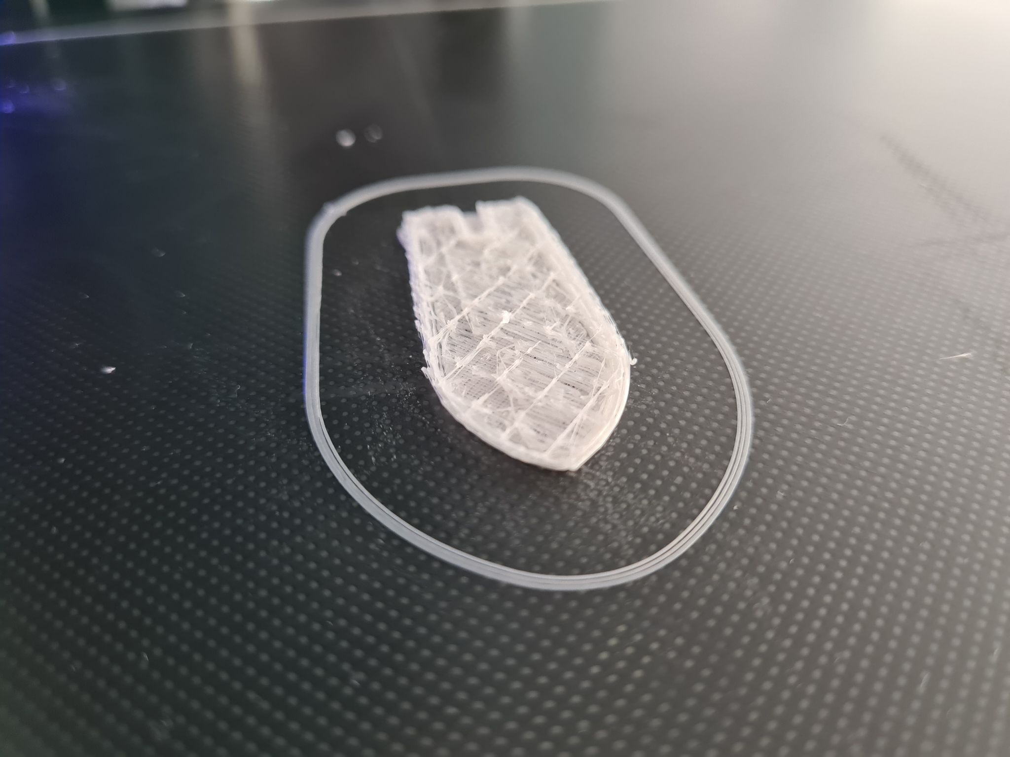

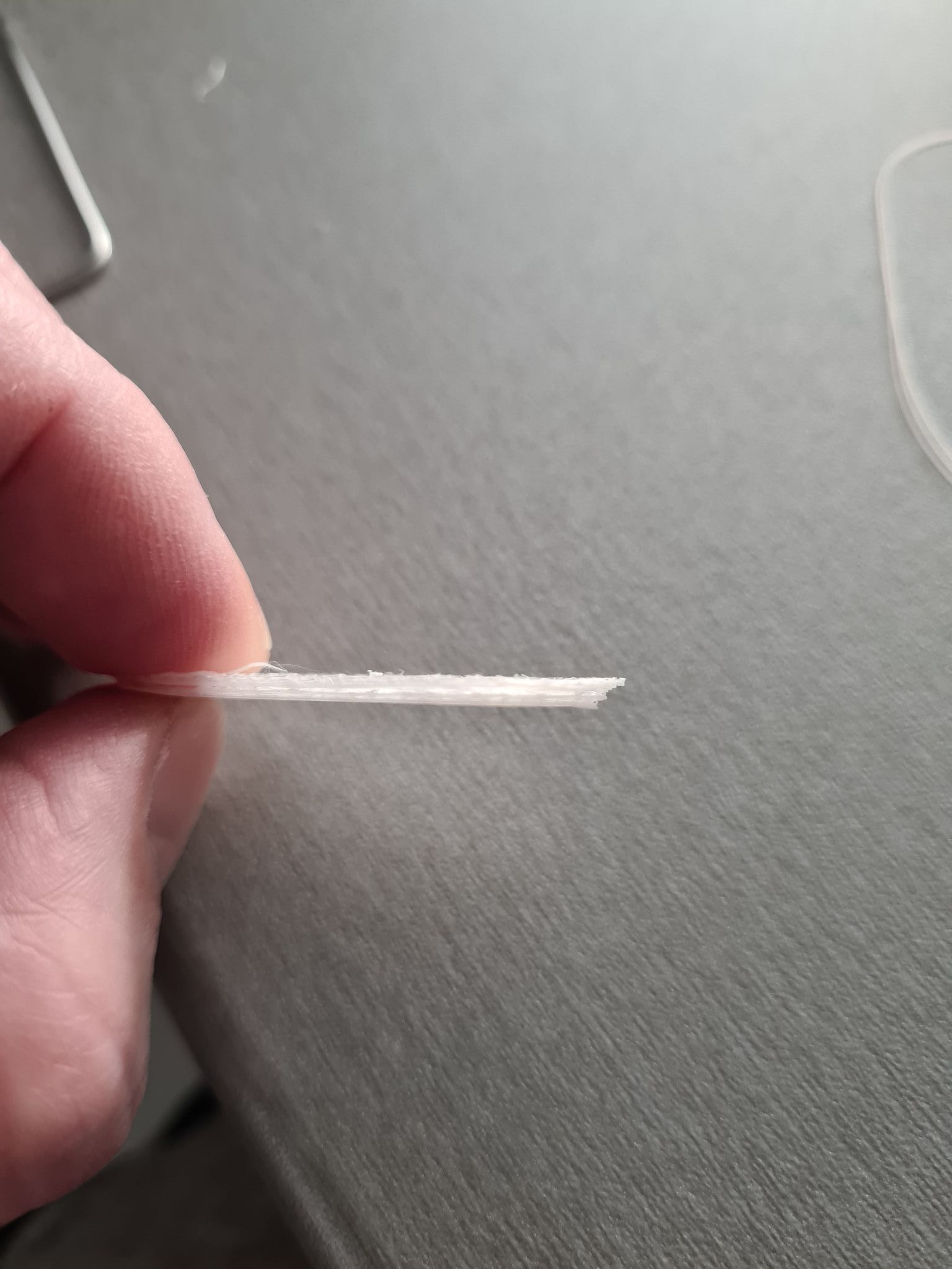

  15. Bonjour tout le monde, je reprends mon topic ici, pour "libérer" le post CR6 Topic Unique. Cela fait presque un mois que j'utilise cette CR6-SE. Sortie du carton, impressions nickel jusqu'à ce ce tout d'un coup plus rien ne tienne sur le plateau, problème d'entraînement du filament, leveling du bed délirant ... - entraînement du filament résolu par un petit réglage du ressort (1/4 de tour a été suffisant) - adhésion au plateau partiellement résolue avec l'entraînement du filament. - leveling du bed : c'est une catastrophe ! Nickel au centre, trop de jeu à droite, pas assez à gauche. J'ai essayé de régler l'axe X, sans grand succès (je m'y prends peut-être mal !) j'ai balayé rapidement tout le fil sans trouver de véritable solution. Auriez-vous des pistes ? Bien cordialement, et bon réveillon ! Edit : Il y a également un défaut de leveling avant/arrière. trop de jeu à l'arrière ... En réponse @Lazybutt Pour les excentriques, je l'ai fait tout à l'heure. Un Benchy est en route et la base à l'air déjà bien mieux. Pour la gauge de contrainte, tu parles bien du potentiomètre à proximité de la buse ? C'est si petit que je n'arrive pas à voir comment le manipuler ! Edit 2 : La base du Benchy était nickel ! Le texte particulièrement lisible, l'adhésion excellente. Par contre, ensuite franchement mauvais; j'ai stoppé l'impression qui ressemblait à une ... gaufrette ! Edit 3 : De temps en temps, le filament "claque" ... Mais je ne sais pas en définir la cause. Olivier
