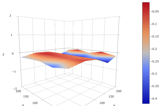

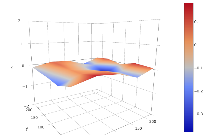

A ce stade je n'élimine pas un pb de 3dtouch. Par contre pour le plateau, je sais que celui d'origine est creux au milieu mais il est impossible qu'il ai le meme profil apres rotation et le meme qu'un miroir. Si c'est un pb d'axe relevé par le 3dtouch est ce qu'il ne devrait pas etre corrigé par le g29 justement? Envoyé de mon SM-N9005 en utilisant Tapatalk
Bonjour, j'ai un problème étrange avec mon 3D Touch, montée sur le fang de demoncrack. J'ai suivi le tuto de Legeantbleu. A première vue tout se passe bien, mais la première couche n'est pas "stable", elle est trop fine par endroit. ce qu'il m'interpelle c'est les résultats avec le bed visualizer de octoprint, je vous soumet 3 screenshots. jJai bien sur fait un "update mesh" entre chaque Le premier est celui avec le plateau d'origine : le second avec le même plateau tourné de 90° le dernier avec un miroir : J'ai l'impression que le profil renvoyé est toujours le même en fait. Je loupe peut être un truc évident mais je ne sais pas trop ou chercher... Un simple problème de précision du 3d touch ne serait pas aussi reproductible je pense.. Merci d'avance pour vos pistes de réflexions
