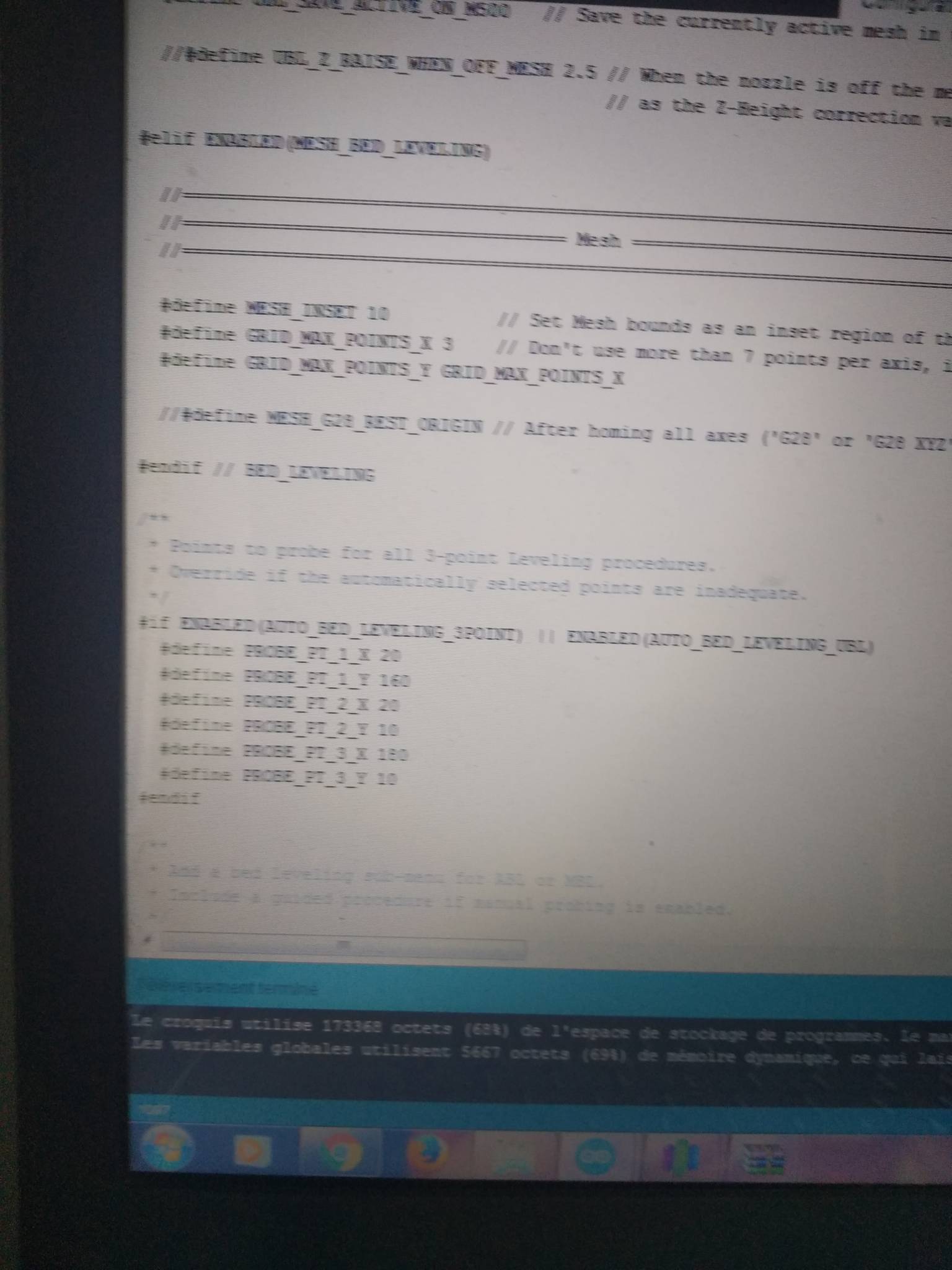

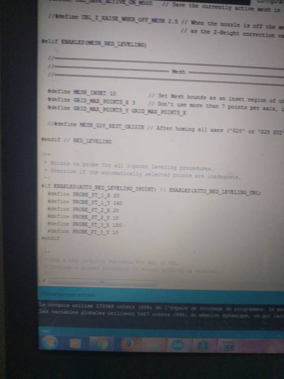

  2. Dans simplify3d jai y inverser ? Alors que si je ne m abuse dans le firmware j'ai y en true . Donc c inverser de l inverser ? Mdr je decoche. J ai mon homin xy je vais faire les mesure Édit: j ai remis tt les min a 0, plateau en 230 . en y je suis a 0.5 de plus par rapport a l'avant du plateau ( arrière =moteur) donc pareil si je fait -5 ça va me decaller encore côté moteur . C pas mon inversion du y qui pose problème ? Car si j enlève le inversion le moins devrais ce faire vers l avant du plateau nan? Édit faudra que je modifie probe du leveling aussi je pense car il pointe pas au centre du bed et pas assez bas sur y . Mais je comprend pas trop on dirais que les valeur s ajoute et ce soustrait ex pour x: 1pt a 20 deuxième a 40 m enfin je verrais après

  5. Ok je vais voir . Ce que je comprends pas c que avant beh c était centre ma première purge était très bas et là elle c remonter. Car ça va sur le stop y que pour le home après plus jamais .et le décalage de 10mm correspond en faite a mon plateau qui ce positionne plus sur y , ce que je veux dire si il reste sur le end stop y je suis centrer. Donc si je te suis je fait un move de chaque axe mesure et calculé du décalage ?

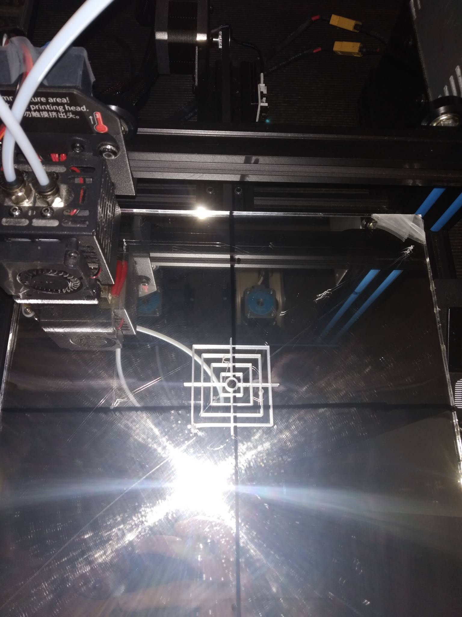

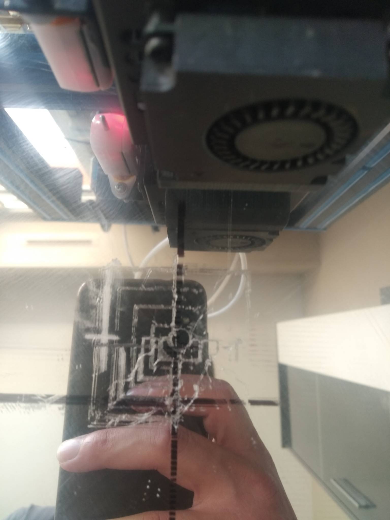

  7. Comment ça ? , Après l axe x il tapote un peu côté alim quand je leveling.

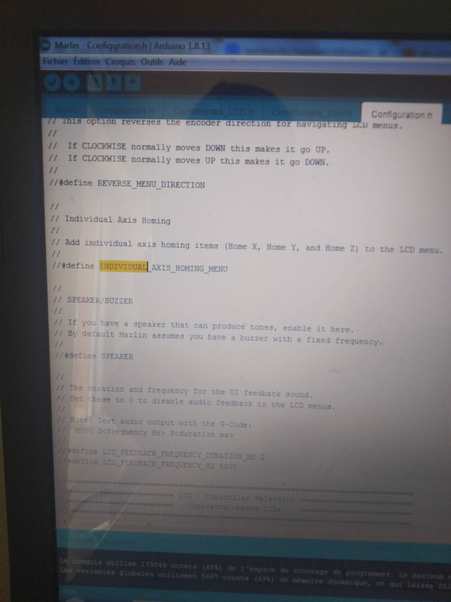

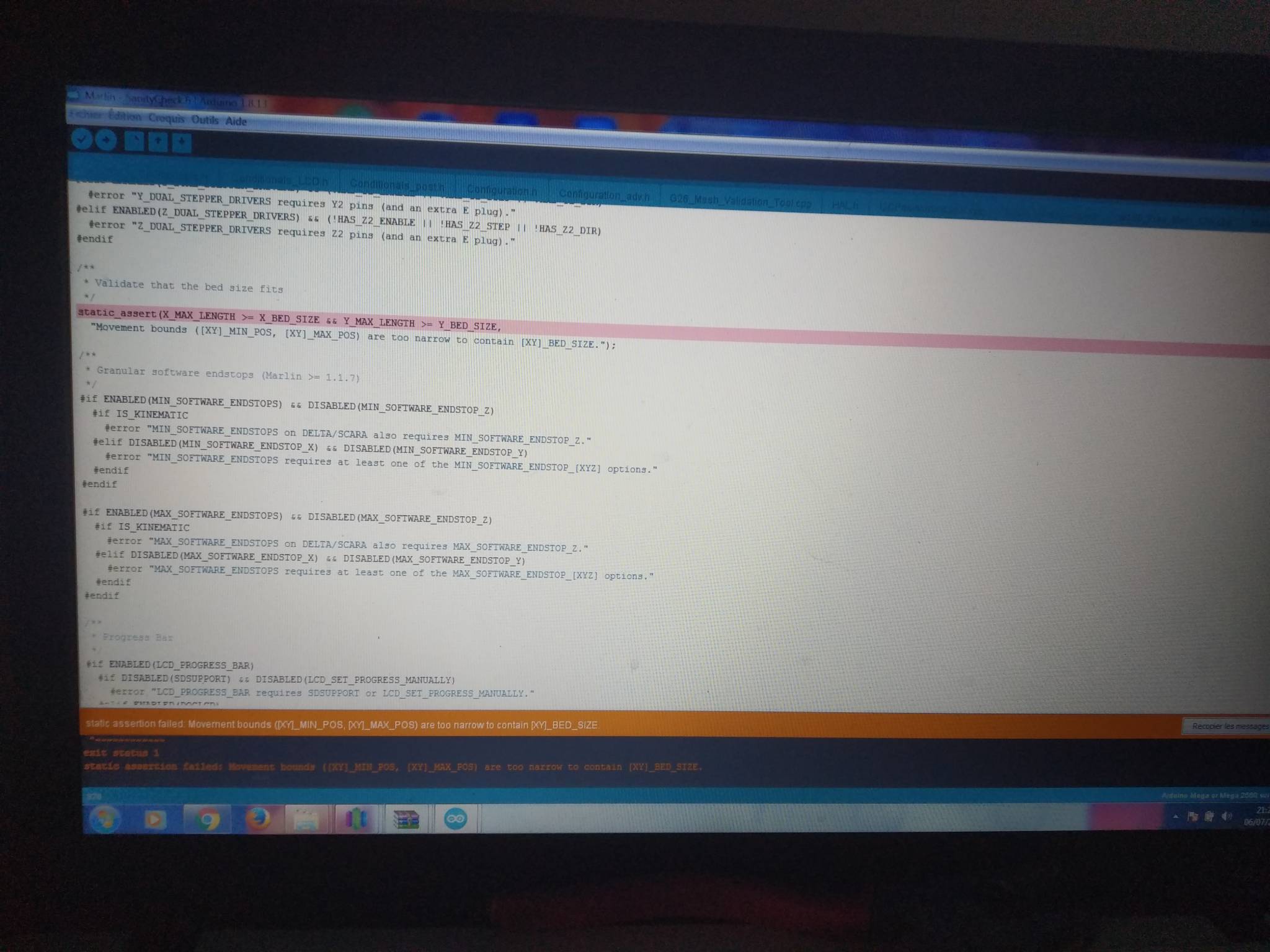

  11. Bonjour, alors c'est marlin 1.1.9 * car je suis en v4 et y a rien de fiable en v4 pour marlin , elle fonctionne plutot bien (* by arif ou j'ai modif le size bed car ca tapé le y et x c ad bruit de courrois) j'ai mi le plateau en 235*235 au lieu de 220*220 ( je me suis bassé sur config.h d un autre firmware qu'il lui me sortait des erreur de fou ) j'ai pas d'erreur et compilation ( voir size bed et min_pos xyz =0 dans le fichier) j'ai voulu modifier y min pos à +10 j'ai une erreur en mettant max y pos +10 pas d'erreur mais pas de changement j'ai voulu modifier dans simplify comme tu as dit mais je sais pas trop quoi modifé mes essais sont pas fructueux je te remercie Configuration.h

  13. Moi ça marche pas , tj decallage y de 10mm , voir post centering target Merci
  14. Bonjour, Je voulais centrer mon plateau via cible centrage . Celle ci ce trouve 10mm au dessus du centre (vers le moteur ) . Quand je veux mettre +10 dans y min pos j'ai une erreur marlin ( j ai testé -10 et je me retrouve avec un decallage de 10 mm supplémentaires .j ai essayé dans max y +10 pas de changement Du coup je sais pas comment centrer Je vous remercie
