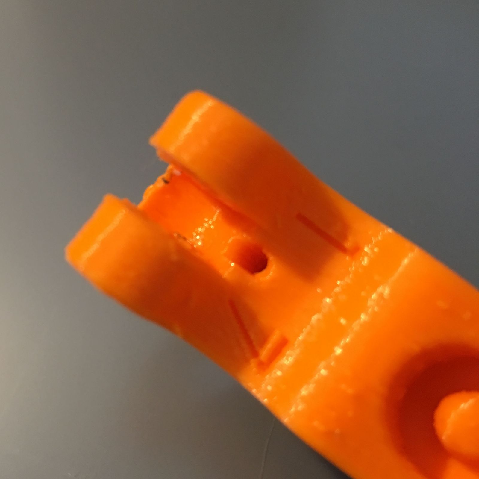

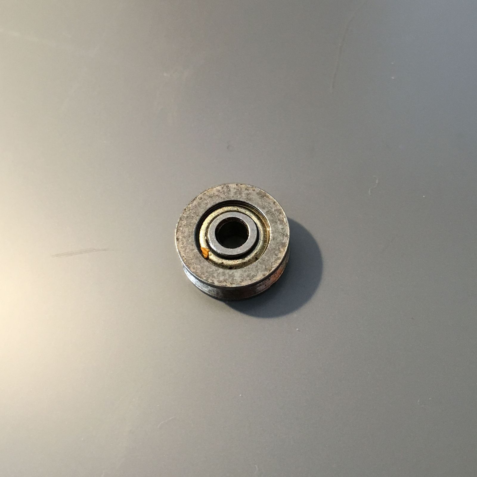

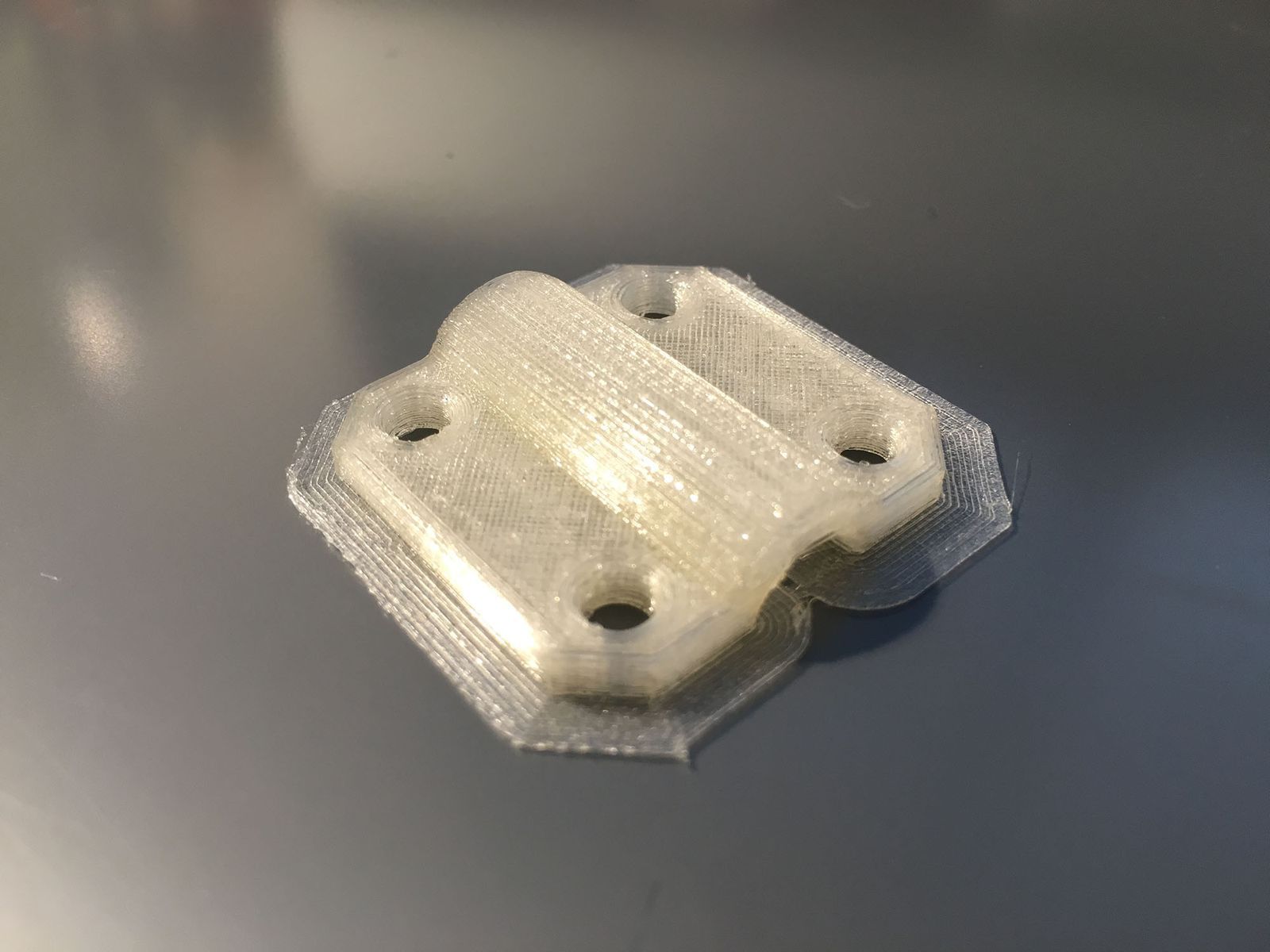

  11. Petit retour... Après toujours autant de problèmes ! Maintenant ça va mieux, l'extrudeur ne claque presque plus ! Pourquoi ? J'ai redémonté mon extrudeur. Et ? Eh ben la pièce mobile dans laquelle est vissée la roue était tellement mal imprimée qu'avec la pression du ressort + filament la roue touchait la pièce plastique au point de bloquer l'extrudeur. Quelques coups de cutter et un lavage de la roue libre (qui était graissée avec jesaispasquoi) au WD40 plus tard, ça va bien mieux ! Une bonne partie des pièces de ma Disco sont quand même un peu foireuses hein... Entre la tige courbée filetée, les vis manquantes, l'extrudeur, et je viens de me rendre compte que les deux pièces du chariot sont warpées... Bref.
