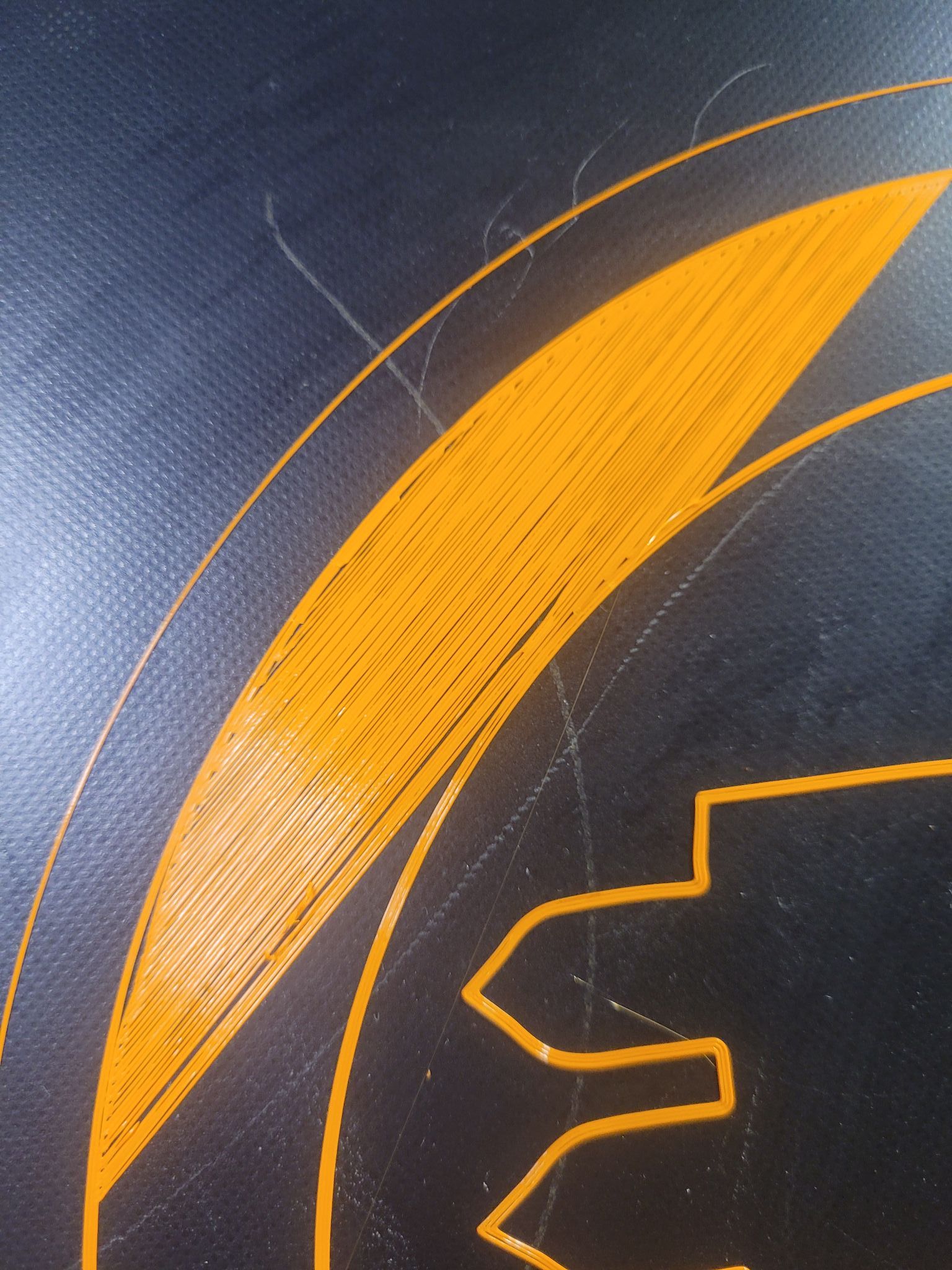

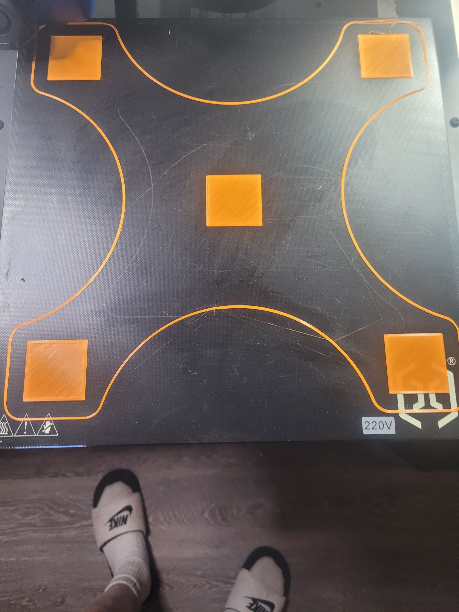

Merci je vais vérifier les vrefs demain. 1) j'ai vu la fonction alignement du Z je suppose qu'il faut retirer la courroie, mais est ce éfficace ? Je parle d'améliorations tels que TMC2209, Hotend (E3DV6 ou autre) , des choses qui permettent d'améliorer la machine, l'aspect je m'en fiche. Voila ma couche de m... j'ai debouché la buse et tout nettoyé. La jupe est bien propre, le test d'avant photo 2 du plateau etait pas mal. Je comprends pas..

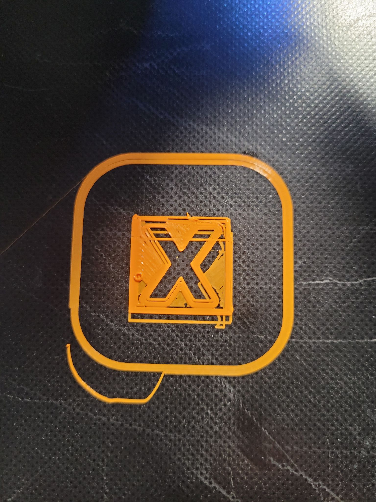

Bon, en remettant une nouvelle carte mere, j'ai remis le tft comme a l'origine et tout est ok. Mais le soucis est toujours present. On dirai que c'est l'axe Y qui merde, mais a vide il fonctionne bien, la courroie est bien tendu, pas de point dur. Je vais mettre une photo, mais en fait ca fait la meme chose avec l'ancienne carte, flashée ou pas comme avec la nouvelle. Je pense a un truc, vu que les print je les lances depuis la micro SD ou clef USB, ca ne peux pas etre l'ecran ou le module de lecture qui merde. Je fais un test avec CURA en USB par cable
Bonjour, j'ai flashé ma X2 avec le tuto de Magounnet , merci a lui mais j'ai eu un bug avec la machine, mes impressions, jupe , se chevauchent enfin rien ne va. J'ai essayé de reinstaller le firmware d'origine mais rien y fait, ensuite j'ai tenté d'installer d'autres version de firmware (carte mere et ecran ) toujours rien. La machine ne se connecte pas à l'écran ?? Donc j'ai commencé par remplacer la carte mère pensant qu'elle avait un bug, mais non toujours rien l'ecran m'ecrit no printer connect J'aurai vraiment besoin d'un coup de main, j'aiu d'autre ecrans en RAB mais pas ceux de la X2, style un H43 ou si quelqu'un pouvait m'aider a mettre le dernier firmware d'origine ou m'aiguiller sur un firmware qui fonctionne avec l'ecran. Merci par avance

Bonsoir, moi petite question. J'ai essaye d'installer plusieurs firtmware et je suis revenu en arriere avec tes versions. Apres une install reussie et un flash tft aussi. J'ai eu un bug que je n'arrive pas a resoudre, d'ou mon retour parmis vous. Je suis obligé depuis le Flash de mettre le cavalier pour un autre Flash. J'ai un super decalage entre ma jupe et mon impression qui a chaque tour se decale, enfin un demarrage cata. Donc je voulais remettre le Firmware d'origine y compris sur l'ecran pour voir si quelque chose changeai...IMPOSSIBLE Si quelqu'un peu me mettre le lien des fichiers etme donner la manip ce serai sympa. La machine ne fonctionne plus depuis 15 tellement je suis têtu et que j'essaye de trouver seul. Un grand merci -

Apres un bug de mon firmware, comment on fait pour installer un firmware .bin, ma X2 est flashée et j'ai comme indiqué dans un autre post, En fait ma machine fait des siennes, les jupes se croisent etc.. Le soucis est que maintenant quand j'essayes de la connecter en DFU , elle ne veut plus. Suis obligé de mettre le cavalier sur la carte mère même si elle est déjà flashé.. Merci -
