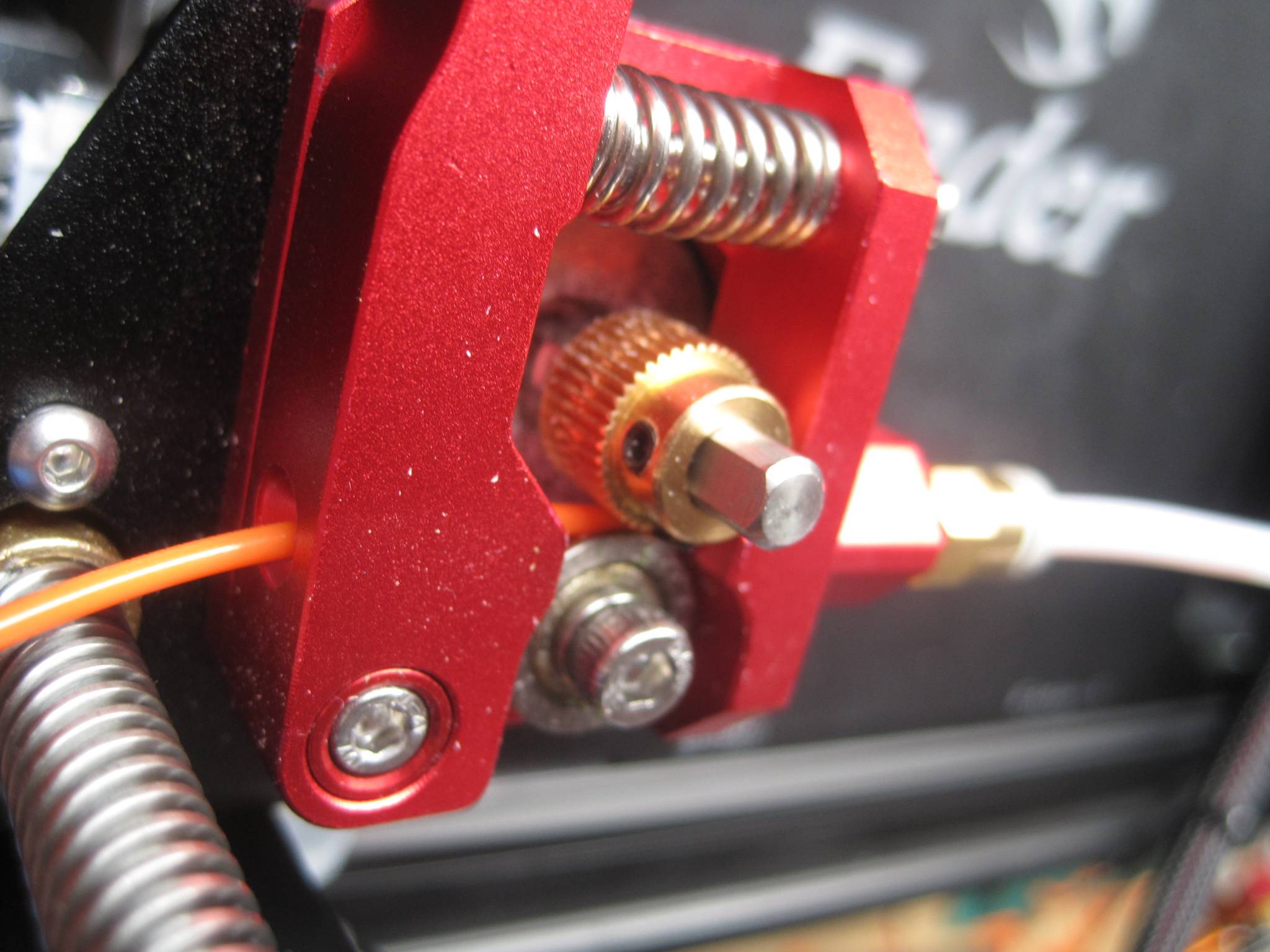

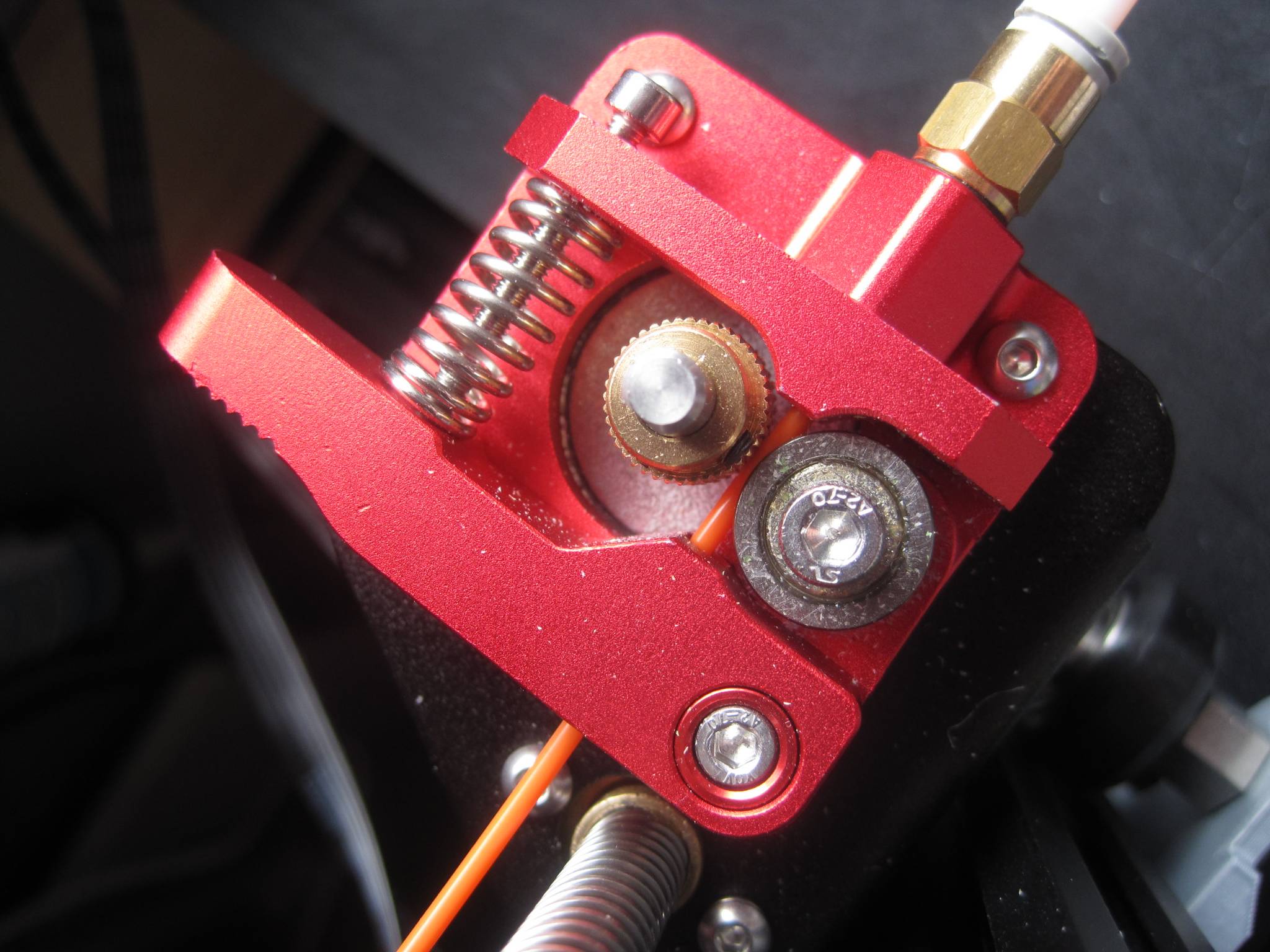

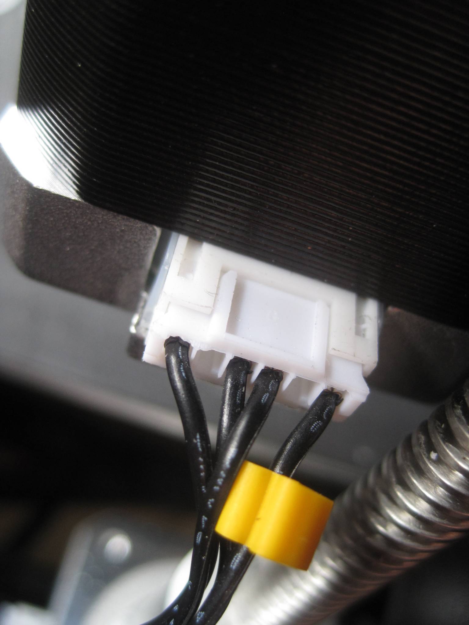

  1. salut ! Je m'autorépond pour faire le point et aider les personnes qui aurait le même problème. C'est la carte mère ! J'ai changer le moteur de l'axe E pas de changement, puis après quelque temps plus d'extrusion du tout, permutation des alim' des moteur x et e, et donc carte hs ! j'ai changer par une v1.1.5 quel choc ! plus un bruit a part les ventilos ! tout marche nickel, pour info je suis retombé a un step a 97.98 au lieu de 255... voila et merci a tous !
  2. alors j'ai 2 vis noir sur l'axe 1 sur le méplat et bien serrée la 2em est a 90° et est serre aussi.

  4. ok ! déjà merci de vous intéressé a mon cas ! voici les photos de mon extrudeur et de la connexion du moteur de l'extrudeur ( il est bien connecté j'ai fait le chemin jusqu'à la carte mère) ensuite, oui le tube ptfe a été enlevé avant extrusion des 10 cm. j'ai remis le step a 242.5 et extrudé 10 cm (tube ptfe enlevé) et là ! 10.5 cm extrudé ! youppi ! j'essaye la méthode des 120 mm ( tube ptfe en place ) et la cata ! il reste 44 mm normalement il reste 20mm non ? ensuite pour le test au multimetre quelle pinoche je teste ? tout mes fils sont noir….(voir la photo !)
  5. Salut ! Bon j'ai un big problème avec mon ender 3. déjà un point sur mon matos, ender 3 ou j'ai ajouté des smoothers sur les axes x,y et z. j ai aussi changé mon extrudeuse plastique par une métal car le fil bouffait le plastique. j'ai eu des soucis de sous extrusion il y a 2 mois environ j'ai fait mon calcul pour le step avec la méthode du marquage a 120mm, et la je passe d'un step/mm de 98 a 235 surpris .... mais ca marche. et la depuis 2 jours la sous extrusion reviens, je recalcule et je passe a 245 puis 265 puis 299 et encore plus... on ma conseillé de remettre mon step a 97 (réglage de base), de retiré le tube ptfe et d'extrudé 100mm sans effort , je le fait et le résultat est une sortie de 40mm ! je pense que c'est le moteur qui se déglingue petit a petit, ou la carte mère ? des idées ? merci d'avance !
