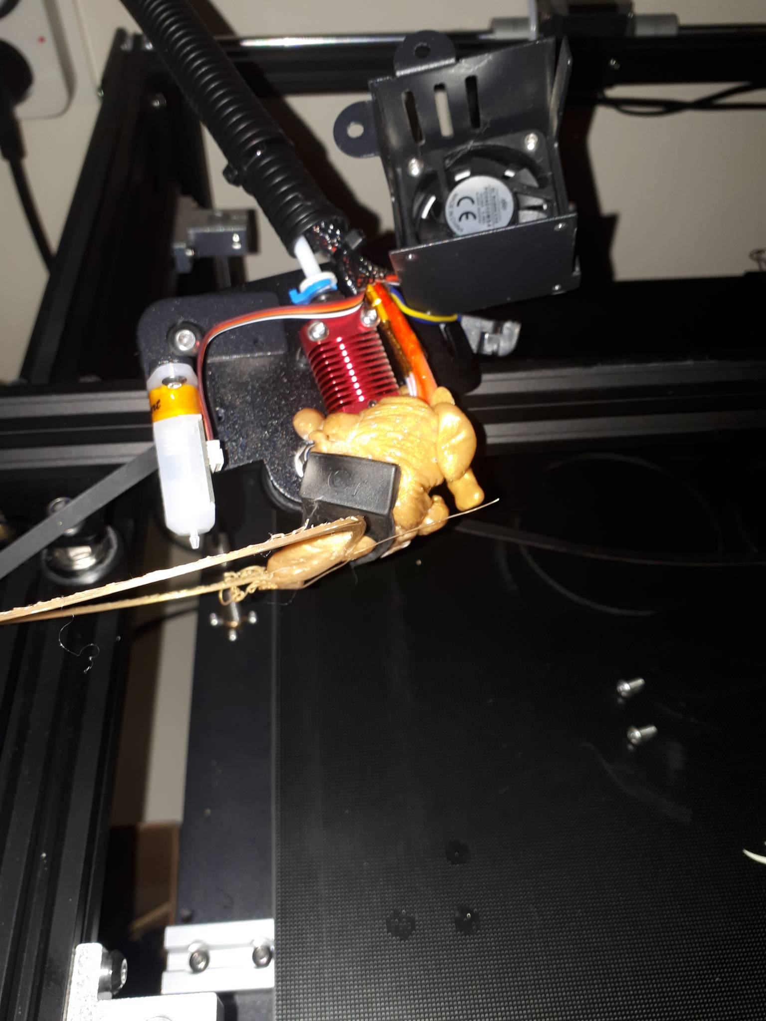

@jlalexie Bonjour j ai eu le même problème avec mon ender 5. Ma solution à été de mettre en chauffe à 200 degrés et tout c est décollé!!! J ai tout démonté aucune casse.bon courage Pour info mon plateau était sale la pièce c est décroché.

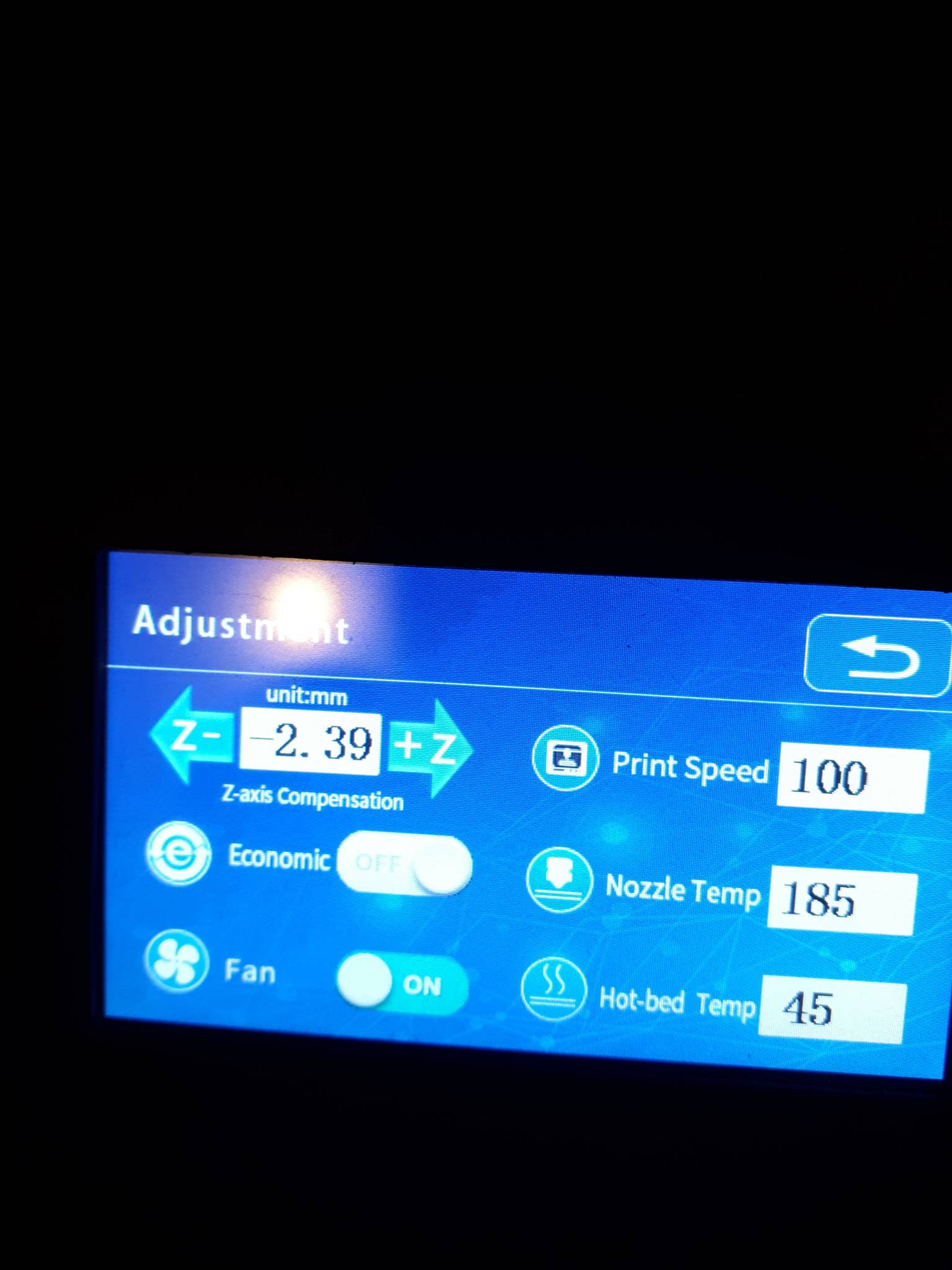

@fran6p Merci pour les infos, j ai trouvé!!! Dans le menu print il y a une touche adjust et une touche économie. Tu ma mis sur la bonne voie en me parlant d ecran de veille. Et il font chi.. les japonais avec leur manuel de 3 pages.
