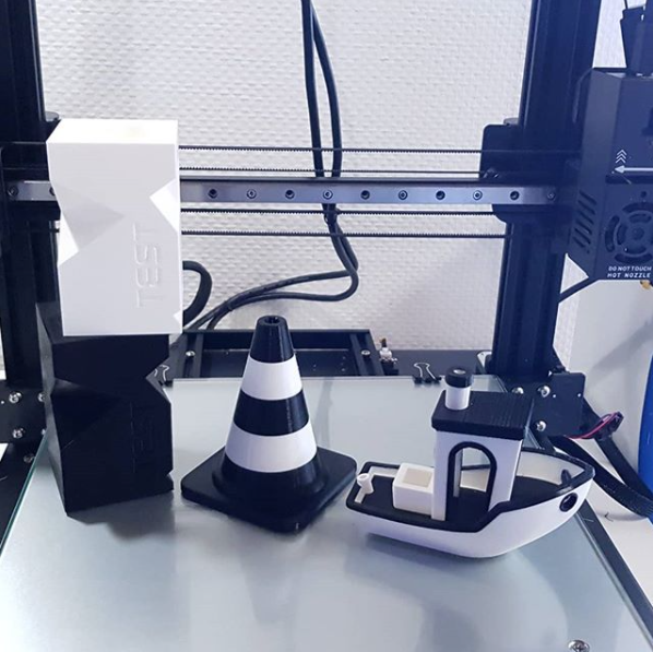

  5. Bonsoir et merci à tous, pour les réglages, juste ceux d'origine fourni avec leur profil Cura, j'ai activé une tour de purge assez fine, juste le temps de laisser au plastique qui a coulé de la buse d'être rechargé, l'important pour le dual c'est aussi surtout la calibration nickel de position de la 2ème buse. J'en parlerais en détail dans ma vidéo partie 2.

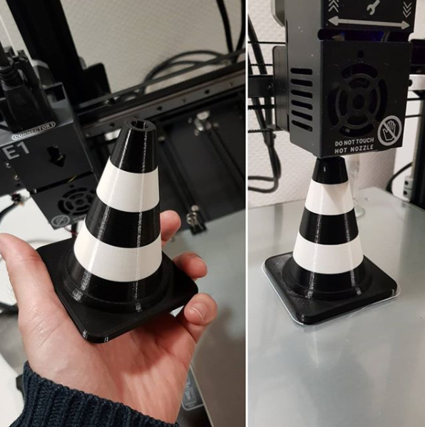

  6. Bonjour à tous, voici quelques resultat sur la TL-D3 Pro avec le nouveau filament de chez Emotion Tech (PLA Draftplast)

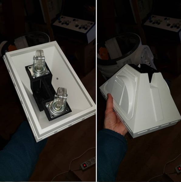

  9. Elle va imprimé pas mal de double matériaux pour mon projet R2D2 dont les roues avec mélange de TPU-PLA. Pour le ghosting, je pencherais pour une tension de courroie, à voir si celui ci se produit sur les deux axes ou seulement X ou Y (je pense notamment aux contre écrou du plateau mal serré).
