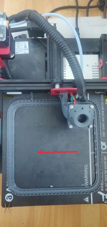

  1. En effet j'ai un écart de 1,5 mm entre A et B mais je ne vois pas comment je pourrais corriger ça à part en achetant un kit pour avoir un double axe Z : kit axe double

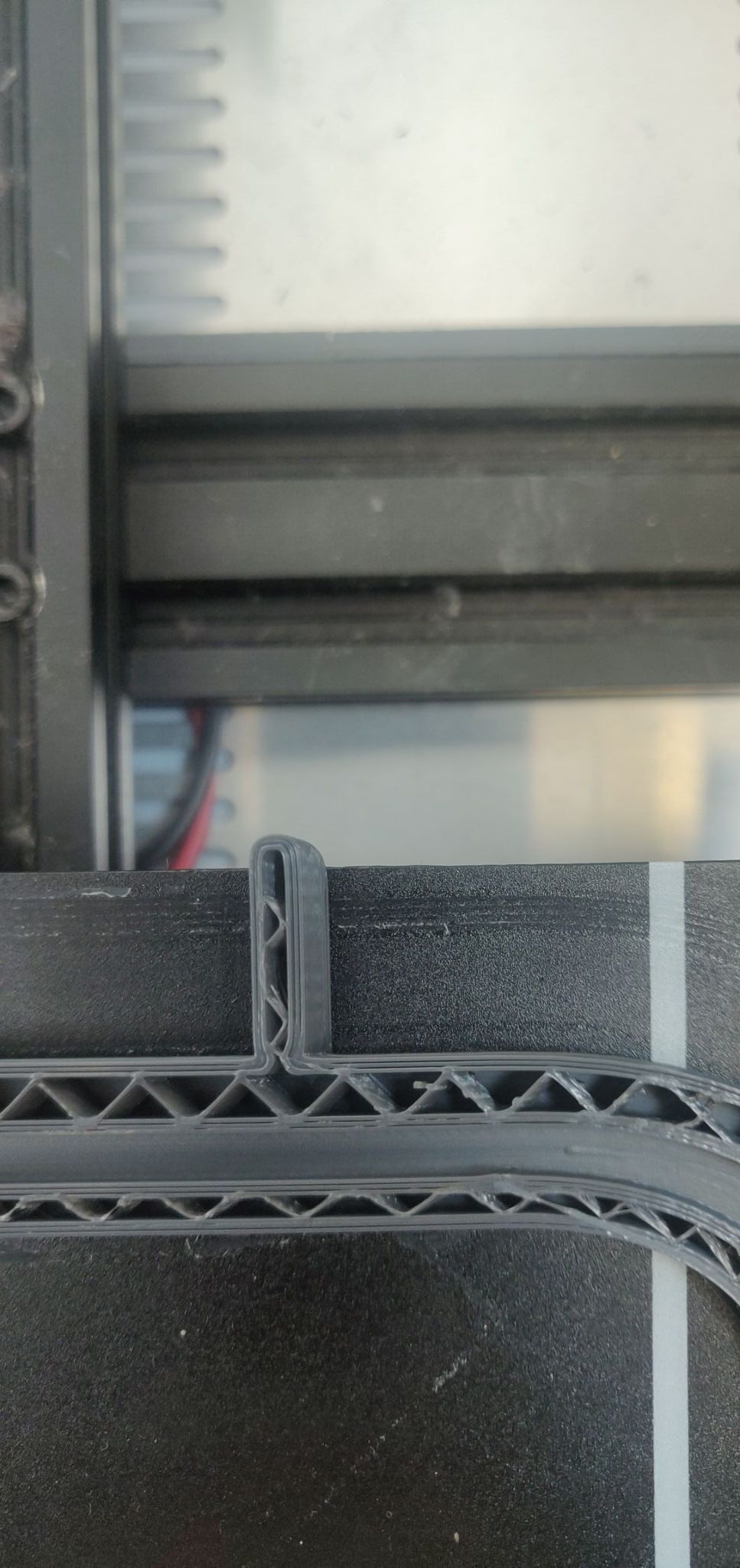

  2. J'ai réessayé, alors ça me semble mieux qu'avant d'avoir resserré l'axe Y mais j'ai toujours un décalage graduel sur l'axe X , Il est bien visible à la caméra sur la seconde photo.
  3. Merci, en effet l'axe du plateau avait un léger jeu, j'ai resserré tout ça et je testerai une impression demain !
  4. Bonjour, j'ai un soucis lorsque j'imprime cette pièce (Body+-+Fiber+Optic+LED+Lamp.stl) sur mon Alfawise u30 controlée par Octoprint et slicé avec Cura. j'observe un décalage progressif sur l'axe X et Y pas de soucis sur Z. Avez vous une idée de la raison et comment je pourrais prévenir ce décalage ?
