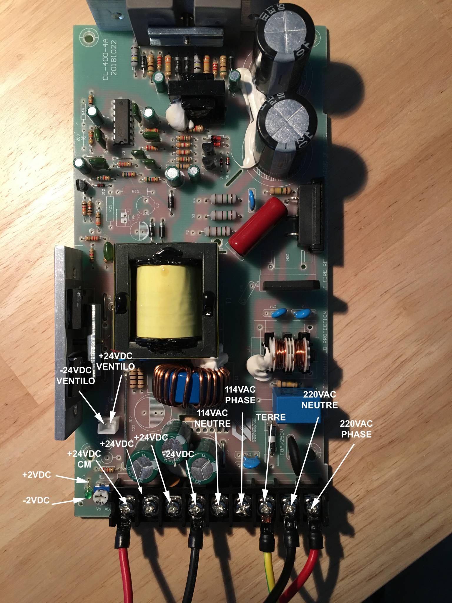

  5. Il y a suffisamment de sorties 24V sur la carte d'alimentation pour câbler le Mosfet, pas lieu de s'inquiéter
  6. Oui, c'est exactement celui là ! Celui du Hot Bed. Tout petit par rapport à un bon gros Mosfet. Le dissipateur est ridiculement petit, et ça chauffe dur sur ce composant. Si on considère les courants passants du connecteur de l'alimentation par exemple, on constate des problèmes récurrents de surchauffe, voir de fonte du connecteur ou du câble qui s'y raccorde. Alors si on parle des mini mosfets qui alimentent le bed et la buse, on comprend tout de suite que tout ça a été sous dimensionné. Si j'entreprend cette modification, c'est suite à la vidéo de Tommy Desrochers
  7. Merci PASCAL J'ajoute cette carte à mon chantier en cours
  8. Super ! Merci pour le lien Mais ça sous entend quand même que je dois trouver le moyen de désactiver celui de la carte d'origine (qu'il ne soit plus alimenté) ? Ou je le vire...
  9. Salut à tous. Je galère un peu dans mes recherches sur le forum, alors si le sujet a déjà été traité, ne pas hésiter à enlever ce post. Est-ce qu’il y a une possibilité de monter de bons gros Mosfet équipés de vrais dissipateurs ( chauffe du bed et chauffe de la buse ) à la place des composants d’origine sur une U30 PRO, afin de soulager un peu la CM ? Merci
