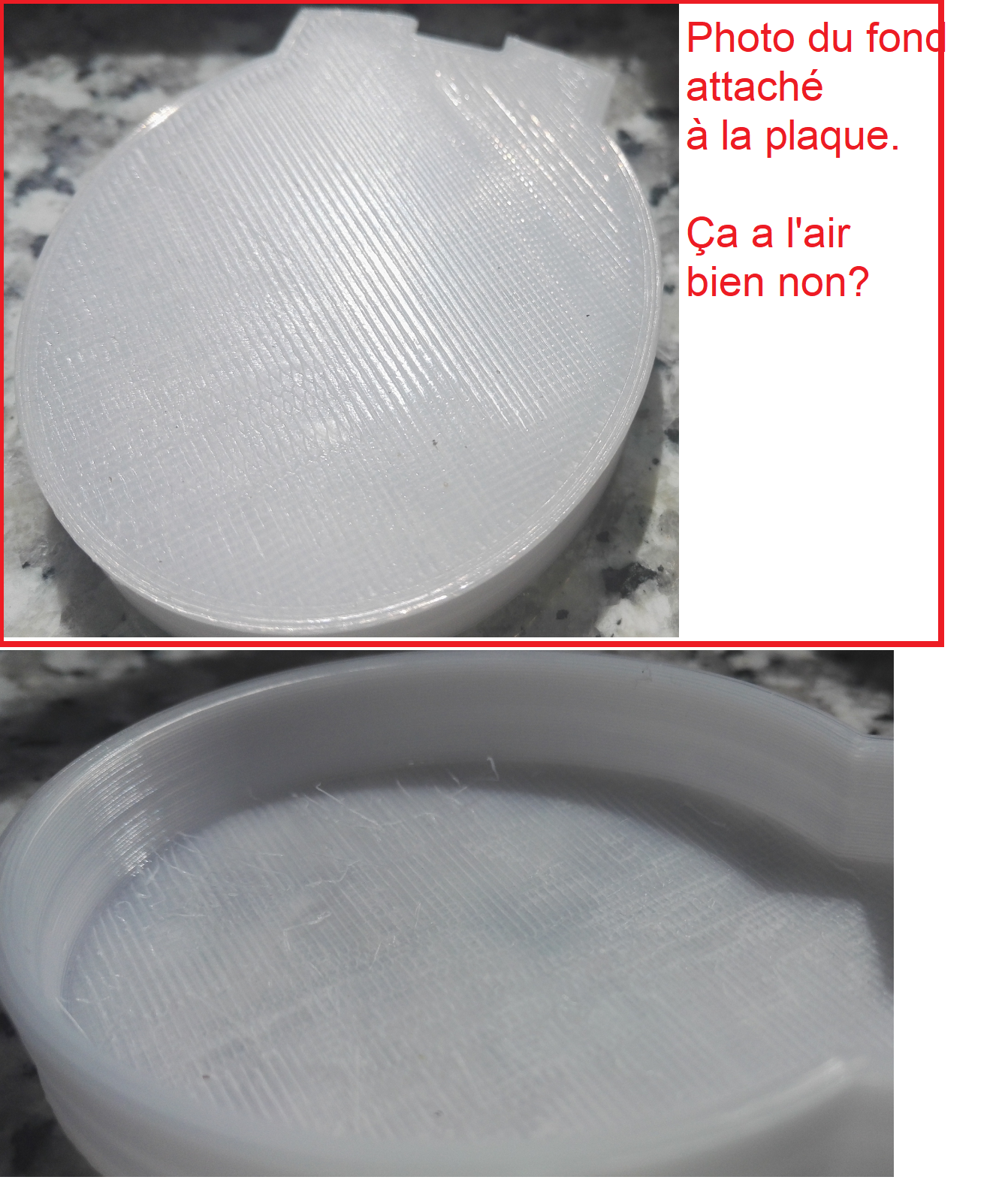

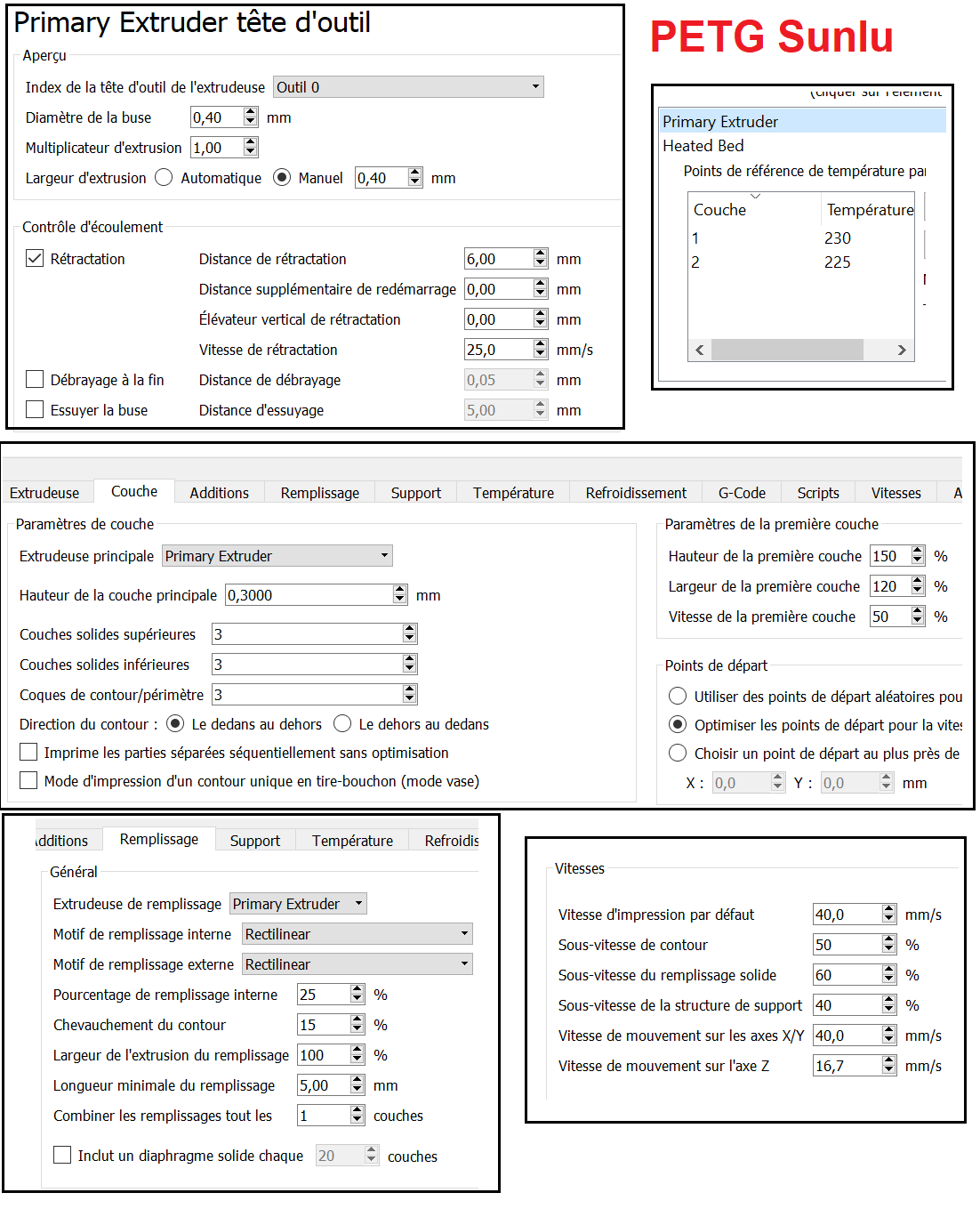

Bonjour a tous, Quelqu'un peut-il vérifier les valeurs de ma trancheuse (SIMPLIFY 3D) dans l'image ci-jointe pour comprendre ce qui ne va pas avec l'impression de PETG (marque SUNLU) avec l'imprimante LONGER LK4 PRO (extrudeuse standard, nouvelle plaque de verre, bien nivelée) Sur des surfaces 100% pleines, et pas seulement sur la première couche, même dans les suivantes !! Mon problème est exactement comme sur cette photo, mais sur TOUTES LES COUCHES complètes! https://i.stack.imgur.com/pceRa.jpg Je joins les photos des paramètres que j'utilisais maintenant. Je joins des photos de mon impression PETG blanche. La photo de la première couche attachée à la plaque semble bonne non? Merci 1000 à l'avance.
Salut à tous, Je note que la plaque d'origine, du côté "noir", n'est PAS plate, mais en surface elle varie de quelques 0,05 mm, que la première couche a du mal à coller en différents points, et en un autre point, la buse est trop près du lit! Avez-vous remarqué le même problème? Je ne comprends pas si le côté "noir" de toute la plaque de verre est le problème?
