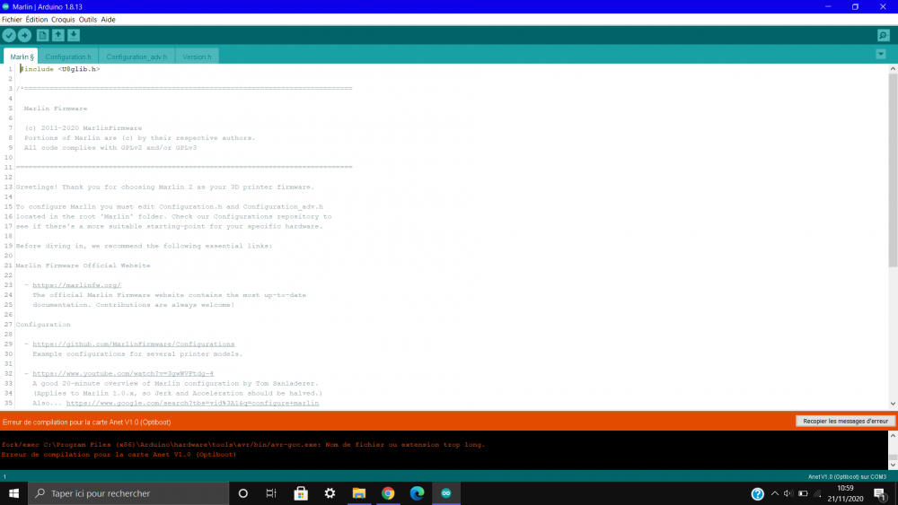

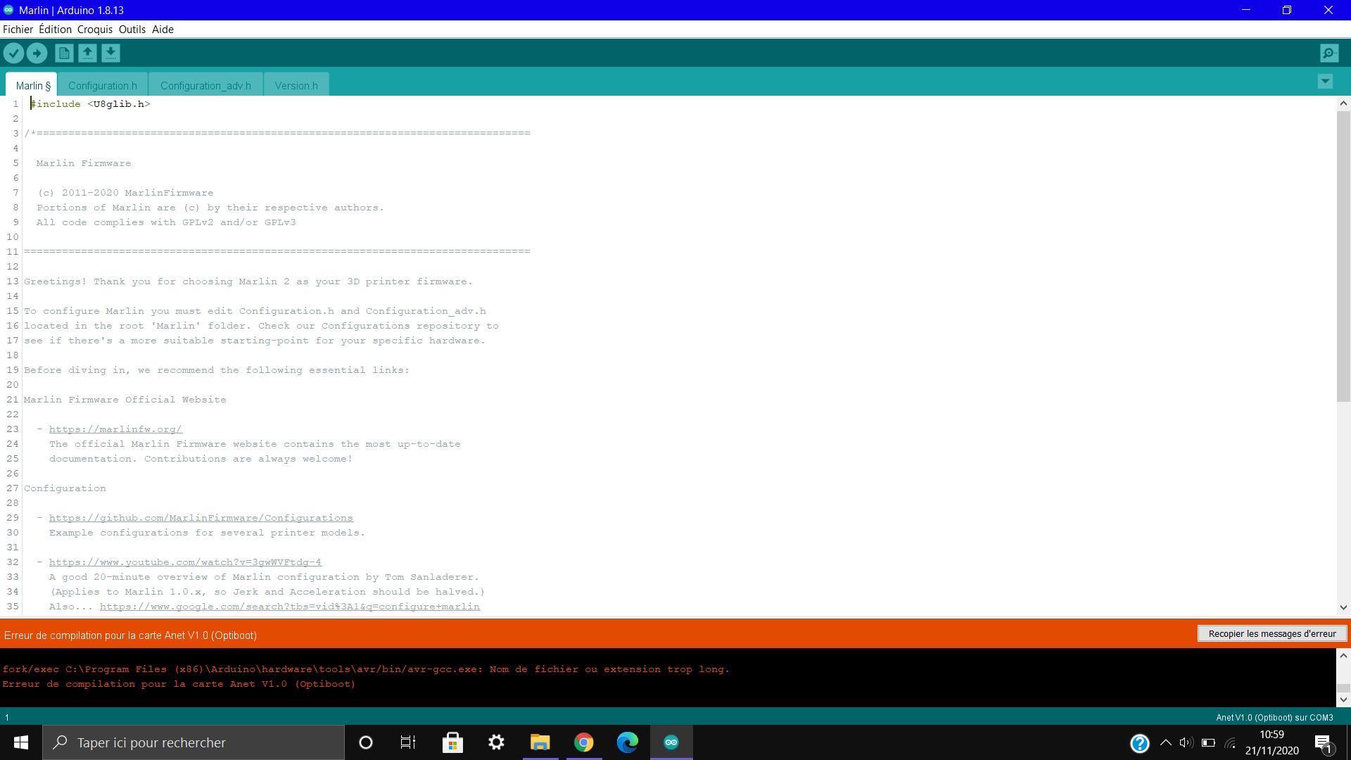

  1. merci beaucoup pour vos réponses J'ai utilisé Visual studio et sa fonctionne beaucoup mieux . Je peux enfin profiter de la dernière version de marlin. Depuis le temps que je m'énerve sur Arduino alors qu'il y a plus simple comme logiciel.
  2. Bonjour à tous Je travail en ce moment sur Arduino IDE afin de flasher le firmware de mon imprimante Anet A8 PLUS. J'ai donc téléchargé la dernière version de marlin ( 2.0.7.2 ) afin de le mettre sur mon imprimante 3D. Cependant lors de la compilation sur Arduino IDE j'ai un message d'erreur qui apparait et je ne sais pas comment faire pour corriger le problème. De plus j'ai suivi les étapes nécessaire pour paramétrer Arduino (téléchargement d'un fichier hardware pour la carte Anet v1.0(optiboot) et téléchargement de la bibliothèque U8glib).je vous met une image pour que vous puissiez voir de vous même. Pour information je possède le firmware d'origine de mon Anet A8 PLUS et la compilation se passe très bien. J'espère que vous pouvez m'aider. Dites moi si les fichiers que j'ai téléchargé son bon car peut-être qu'il ne sont plus d'actualités ? En vous remerciant par avance Cordialement Clicty PS : j'avais déjà flashé mon imprimante il y a un moment de cela avec le marlin 1.9 et tous c'était bien passé. Je suis revenu quelques temps après sur le firmware d'origine car j'avais des problèmes avec marlin. Par curiosité, j'ai voulu remettre le marlin 1.9 pour voir si ca fonctionné. Pour tout vous dire je me suis retrouvé avec le même message d'erreur. Un peu frustrant !!
