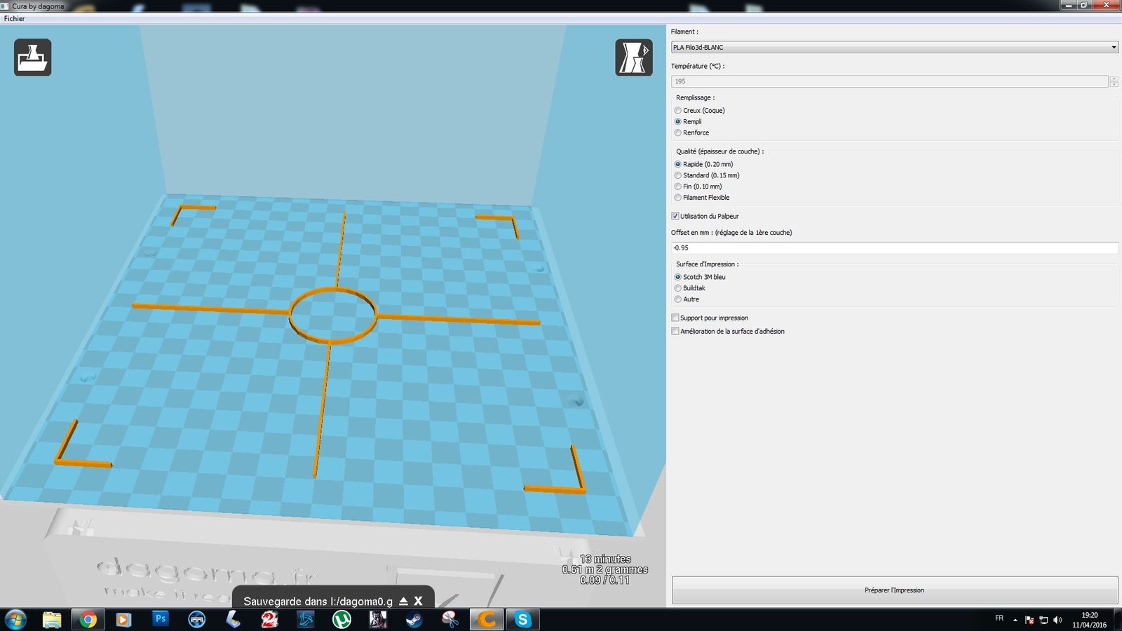

    J'ai pu lire qu'il fallait juste changer le nom du fichier généré par cura par dagoma0.g donc la on est bon par contre j'ai le off set un poil trop haut j'aimerais le réduire. Je suis allez dans Paramètre -> Imprimante -> Gérer les imprimante dans la fenêtre qui s'ouvre je prends paramètre de la machine et je modifie directement offset dans le début Gcode : G1 Z1 <-------------------------------------------- J 'ai modifier cette ligne ici a plusieurs repris mais cela ne change rien à la hauteur de ma 1 ére couche Avais vous une idée ? Merci beaucoup

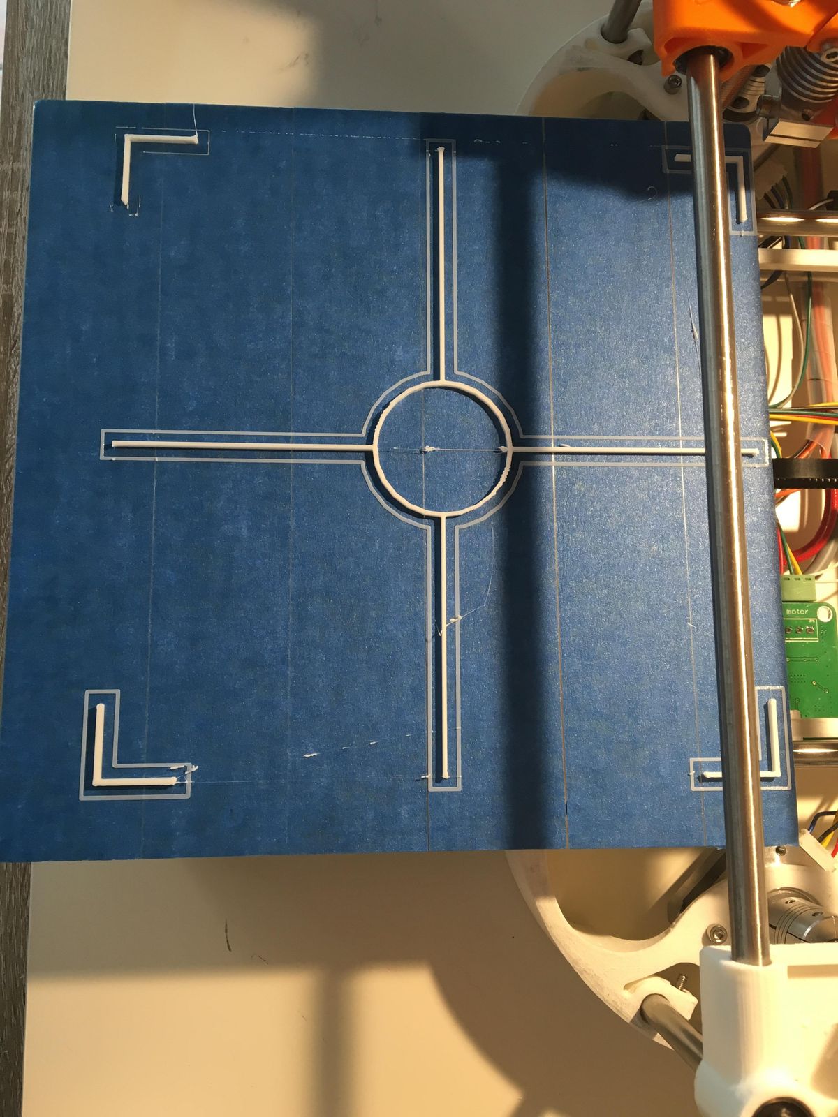

  12. Oui les caches latéraux sont bien en place donc je pense que donc le portique est bien centré ? Je comprend pas trop .
  13. Voilà en réel sur l avant de mon plateau il me reste bien 2cm et au fond je suis au bord . Normal ?
  14. Bonjour à tous et à toutes , J'ai réussi à faire des impressions plutôt propre Merci à tous pour vos conseils . Nouveau petit problème j'ai utiliser un fichier STL pour vérifier la bonne planéité de mon plateau . Dans Cura by dagoma le fichier et bien centrer sur le plateau mais a la réalisation sur mon plateau c'est pas la même chose. Je vous met deux photos vous allez comprend Merci pour vos réponse .
