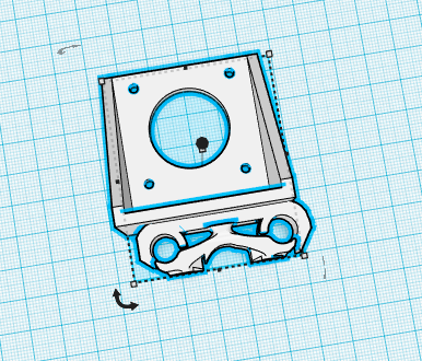

  8. Ah! enfin, elle se faisait attendre ! Merci bien .

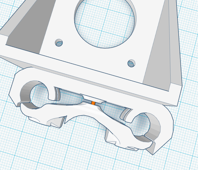

  14. Allez, encore une tite modification. Si comme moi, ça vous fait c---r de tout démonter le support de l'axe Y (avec la courroie, etc, etc...), je viens de fragiliser la coté où passent écrous et boulons. Comme ça, on imprime tout en un seul morceau, mais facile à séparer! Un tite photo vaut mieux que des mots (le ti bout en jaune)...
  15. Ah oui, je vois, c'est bien un Nema et pas un sema, merci le correcteur automatique... La preuve, il me le met en souligné... Sinon, j'ai retravaillé le support seul pour le Nema 17, je l'ai décollé légèrement, comme ça il viendra tout contre le support de l'axe Y. Attention, je ne garantie rien pour le moment, je vais l'imprimer et vous ferez des photos après...
