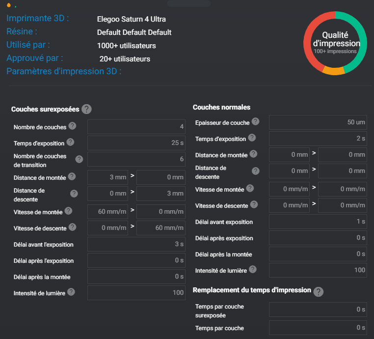

Jefforion en réponse au topic de Jefforion dans Les imprimantes 3D SLA
Je suis parti des paramètres de base : Pour rappel, la Saturn 4 Ultra, a le système de l'inclinaison du réservoir entre chaque couche. Déjà vu cette vidéo durant mon looooong temps d'attende de la réception de la machine, mais tu fais bien de me le rappeler. Je pense que ce qu'il te fait tilt en voyant les paramètres, ce sont les distances de montée / descente des couches normales. Car il n'y en a pas. Et pas besoin pour le moment (pour moi en tout cas). Un autre exemple de la communauté Leechy : Sinon, depuis que j'ai changé en vitesse normal dans les paramètre globale de la machine, et aussi d'avoir mis 60 mm/s la monter pour les couches surexposées, plus aucun problème. Hier j'ai lancer une impression sur tout la hauteur du plateau (10h51), tout est bon pas de déchet, de support en erreur, d'effet ventouse ou autre. Merci @Krl pour cette info, je garde ça sous le coude lors des grand froids (27°C quand j'imprime actuellement, donc ça va haha).- 9 réponses
C'est commander. Sinon, j'ai testé avec la vitesse normal et à 60 mm/s la montée pour les couches surexposées et ça semble faire le boulot. Mais je suis en 50um. J'aimerais bien faire du 30um, mais ça c'est une autre histoire, même si je suis déjà bien bluffer par la précision. Je te remercie @divers pour tes infos.- 9 réponses

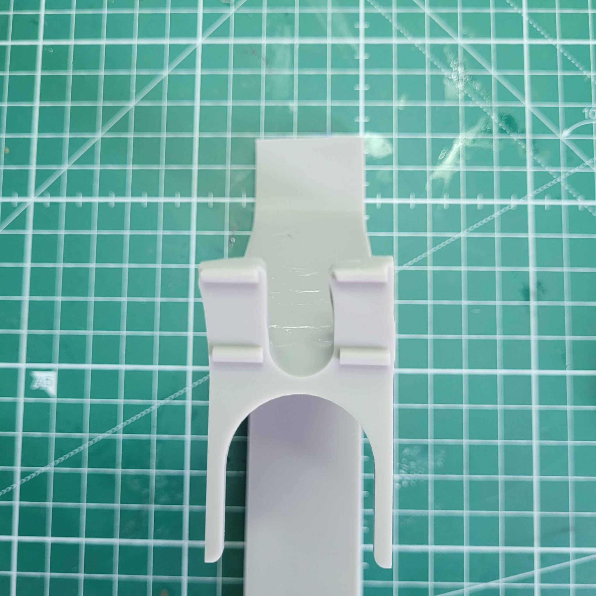

Décollement entre deux couches sur Raft (Elegoo Saturn 4 Ultra)
Merci pour ce retour. Je vais tester avec 40 sec et je fait ça sur 6 couche avec un nombre de transition de couche à plus (+) ou je laisse à 3 ? Bon, faut que je trouve une autre pièce à imprimer, car j'en ai plein des porte rasoir maintenant haha La fois où j'ai testé en vitesse normal, ma pièce était couper en deux, car écrasé sur elle-même. Ha oui, j'ai oublié de rajouter. Toutes mes pièces de bench sont bonne. Les cônes sont tous ok et l'eau va dans le pichet sans forcer et elle ressort avec un petit coup derrière la tête en bas. Des ACF en particulier à prendre, une marque à préconiser ? Je ne cherche pas la vitesse, juste la précision.- 9 réponses

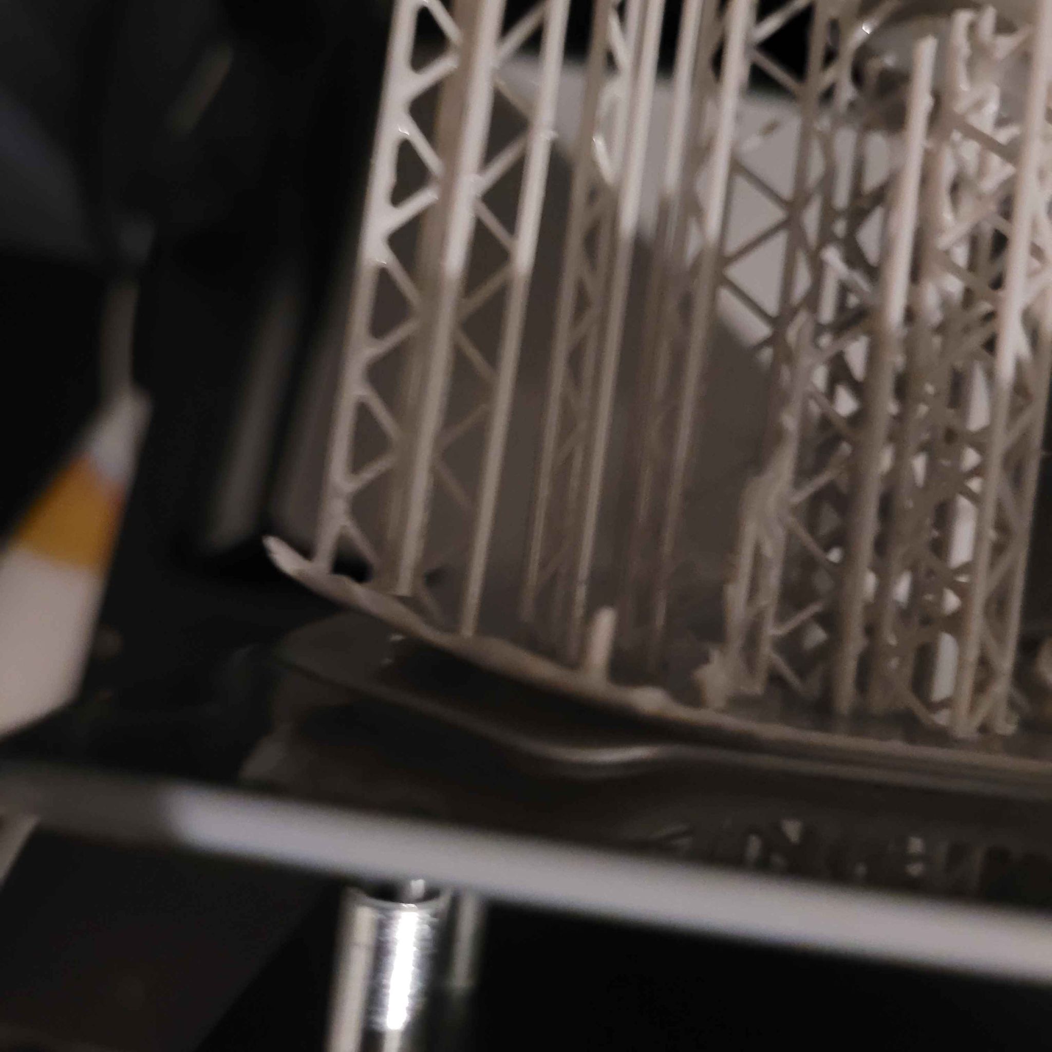

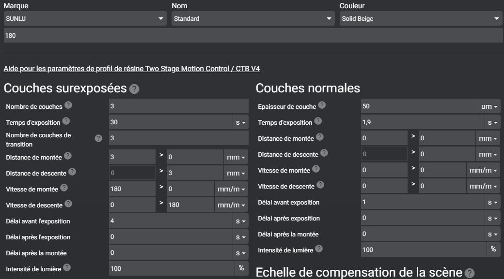

Jefforion a posté un sujet dans Les imprimantes 3D SLA
Bonjour à tous, Je viens de passer en 3D résine, car ma pauvre Da Vinci est bien limitée par la précision. Donc je viens vers vous pour savoir comment régler un problème, qui est, que dès, que je mets des supports, il y a des couches du raft qui se décolle et il y a un décalage qui se fait, ainsi que les supports qui ne sont pas entièrement imprimés. C'est exactement la même chose que le problème que @Closter80 (ici). Pas de problème de température, vue qu'il fait entre 25 et 28 dans la pièce où elle se trouve (puis c'est l'été). Je suis sous Lychee (une habitude avec mes autres imprimantes). Et voici mes paramètres pour du 50um. J'ai fait des changements de temps, de disposition en plus et en moins pour le raft, tester avec 6 couches à 20 sec et c'est le même problème que 3 à 30 secondes. La vitesse de montée/descente à 60 et 180 pour les première couche. Même problème. Je me suis dit que c'est le film du plateau était peut-être le problème, je prends un ACF ou il y a un paramètre que j'ai loupé ?- 9 réponses

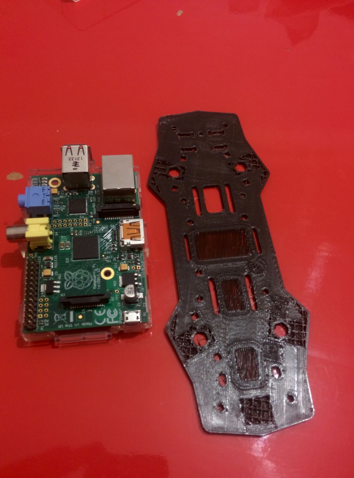

@ZoonTTarg après ça dépens ce que tu veux faire : http://www.fpv-passion.fr/les-meilleurs-quads-imprimes-en-3d/ pour te faire une vrai idée de la taille du stormtrooper (juste à coter c'est un Raspberry PI c'est grand comme une carte (CB) ) :
