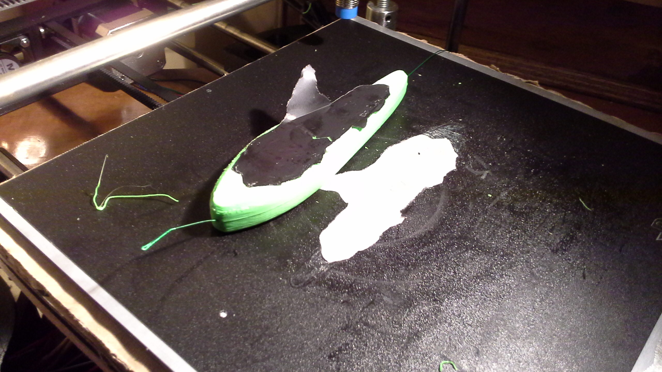

Trop d'accroche plateau ABS u_O

Merci, je pense que j'ai oublié de modifier la valeur de l'offset qui était resté réglé pour une autre imprimante. Encore merci de votre aide :-) -
pimclik en réponse au topic de pimclik dans Discussions sur les imprimantes 3D
Merci de vos réponses ;-) 60° pour de l'abs ? U_O je tanterai ça. J'ai 4 imprimantes 3d, je me demande si je ne me suis pas planté dans l'offset sur la carte sd, je vais aller vérifier ça. -

Hello all, Après une bonne dixaine d'impressions sans soucis sur une imprimante home made, voilà qu'il m'a été impossible de retirer mon objet imprimé en abs, même avec le plateau refroidi. WTF ? Le plateau était réglé à 100°, le filament est du real nuclear green ABS à 240°. Un buildtake est normalement prévu pour dépasser 120° non ?
