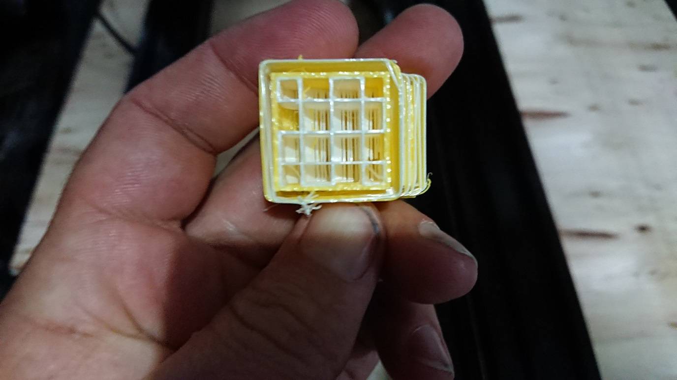

Hello, Bon, ça se corse un peu ici [emoji53] C'est ça le wrapping ? D'après ce que j'ai lu c'est un souci lié à la température Ma cave est à environ 15 degrés. Le porte outils, j'ai imprimé à 210, bed à 60 pendant 1h puis baissé à 30. Sans adhérence à part le scotch La rotule, bed à 35 et fil à 195 Scotch + lit pour l'adhérence. Vous me conseillez de tenter quoi pour y remédier ? Sachant qu'elle n'est pas à son emplacement définitif et je vais attendre qu'elle y soit pour lui faire un caisson. Merci à vous et bon dimanche !! Envoyé de mon G8342 en utilisant Tapatalk

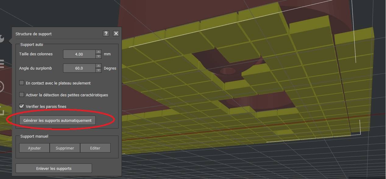

Je viens de trouver ça: Et donc il faut aussi activer le support dans le profil d'impression. Dac' Par contre, dans ce cas de figure, faut systématiquement mettre sur l'extrudeur de droite et mettre un fil soluble? Ou y'a moyen de faire avec du fil standard (eventuellement avec le même extrudeur) et la densité des pylones fait qu'ils sont facilement retirables à la fin? Désolé pour ces questions de débutant!!
Merci pour les conseils! Pour les rotules, ça a bugé direct au début: On le voit sur l'image ci-dessous, l'impression commence au bas des rotules, La face inférieure du plateau est plus haute sur Z et donc en arrivant ici, lors de mon print, la tête a essyé d'imprimer dans le vide. D'où ma supposition qu'il faille un support....qui ne s'est pas imprimé chez moi PS: Je n'ai pas encore testé avec le profil que m'a envoyé Verbalistique.

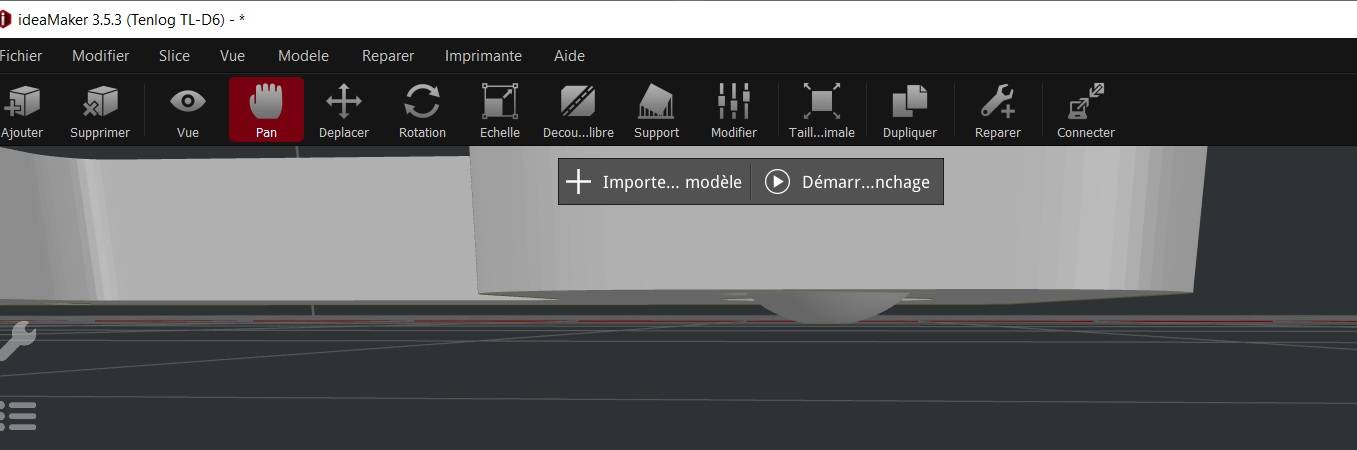

1ere impression après le cube de calibration: les cleaners en mode miroir via ideamaker . Nickel ! En 2h, 0,2mm 20% (j'ai mis au hasard [emoji16]) Par contre, au démarrage, dès la sortie de la position home, les extrudeurs se sont déplacés sur X je crois sans remonter et ont fait un fil en tapant sur les clips de maintien de la plaque en verre.... D'après ce que j'ai pu comprendre, cette entrée est gérée par le gcode de démarrage c'est ça ? Et donc il faut que je modifie un truc pour que ça se passe mieux... Après, j'ai tenté le support rotule de filaments mais ça n'a pas marché, il attaque les sphères mais après il tente d'imprimer la plaque (plus haut sur z) mais il est dans le vide... Il faut régler quoi ? Un filament de support sur le 2nd extruder ? Merci Envoyé de mon G8342 en utilisant Tapatalk
Hello, Merci @Vap38 pour tous les stl que tu partages!! Dis-moi, les cleaners, j'en met qu'un seul dans le gcode et après avec l'imprimante je choisis le mode miroir, c'est ça? Ou alors, dans le slicer, je met 2 cleaners et je leur attribue chacun un extrudeur? Merci

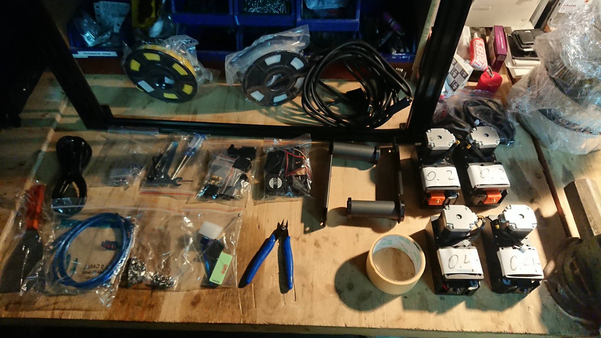

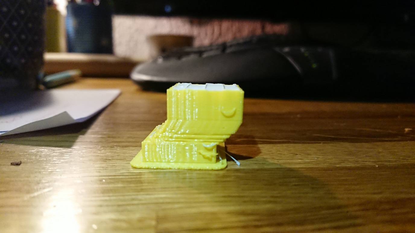

C'est parti pour le déballage! Et 3h plus tard, ce qui peut s'apparenter à un Cube Il a fallu que je m'absente 5min pour qu'un câble VGA se coince et fasse tout décaler... Faut que je peaufine leur cheminement. Au 3ème essai, sur un bout de scotch de tapissier. Les 2 premiers prints se sont décollés de la plaque en verre au bout de 2min. La plaque était vierge, aucun produit... Je vais acheter de la laque pour cheveux, apparemment ça aide bien. Et même pas eu besoin de modifier les réglages de l'extrudeur 2, direct bien positionné sur X et Y! Sinon, elle est énorme! Je voulais te poser 3 questions à propos du nivellement: Donc je positionne le plateau au plus haut et je le fais baisser sur 1 puis sur 2, etc...? Et pour chercher les points A et B, je décale tout à la main en faisant racler la buse sur la feuille de papier depuis le point 4? Sans déplacer les extrudeurs sur Z. C'est juste? Et sinon, faut faire quelque chose avec le Z de l'extrudeur 2 une fois qu'on a fini avec le premier? Merci- 33 réponses
