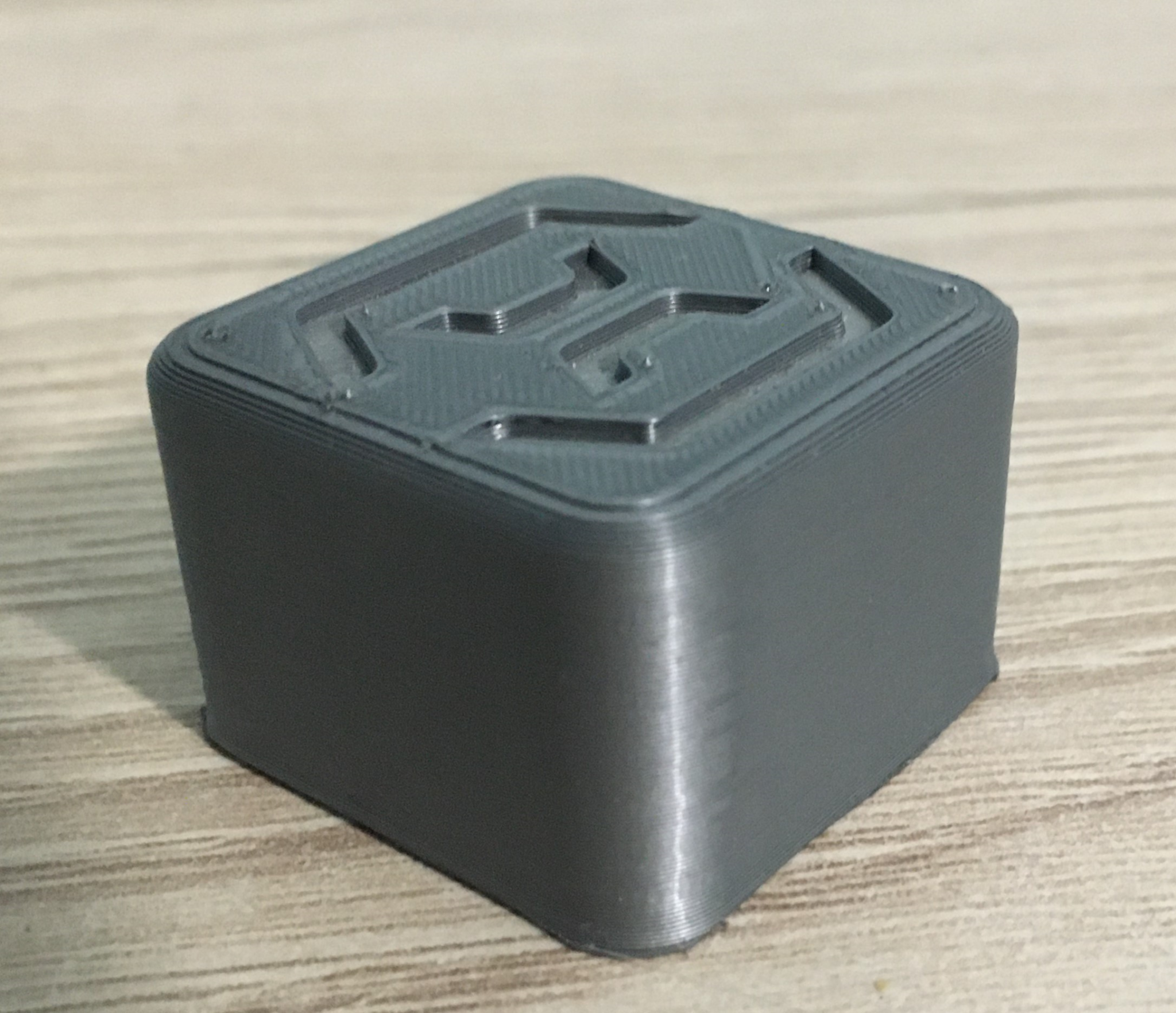

  8. Un autre exemple avec le sparkling silver. Là c'est le cube Artillery, donc c'est vraiment que l'imprimante et le filament, pas les réglages.
  9. C'est la photo qui rend pas honneur à la pièce, c'est super propre en vrai. C'est du FDM, tu verras toujours les couches. Là elles sont très régulières mais c'est amplifié car le rendu est assez brillant, donc fait ressortir les strates. J'ai commencé avec Cura comme (presque) tout le monde puis j'ai testé S3D, puis ensuite IM. Je trouve que le résultat est très bon avec IM et comme je le trouve plus intuitif, je reste avec lui.

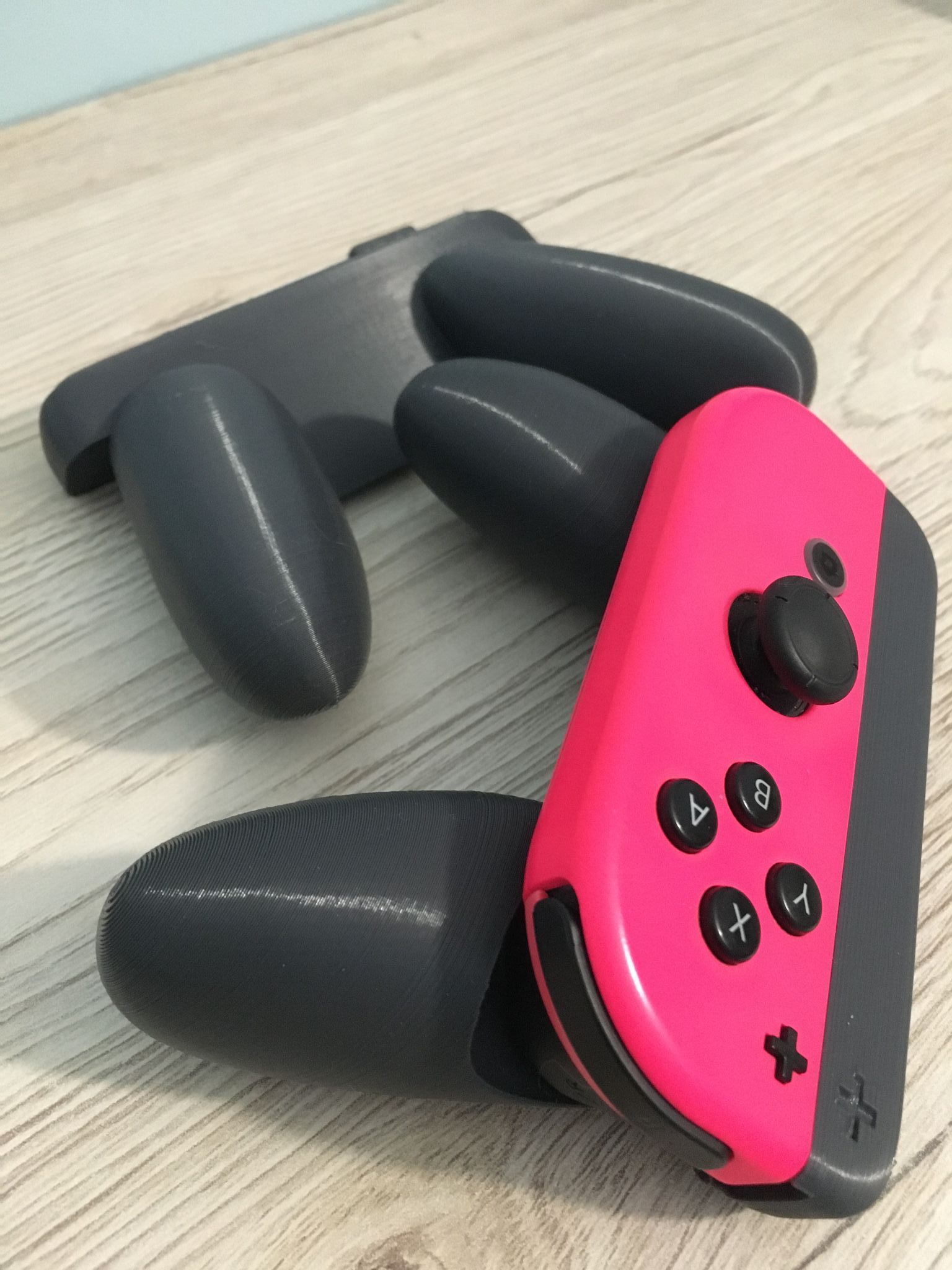

  10. J'utilise Ideamaker, après avoir testé Cura et S3D. Les derniers prints sortis pas plus tard qu'hier soir, en gentle grey. Des adaptateurs de Joycon pour mon fiston. Imprimé en couches de 0.2 avec la buse 0.4 d'origine, profil 3dprintbeginner légèrement modifié (plus faible rétractation).
