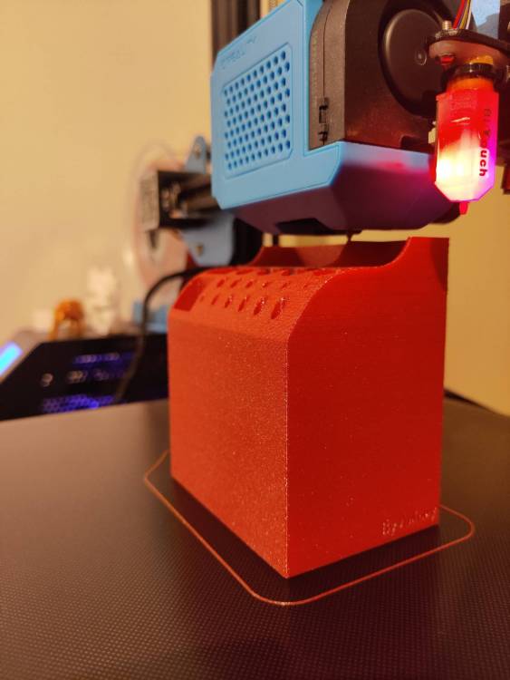

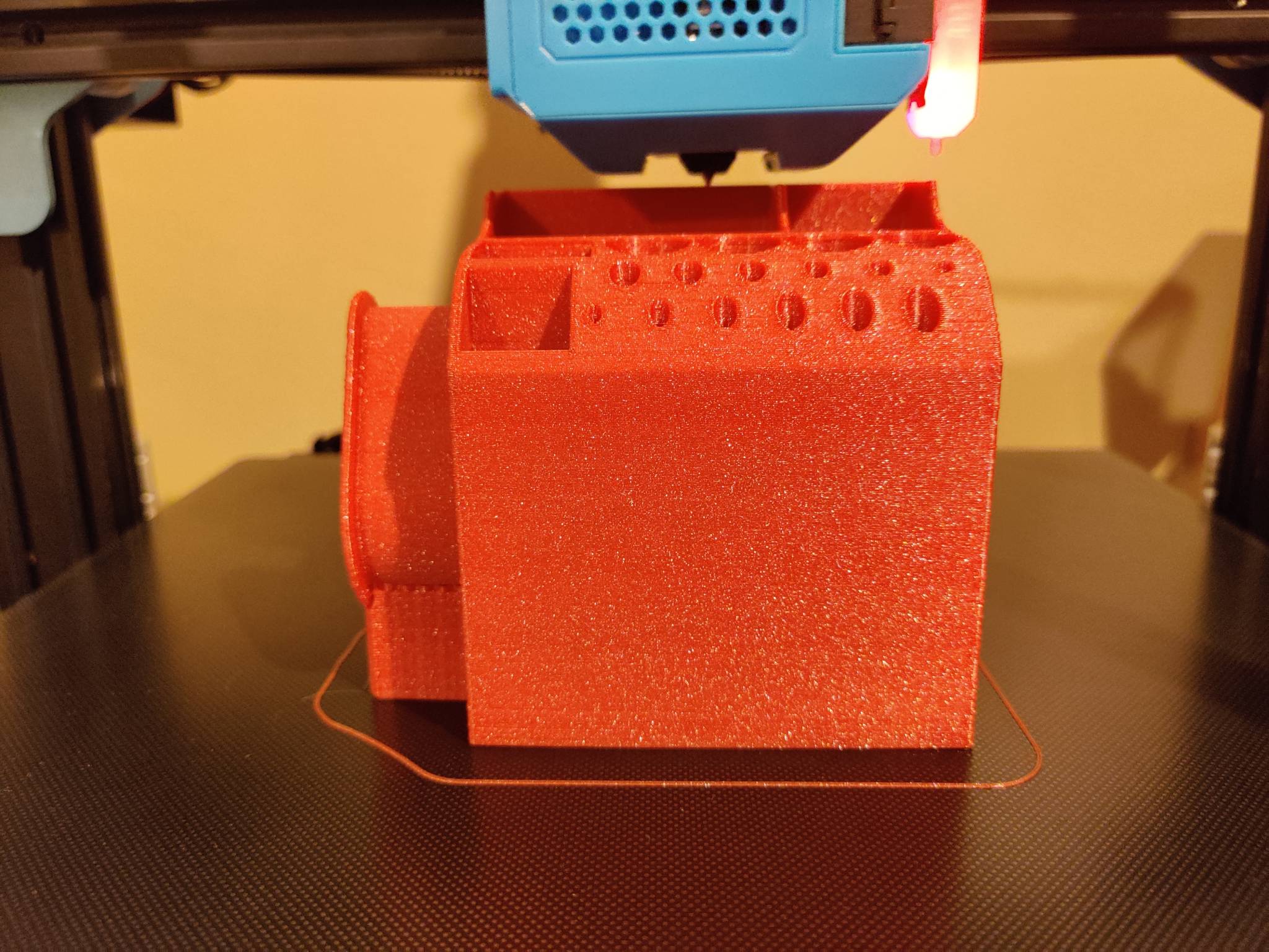

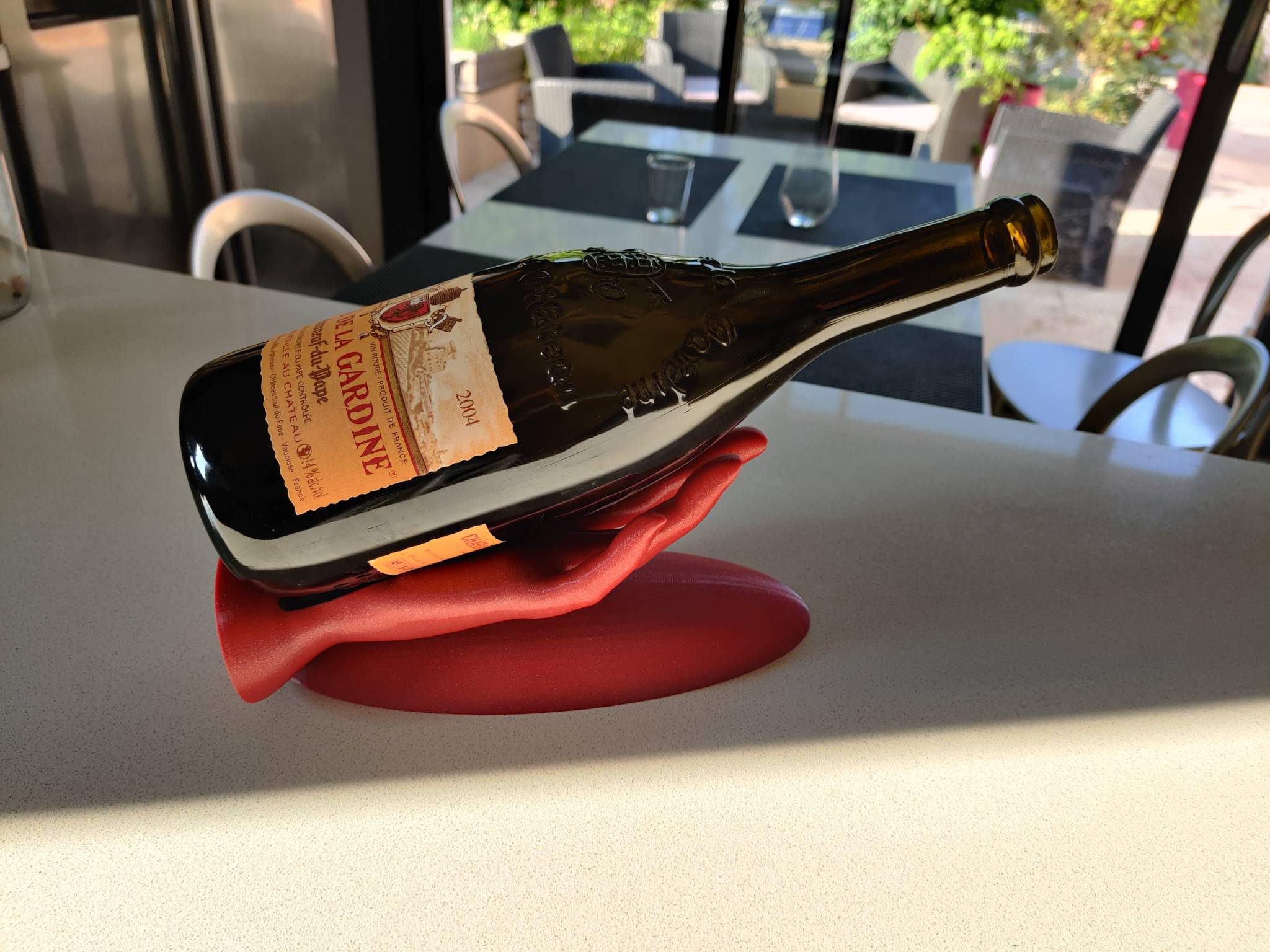

Résolution : Dynamic Quality (0.16mm) Durée d'impression : 16H pour le support / 21H30 pour la main Filament : PLA rouge métallisé de chez Arianeplast -

Oui buse de 0,4 et qualité à 0.28. Et bravo, c'est bien un porte outils -

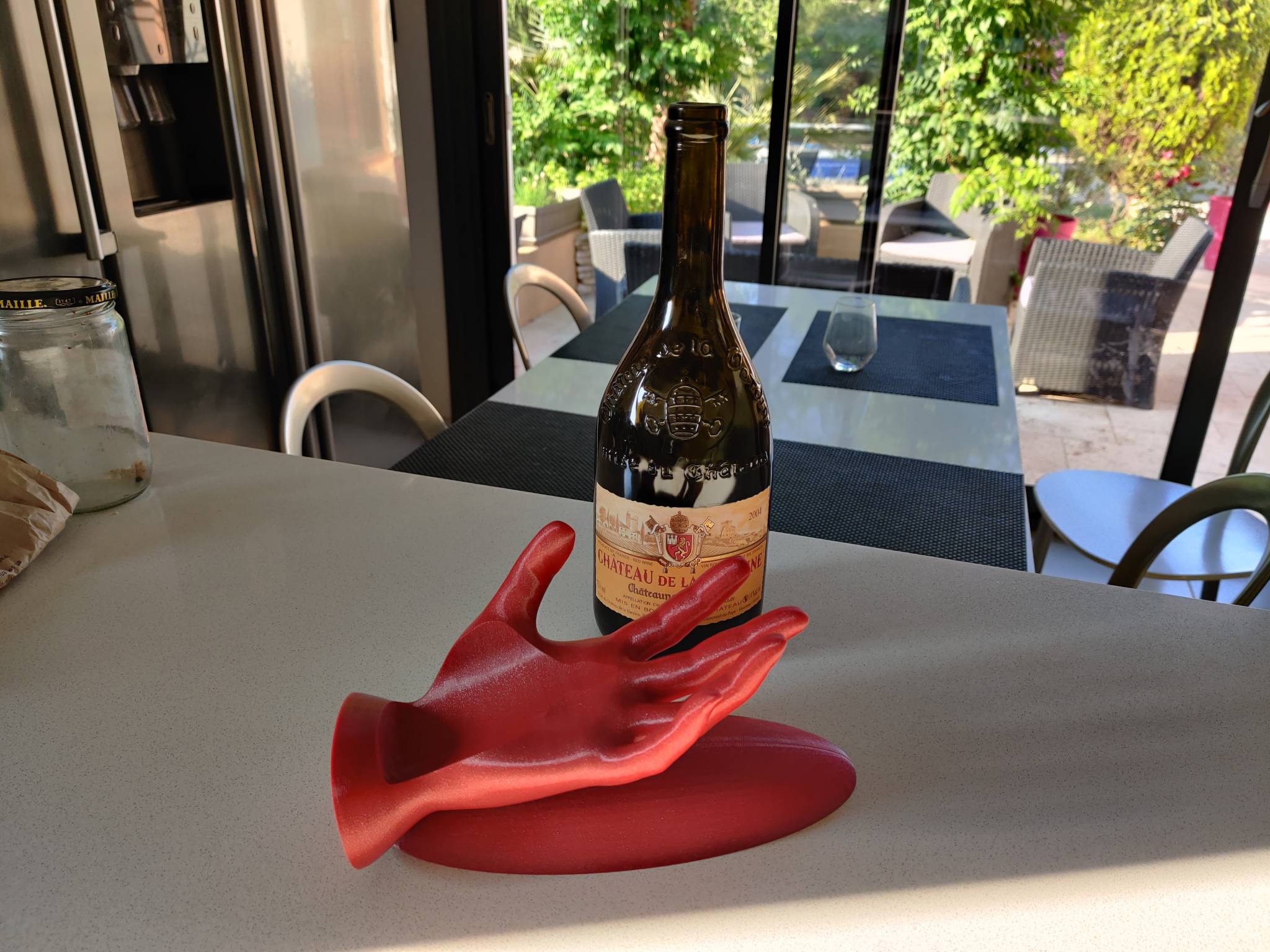

Premier print avec le PLA rouge métallisé de chez Arianeplast. Hâte de voir en lumière naturelle ce que cela donne mais en artificielle c'est plutôt pas mal Température 210 / rétraction 5.8 -

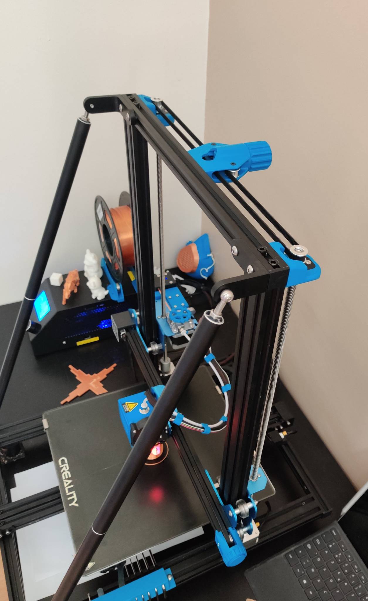

Après avoir installé cette synchro z dont la conception et la modélisation sont très bien faites, et après avoir eu confirmation par @Titi78, je me permet de rectifier un point de détail... Pour fixer le tendeur sur le rail, il faut une vis M4 L16 tête fraisée+écrou en T (et non pas L20)
Pas de pb, je ne vais pas me vexer pour cela. De plus, mes modifications sont toutes réversibles donc si cela n'apporte rien, je peux toujours revenir en config d'origine. Mes retours sur les modifications : - le dérouleur : Top! Clairement moins d'effort pour l'extrudeur - les tendeurs de courroies : pour le moment pas utiles car pas de besoin de toucher à la tension, mais je les ai installé pour pouvoir détendre les courroies en cas de non-utilisation de l'imprimante sur des durées longues. -la synchro Z : pas assez de recul, mais j'espère que cela permettra de corriger le décalage de mes axes que je devais compenser régulièrement. Dans l'attente de tes prochaines propositions d'améliorations
Non, il m'a fallu quelques minutes de réflexion avant de procéder à l'assemblage, mais avec le cerveau sur "on", j'ai vite compris comment faire. En tout cas, ta conception et tes fichiers sont parfait ! Vu que les pièces de quincaillerie ne sont disponibles que par lot, j'ai même de quoi en faire une deuxième...va falloir que j'investisse dans une seconde imprimante

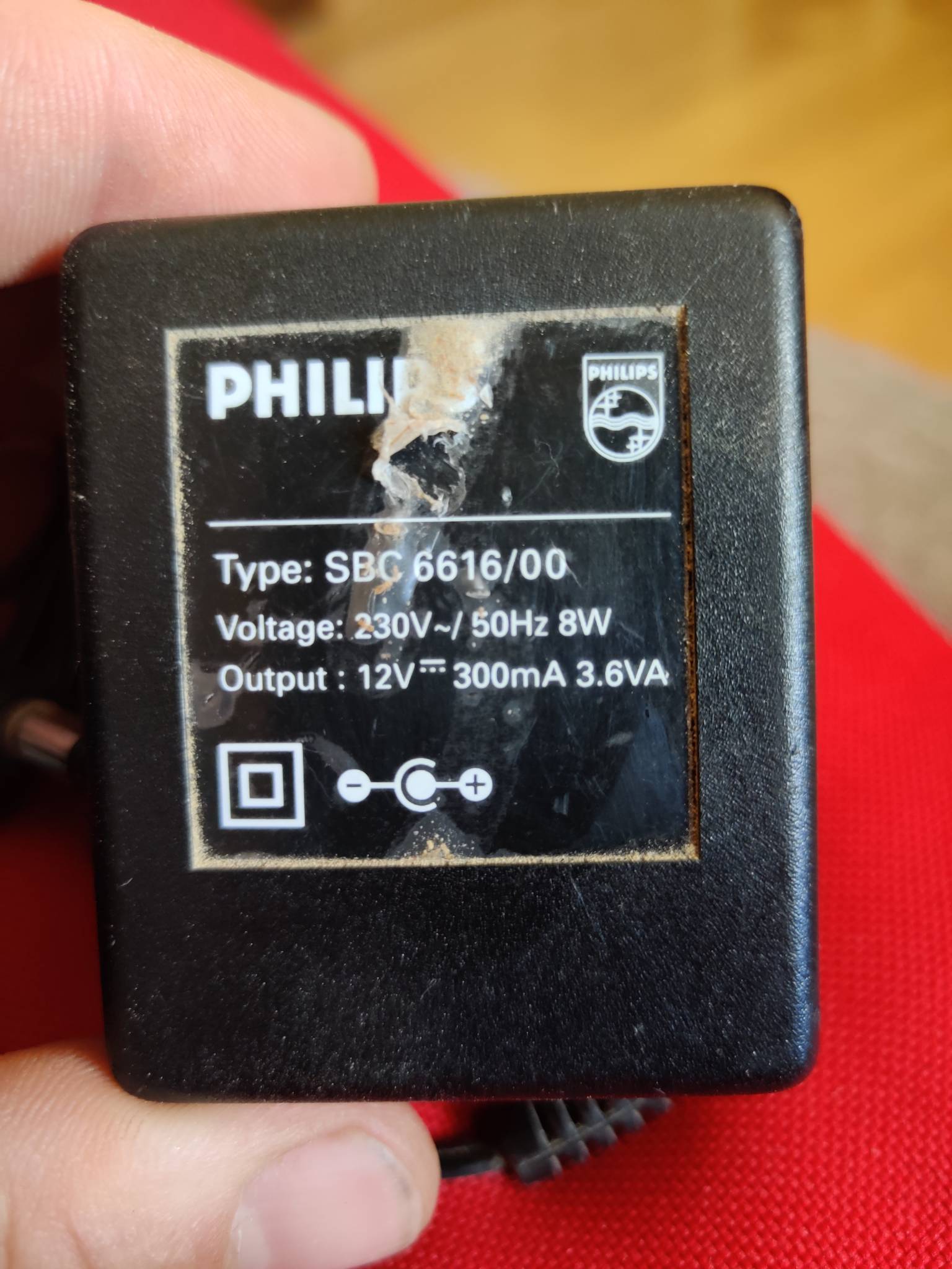

Je viens de fouiller dans mon antre et je viens de trouver cette alimentation (parfois ça a du bon de garder ) Est-elle adaptée pour l'alimentation de 2 ventilateurs 12V (noiseblocker) ?

Merci @Titi78, de toute façon avec ta synchro, je vais devoir les retirer Avancé des travaux : - Tendeur X imprimé et installé (pour le tendeur Y, comme j'ai imprimé celui pour l'ender3 ...je vais attendre quelques jours pour voir si celui de X a un réel intérêt) - Impression de la synchro lancée et quincaillerie commandée...normalement assemblage le 11 Mai

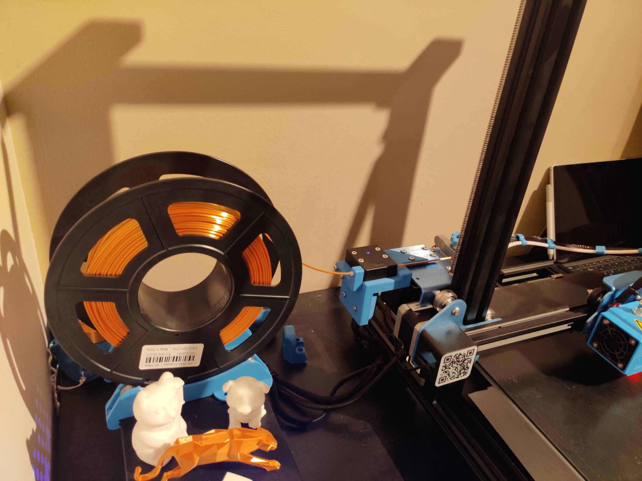

Heureux propriétaire de cette machine depuis 10 jours, je tenais à vous remercier pour les informations partagées! Lors de ces premiers jours, j'ai réalisé quelques modifications-améliorations : - installation du BLTouch - changement des roues et suppression de 2 roues du plateau (il est maintenant plus silencieux et plus facile à régler) / Merci @fran6p - impression-installation d'un dérouleur de bobine sur roulements (fixé sur le boitier) - impression-installation d'amortisseurs-silencieux sur les axes Z - impression-installation d'un petit porte outils Améliorations à venir : - remplacement des ventilateurs du boitier (en commande) - installation du support détecteur de @francois_uly (j'en profite pour le remercier pour ses conseils en mp et tel) / (en attente de la visserie) Améliorations "en réflexion" : -installation de la synchro Z - Gaine pour les cables Y (je trouve qu'ils se plient trop et je crains que lorsqu'ils passent parfois sous le plateau, ils puissent toucher la molette de réglage du plateau) - tendeurs de courroies - installation d'un octoprint Le seul petite soucis que je n'ai pas encore réussi à résoudre, c'est un grincement de mon extrudeur lors des rétractions... Je tiens à préciser que sortie de boite, la machine fonctionnait très correctement, que sa technologie est accessible pour quelqu'un qui aime comprendre mais il ne faut pas croire qu'elle est "Très grand public". J'ai quand même planté quelques impressions et mis parfois plusieurs longues minutes (voir heure) à comprendre ce que j'avais mal fait
