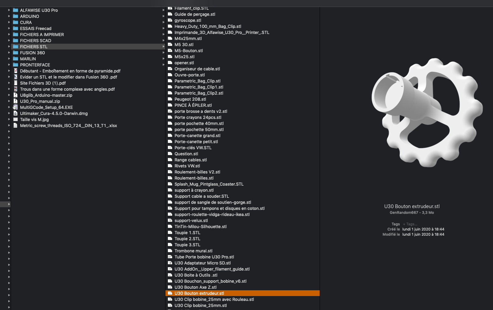

  1. @auberto : Sous Mojave 10.14.6, c'est donc pas dans les derniers OS
  2. A ma connaissance, je n'ai rien rajouté de spécifique. Il semblerait que ce soit intégré d'office avec le Finder de base. Par contre je suis preneur d'un potentiel visualiseur pour les .scad
  3. C’est un peu comme moi avec « les fenêtres »
  4. Bonsoir, Sous Mac, pas de souci pour visualiser les STL et les faire pivoter.
  5. Merci à tous de vos réponses et vous me confirmez dans mon choix premier de ne rien toucher.

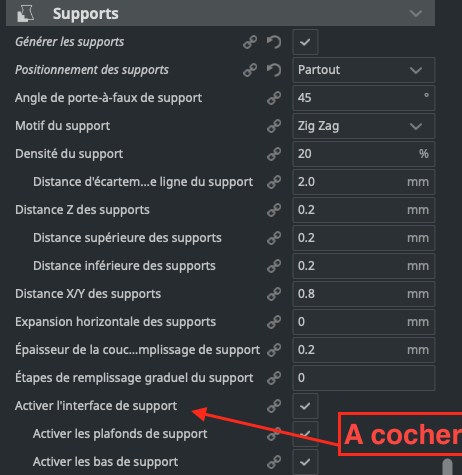

  8. Pour des supports facilement détachables en fin de print , ne pas oublier de cocher "Activer l'interface de support"

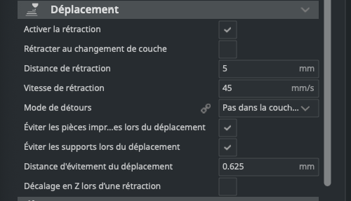

  10. Sous Cura, tu dis que ça ne fonctionne pas. Utilises-tu bien le profil de l'Ender3 et non celui de la U30?
  11. Bonjour, Avec la même bécane que toi , j'utilise par défaut la proposition de Cura et jamais eu aucun souci de rétractation
  12. Je valide ce que Fl0r1an73 a dit au sujet du profil. Avec mon u30 Pro j'utilise ce profil et aucun souci.
