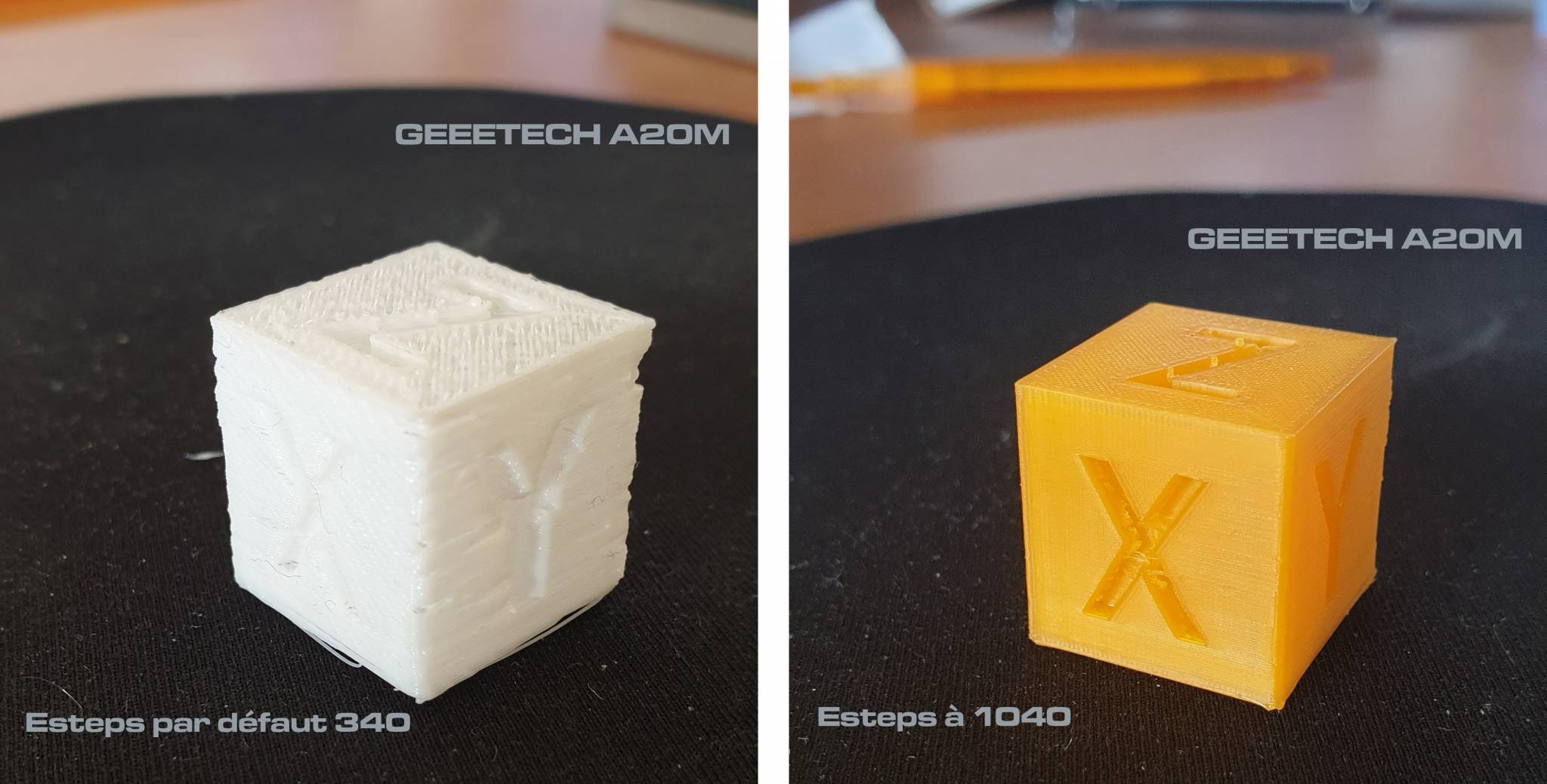

  1. Pour le SLICER : Réponse : J'utilise IDEAMAKER avec un profil de RAISE3D N1. Mais je suis NOUVEAU dans le domaine mais comment le SLICER pourrait avoir une influence sur le fait que lorsque je demande 100mm de fil dans PREPARE\MOVE AXIS\ EXTRUDER\ il ne m'en sort que 15mm ? En réglant l'avance moteur comme indiqué au début du Post tout est OK. PROFILS D'IMPRESSIONS 3D.rar
  2. Eh bien rien de tel. Pas de fissure. C'était une bonne piste. En plus, que je bascule de gauche à droite au niveau des bobines, j'ai la même constante de qualité. Les 2 moteurs sont nickels. Je ne me l'explique pas. N'y aurait-il pas un coef mutiplicateur quelque part dans les réglages ? ? ? J'ai pas vérifié la tension d'alimentation. Je tiens à signaler que Les moteurs sont ceux livrés d'origine. La ref relevée chez moi est : 42SHD0227-24B info source GEEETECH https://www.geeetech.com/stepper-motor-42shd022724b-p-1071.html General specification Step angle: 1.8° Number of phase:2 Insulation resistance:100MΩmin. (500V DC) Insulation class:Class B Rotor inertia:38g cm2 Mass:0.2kg Wiring length: 700mm Connector: XH (2.54mm-4pin) Net weight: 232g Shipping weight: 310g Electrical specification Rated voltage:5V Rated voltage: 1.0A Resistance per phase: 5.0Ω±10% Inductance per phase: 6.2mH±20% Holding torque: 300mN.m Detent torque: 12mN.m
  3. Et bien que dois-je penser de mon réglage Esteps ? En passant de de 340 à 1040 voilà le résultat. Est-ce dans la bonne voie pour ce type de matériel à 350 € ??
  4. Bonjour, 2ème post après la présentation de ce jour. Je découvre l'impression 3D sur une A20M que mon collègue a abandonné par démotivation. C'est vrai depuis le début (1 an ) elle fait de la M****, enfin ON DOIT ÊTRE MAUVAIS . Du coup,moi qui ne m'en était jamais occupé j'ai même pas essayé Cura come lui et j'ai essayé IDEAMAKER. (Vu sur Youtube avec chrisWorkshop) Bon c'est sympa. J'ai fait un RESET EEPROM J'ai testé le Cube XYZ.... pas terrible Réglé mon plateau à la main (j'ai pas le Capteur BL3D) .....un peu mieux mais d'énorme manque de matières..... pièce creuse Du coup j'ai vu que l'on pouvait régler le Esteps de l'extruder. Et là j'ai fait chauffer ma tête et demandé de sortir 100mm......................elle me sort 15mm.........ÉNORME ! Valeur Esteps d'origine 340 pour 100 mm demandé > 15mm sorti j'y suis allé par palier 500 mm -> 48 mm sorti 800 mm -> 78mm etc............. pour finir à Esteps 1040 -> 100 mm de fil sorti..................et mon cube a la tête du Cube.............C'est quoi cette HISTOIRE ??
  5. Salut Tout le monde J'ai récupéré l'A20M du boulot qui prenait la poussière. Quand cela ne marche pas TIP TOP dès le début, la machine finie avec les acariens. Je m'y colle un peu et je m'arrache les cheveux.......c'est clair
