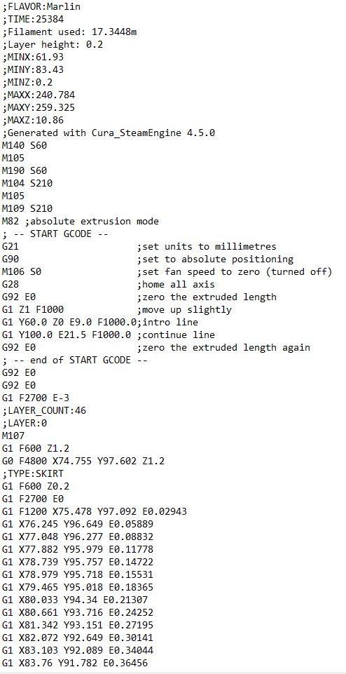

  1. Bonjour Titi, Un grand merci pour ce petit tuto qui vient de sauver de nombreuses impressions et surtout faire taire cet extrudeur qui ne cessait de claquer .. Plus d'angoisse
  2. Après quelques expérimentations, il s'avère que le problème intervient lors de la deuxième couche et donc lors de l'allumage du ventilateur de refroidissement. J'ai dernièrement changé la buse d'origine pour une buse MK8. Je pense que la buse MK8 est placée à une position plus basse que la buse d'origine. Le refroidissement semble arriver directement sur le thermocouple ... Ce qui peut expliquer le problème de température qui diminue lors du lancement du ventilateur. J'ai donc plusieurs solutions. - Changer la buse pour réutiliser une buse d'origine - Isolé la buse thermiquement - Changer le fan duct pour quelque chose de plus précis au niveau de la tête et qui ne crache pas sur tout le corps de chauffe ... J'ai trouvé un sujet similaire ici : https://www.lesimprimantes3d.fr/forum/topic/18760-problème-chauffe-buse-lors-mise-en-route-du-ventilateur/?fbclid=IwAR0-8h0Tp1nl3eF0DxM-7g1cwNdyD_ZhZV_d4m3y7ilIPmE3TFpVA6_fxEY

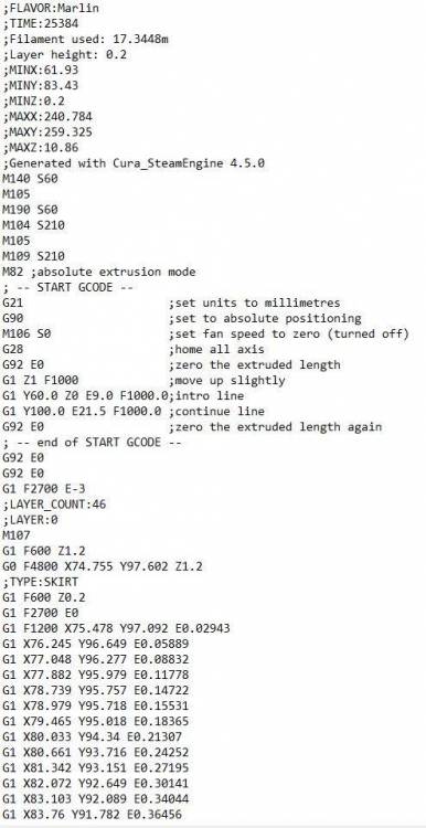

  4. Bonjour à tous, Je sèche sur un problème que je rencontre sur mon Alfawise U20 concernant la température de l'extrudeur. Je m'explique : Actuellement je travaille sur une impression longue durée pour des décorations de mon futur mariage ... bref j'imprime un PLA standard. Mon alfawise U20 est une première version. Je n'ai pas fait la modification de firmware pour marlin. Je souhaite extruder ce PLA à 210 °C. Je rentre donc cette valeur dans CURA et le GCODE généré est correcte avec le code (M104 210 ok). Lors du préchauffage, la buse monte parfaitement à 210°C. L'afficheur de l'imprimante affiche bien 210/210 °C et une fois que le programme de fabrication se lance, la température chute à 203-204 °C. Même avec une manipulation manuelle afin de remonter la température rien ne change. Il faut noter également que lors d'un préchauffage manuel, la température de la buse est correcte et atteint bien la consigne demandée. Je me demande si c'est un problème soft(Cura) ou un problème machine ... Un grand merci pour votre future aide. Bonne journée et portez vous bien
