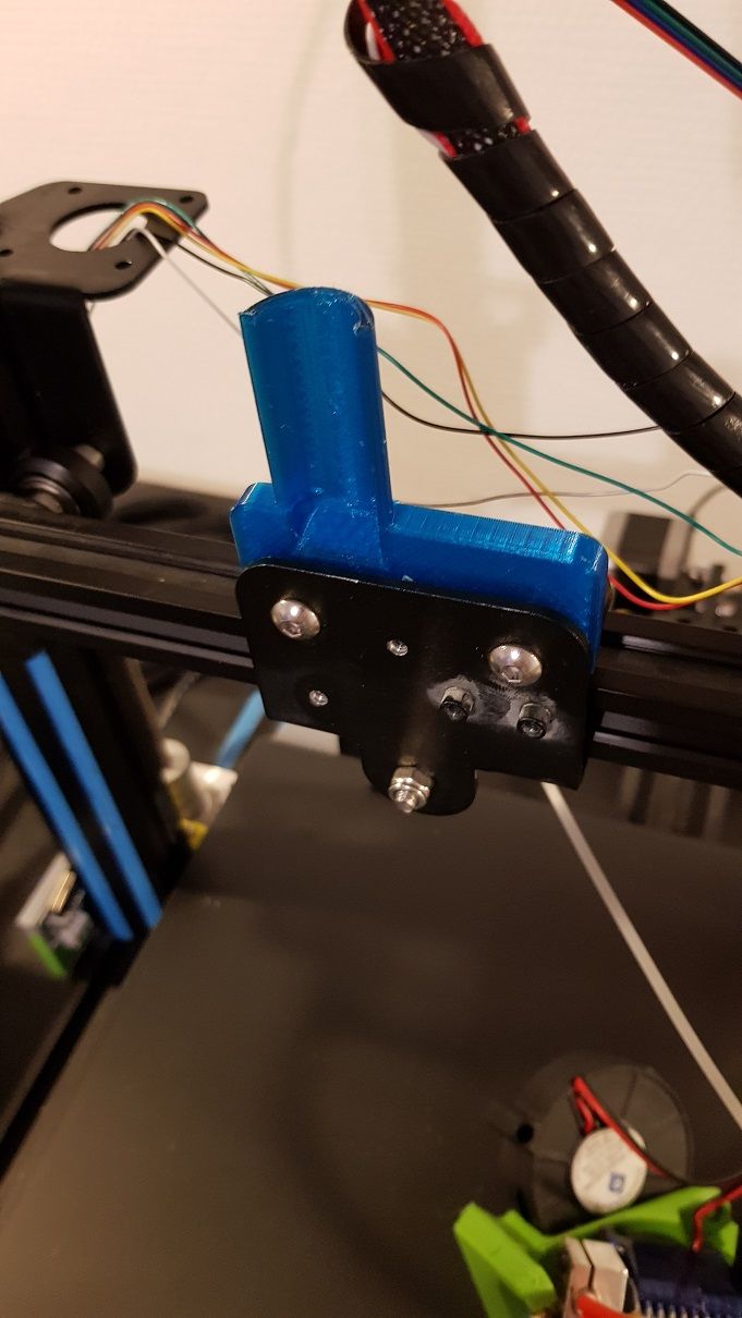

  3. La pièce pour les cables sur le charriot X : https://www.thingiverse.com/thing:4844363

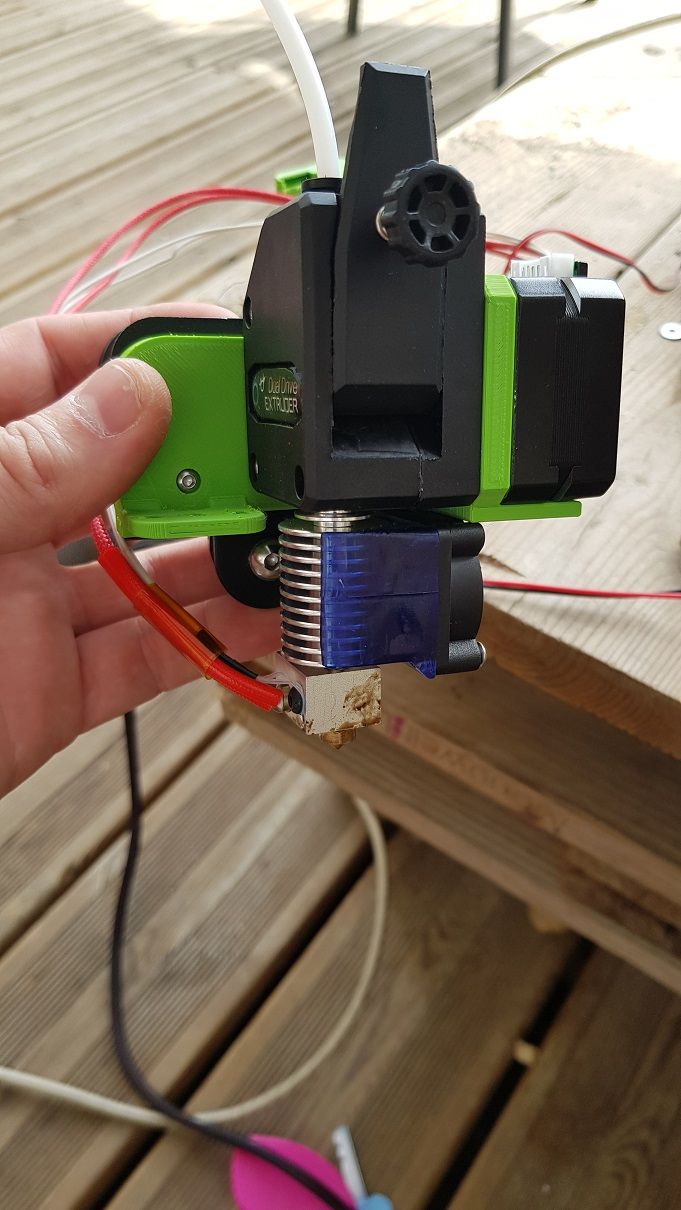

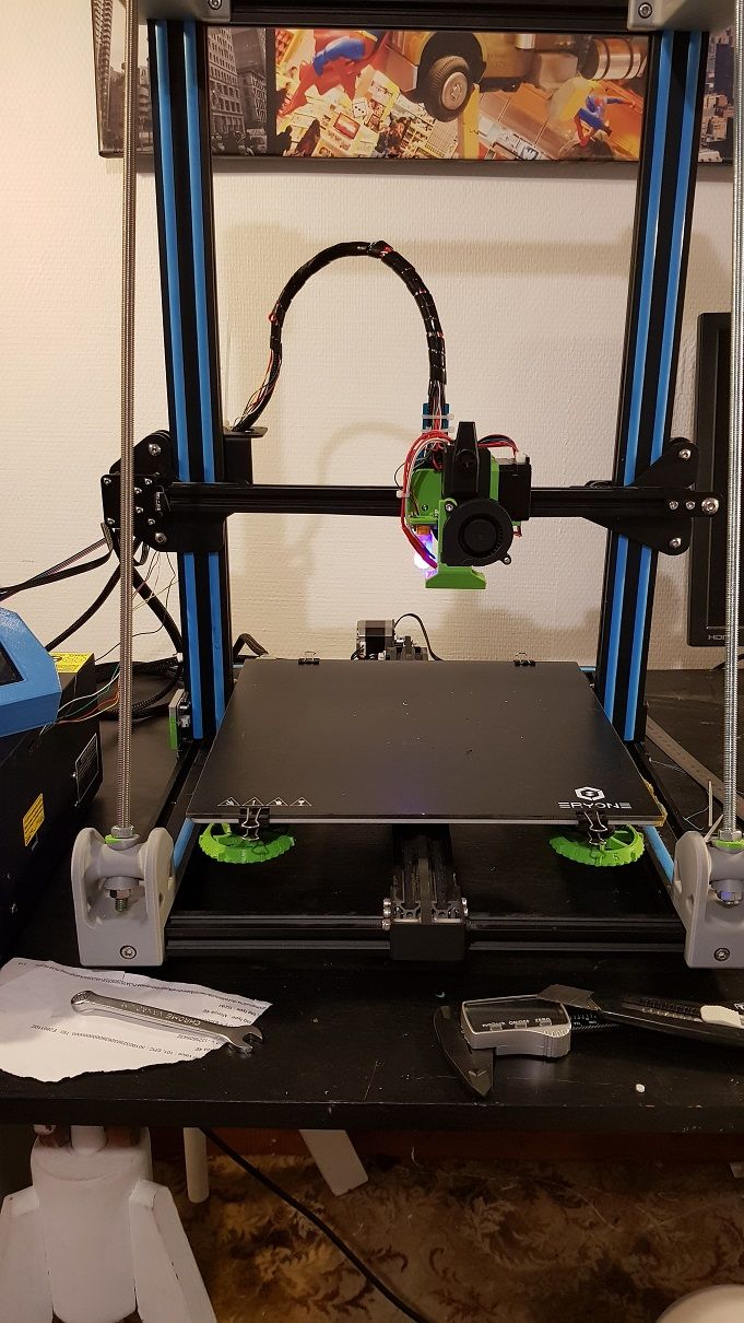

  4. Imprimante bientôt finalisée. Ci-dessous quelques photos de la machine. J'ai créé la petite pièce bleu pour le support de cable, bientôt dispo sur Thingiverse. J'ai juste un dernière problème à régler, j'ai un problème avec le bed, impossible d'atteindre la température voulu. Par exemple je met 60°C, arrivé à 50°C ça ne monte plus, de la même manière, si je met 50°C, arriver 40°C plus rien. Pourtant le calibrage PID du bed se passe correctement et arrive à la température souhaitée (60°C sur 3 cycle). Etrange non ?

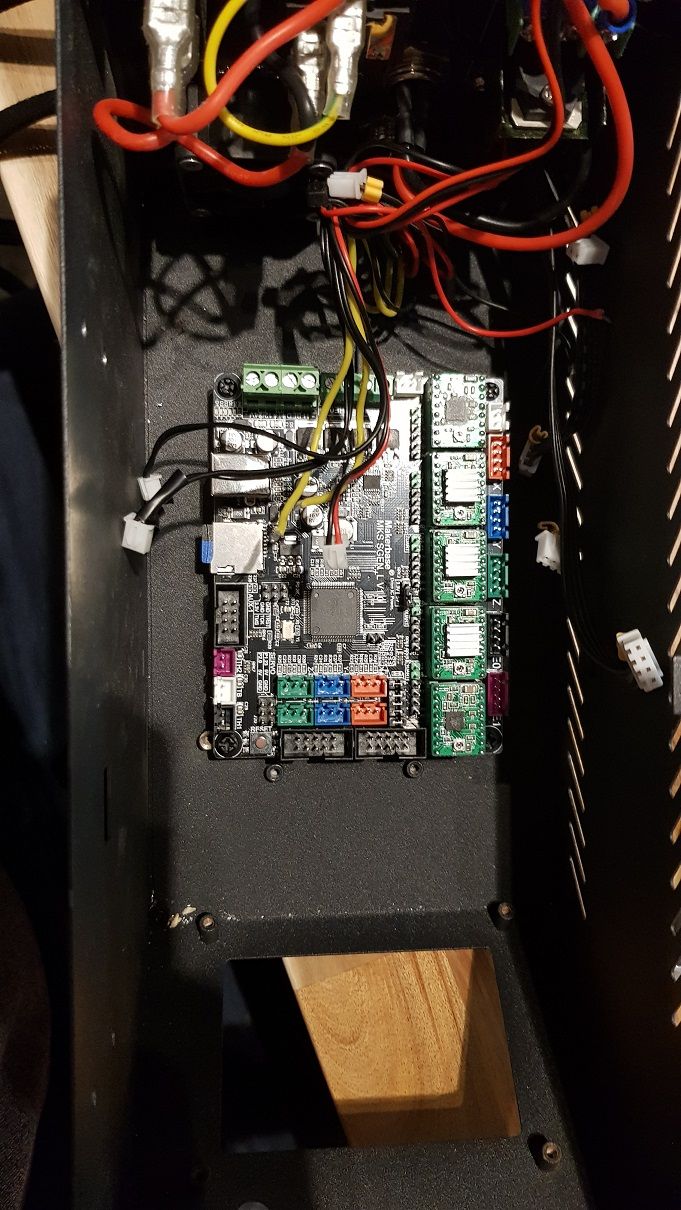

  6. Bonjour à tous, J'étais à la recherche d'une seconde imprimante d'occasion pour assister ma Ender 5 Pro et surtout pour pouvoir la modifié à volonté. J'ai donc trouvé une CR10 d'occasion fonctionnant pour 100€. Je vous propose donc de suivre les différentes étapes des améliorations de cette CR10. J'avais de base tous les éléments mécanique, électrique et électronique d'une précédente I3 Améliorations prévues : Double axe Z Renfort pour la structure Extrudeur type BMG en direct drive Hotend E3D V6 Plateau en verre Eryone Carte 32bits Makerbase SGEN L Support bobine avec roulement Caisson Ikea Lack 1 - Carte 32 bits Makerbase SGEN L Il m'a fallu percer pour faire rentrer la nouvelle carte, avec des petits support à visser. Carte un peu plus grande que celle d'origine. Photos à venir 2 - Double axes Z Kit commandé sur Amazon, rien à dire, ce monte parfaitement Photos a venir A Suivre... William

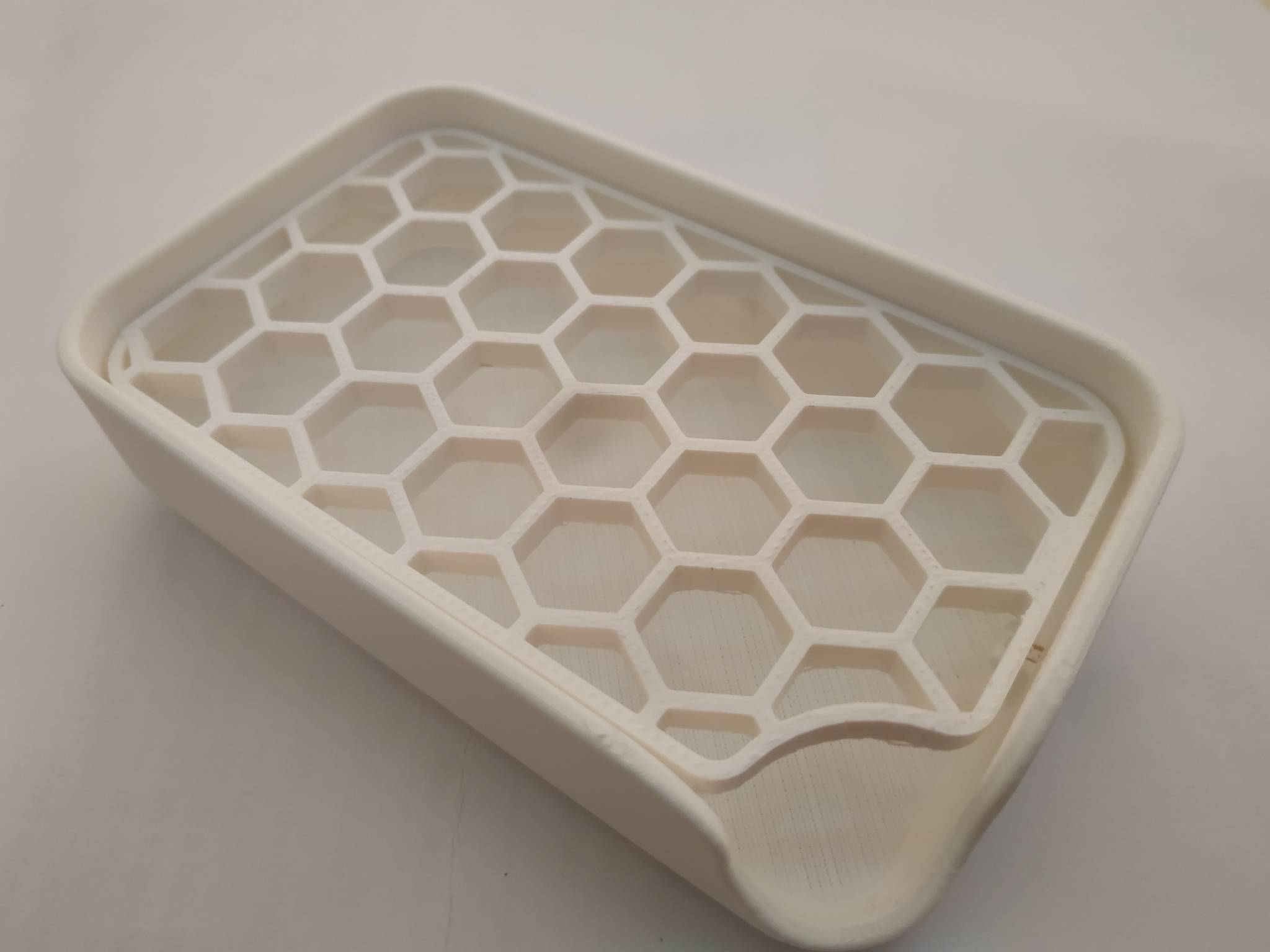

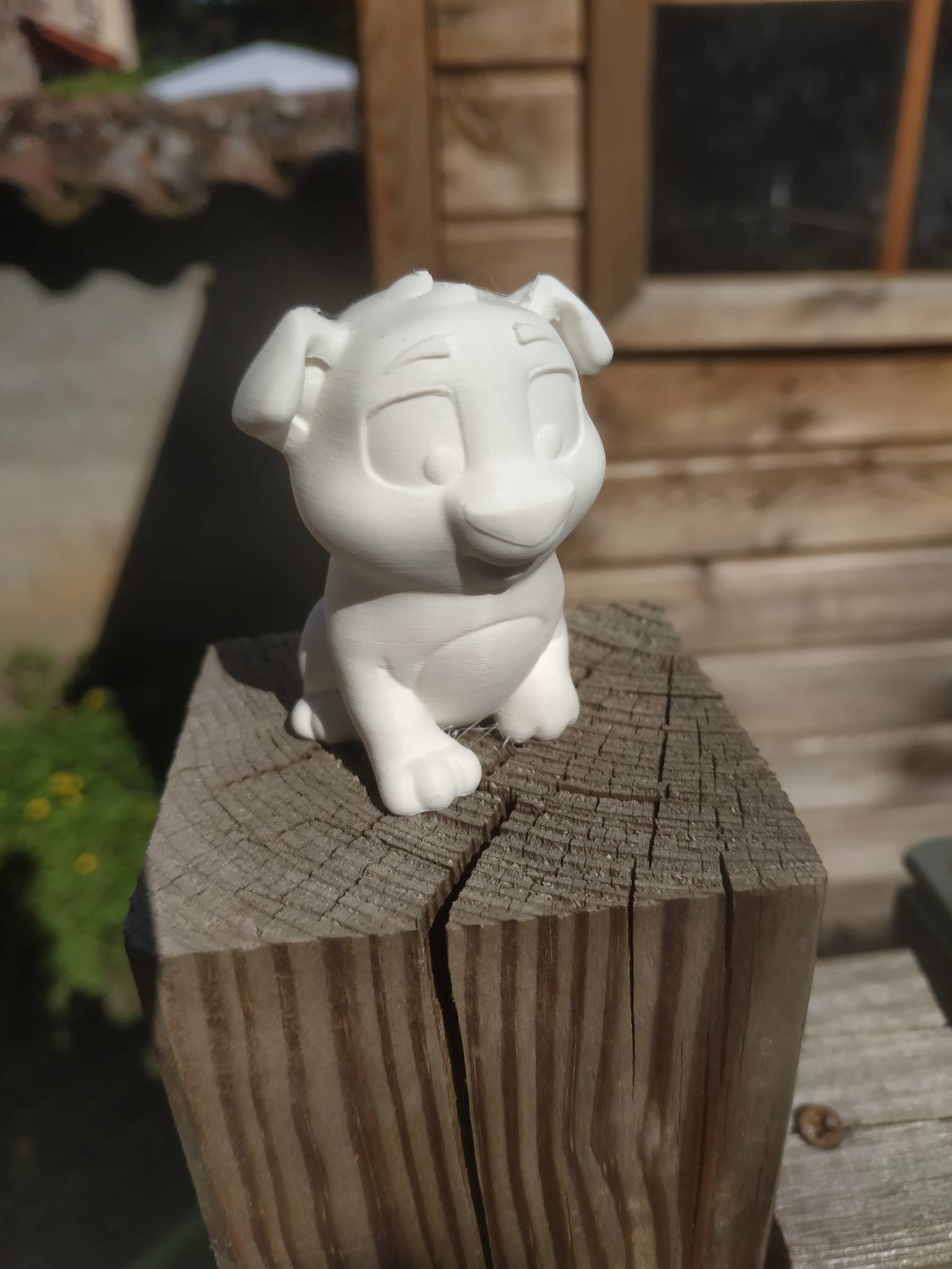

  8. Bonjour à toutes et tous, Je regarde votre forum depuis quelque temps maintenant. Cela m'a permis de choisir mon imprimante, que j'ai reçu il y a maintenant deux jours. Et je doit dire que je suis agréablement surpris par la qualité d'impression (ci-joint mon premier print avec les réglages de base). J'ai depuis imprimé mes première pièces (exemple porte savon ci-joint). C'est un monde très intéressant à découvrir et déjà une liste longue comme le bras à imprimer. Je vais dans les prochains jours regarder plus en détails les réglages pour encore affiner, si possible, la qualité d'impression (j'attends aussi un bl touch). A bientôt, William
