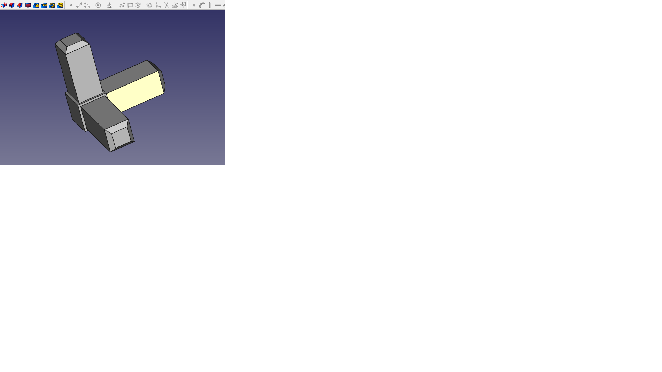

    Je préfère modéliser moi même car tu et plus content du résultat et étant donner que le tube carrer que je vais utiliser c'est de la recup et je ne pense pas trouver pile poil les mêmes dimentions. Et j'en ai eu pour 10 minutes à faire ça . A plus sur le forum
