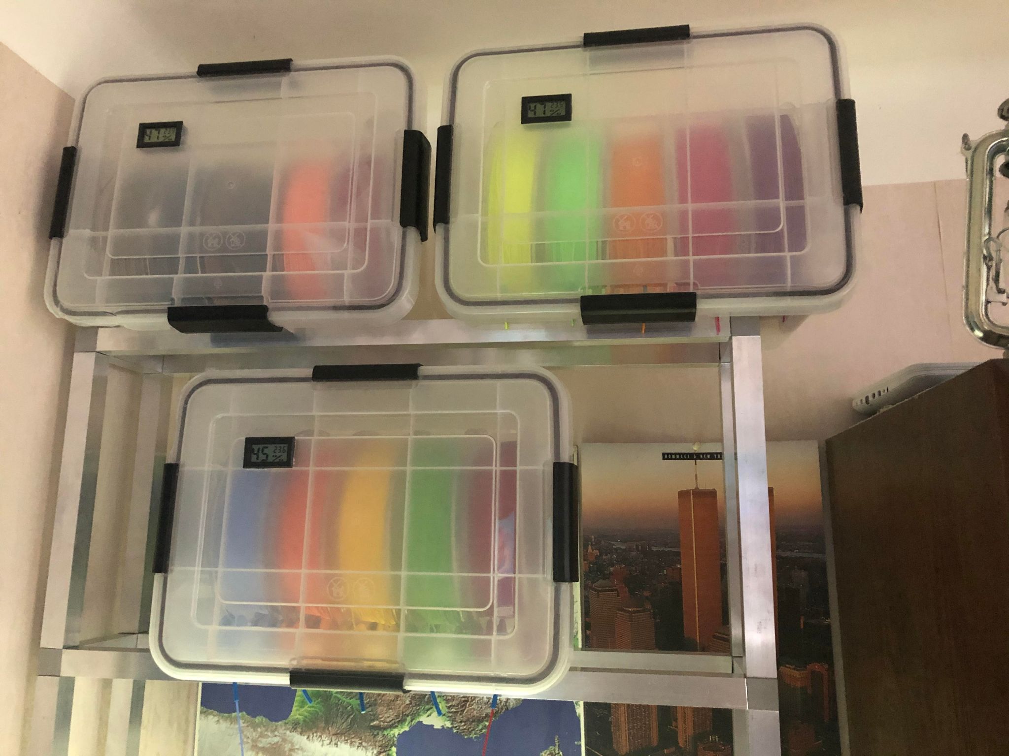

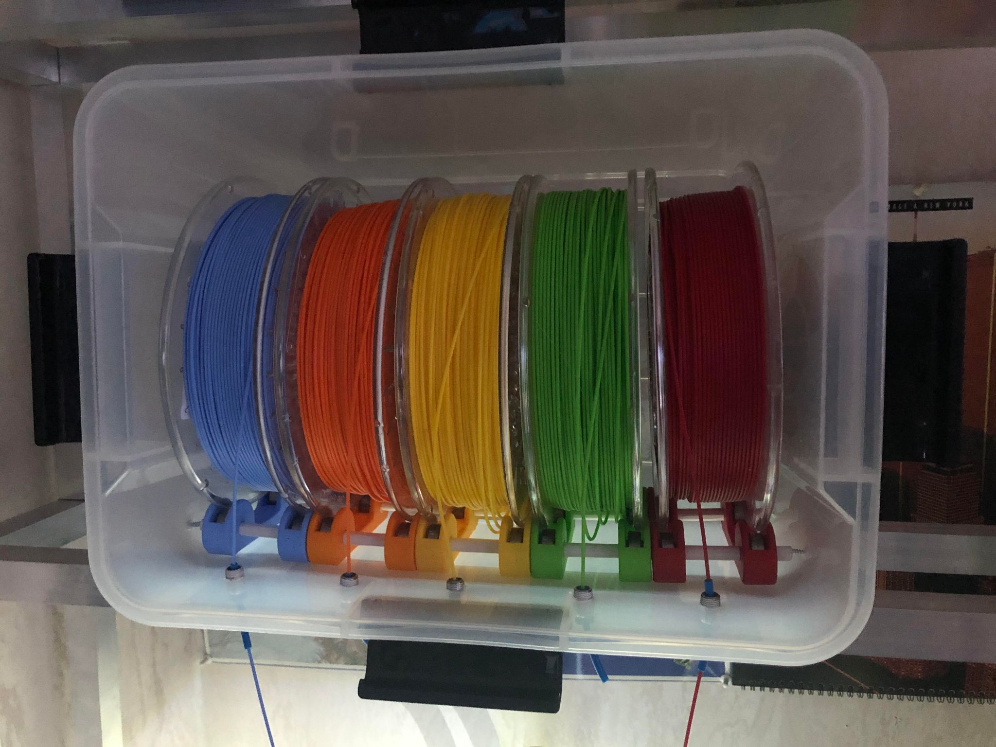

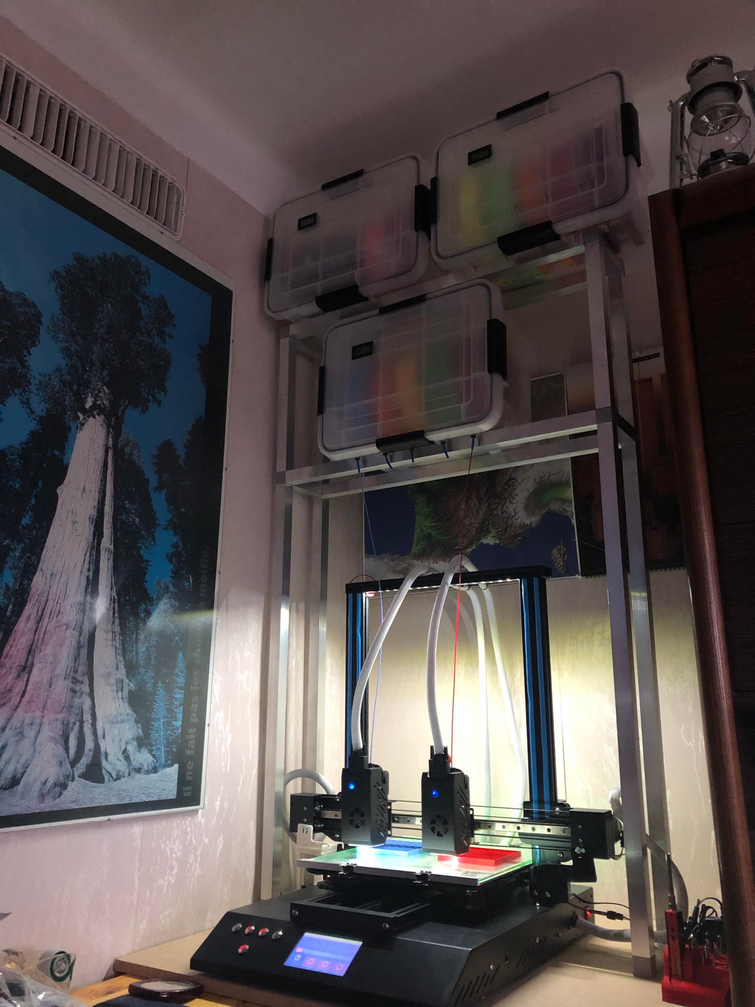

  12. Bonsoir, Une idée émise en aout sur le stockage et l'utilisation des filaments répond en partie aux problèmes de bobines. je viens de la finaliser Pour ne pas faire de doublon voir le poste "déshydrateur de filament" Une idée parmi d'autres A+
  13. CL92500
    Déshydrateur de filament
    Bonsoir à Tous, Je reprend ce post car la réalisation touche à sa fin Boites réalisées Support réalisé et opérationnel Possibilité d'utiliser les bobines sans les manipuler (stockage avec déshydrateur réutilisable) Des photos mieux qu'un discourt J'envisage une déshydratation par effet Peltier (en cours d'étude)

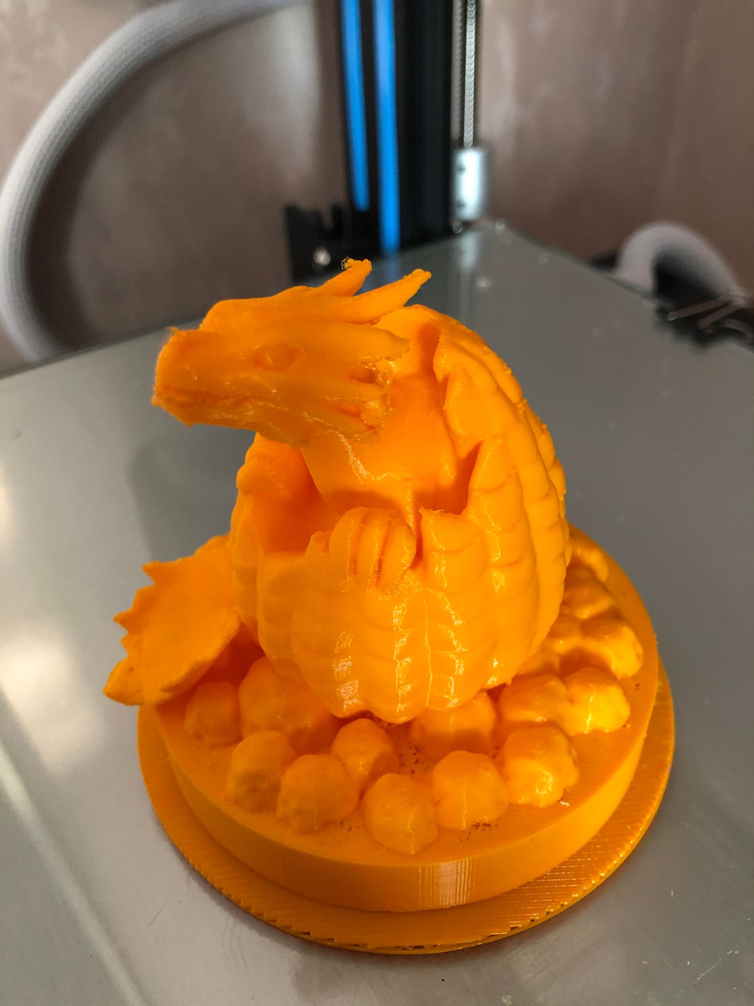

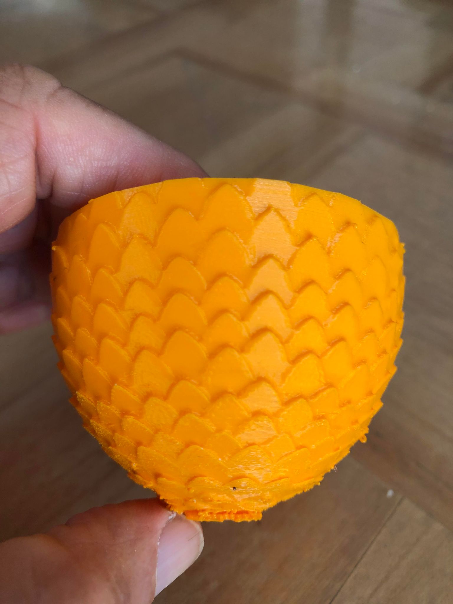

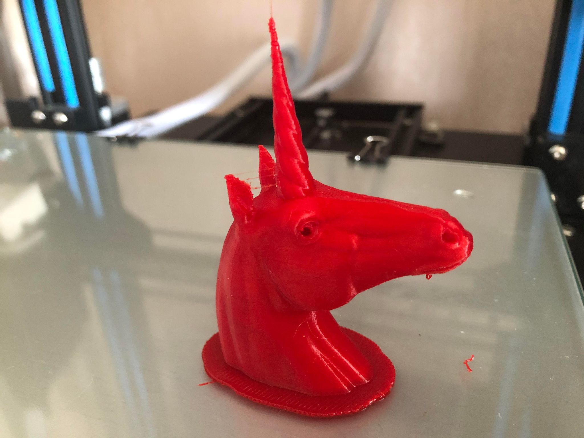

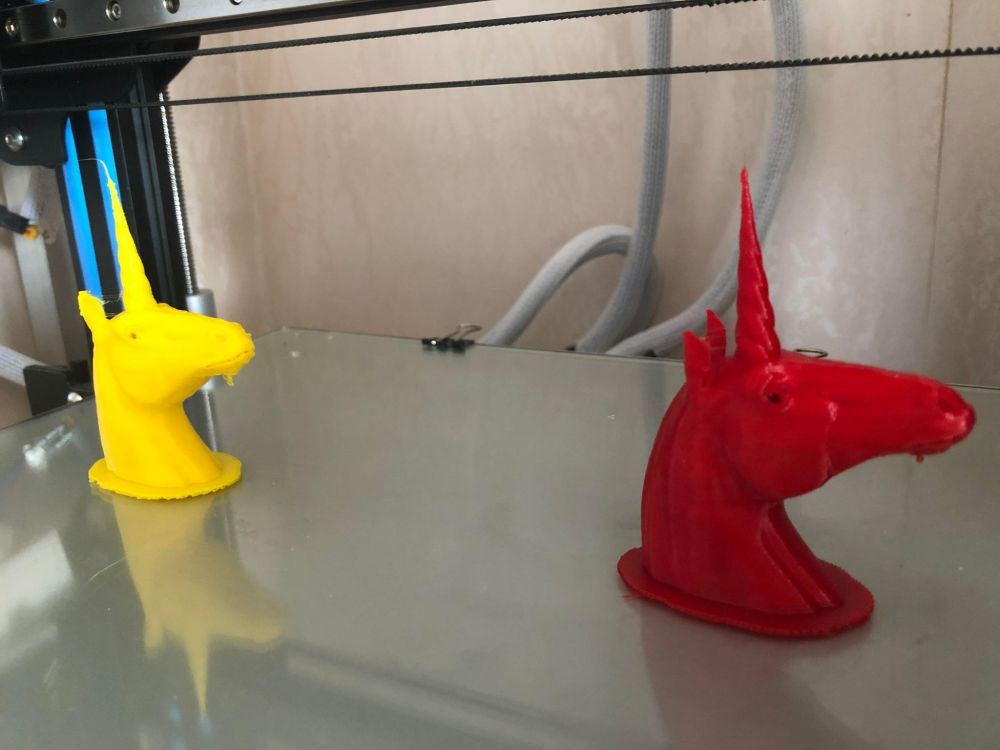

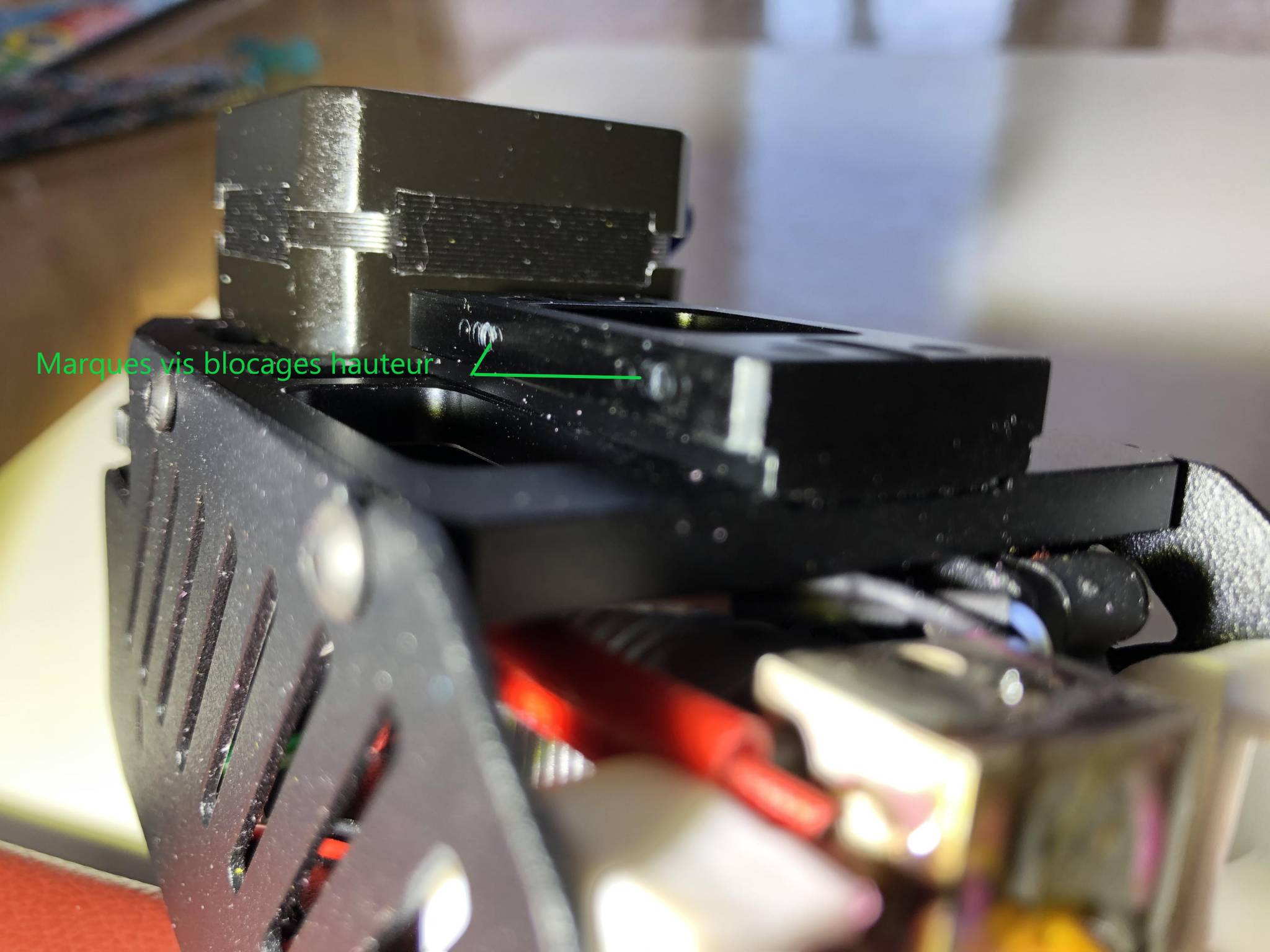

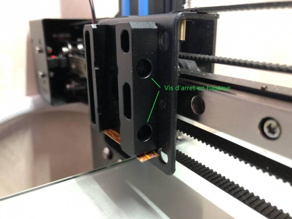

  20. Bonjours à Tous, Oui pourquoi pas l'idée du switch des nouveaux et anciens. Voir les éventuels problèmes de calage en X et Y et variations de la valeur des steps en E Mon proto, en alu, de la platine de réglage en hauteur de l'extrudeur (photo) Photos de mes premières extrusions avec les titans l'œuf raté, retrouvé sur la table au petit matin, erreur de jeunesse manque de supports La licorne pas évident vu la finesse des détails L'éclosion du dragon le tout réalisé avec filament roza starter, step E 295,50, bed à 50 buse à 215, couche 0,1, vitesse 80 merci à @vap38pour ses plans et conseils A+

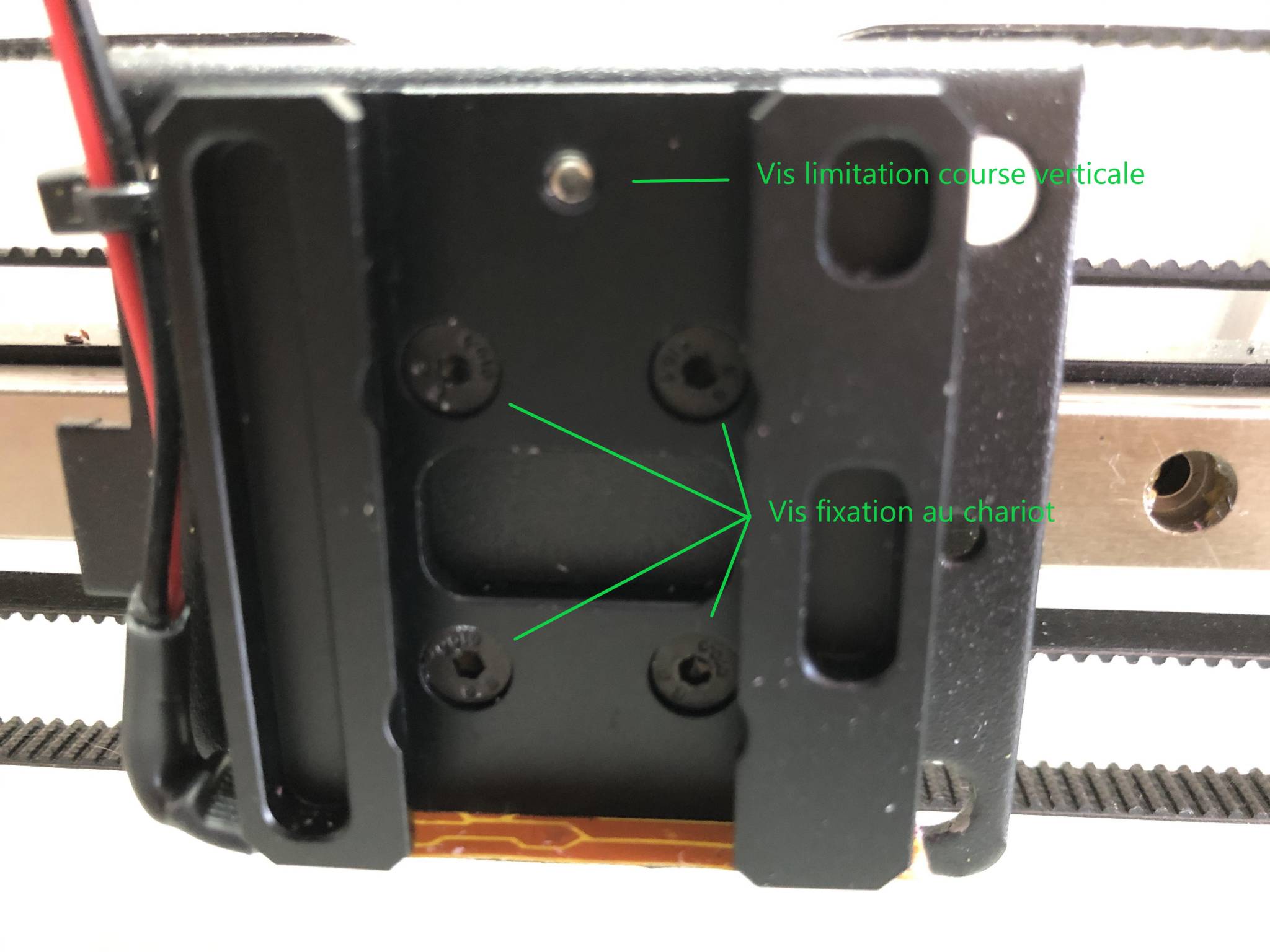

  24. une bonne idée mais ... Hauteur libre = 9 mm épaisseur de la coulisse = 6 mm le taraudage ne risque t il pas d’être trop pres du bord ? une tête diam 8 mm est je pense un peu trop grande ... la toile restante entre l’extrémité supérieur du trou oblong et le haut de la coulisse est inférieure à 2 mm les meilleures solutions viennent toujours de l'échange et de la concertation dispo en MP si besoin
  25. Vap38 Quelques vues si besoin de plus de détails me dire pas évident de trouver des points de fixations pour un réglage fin ...
