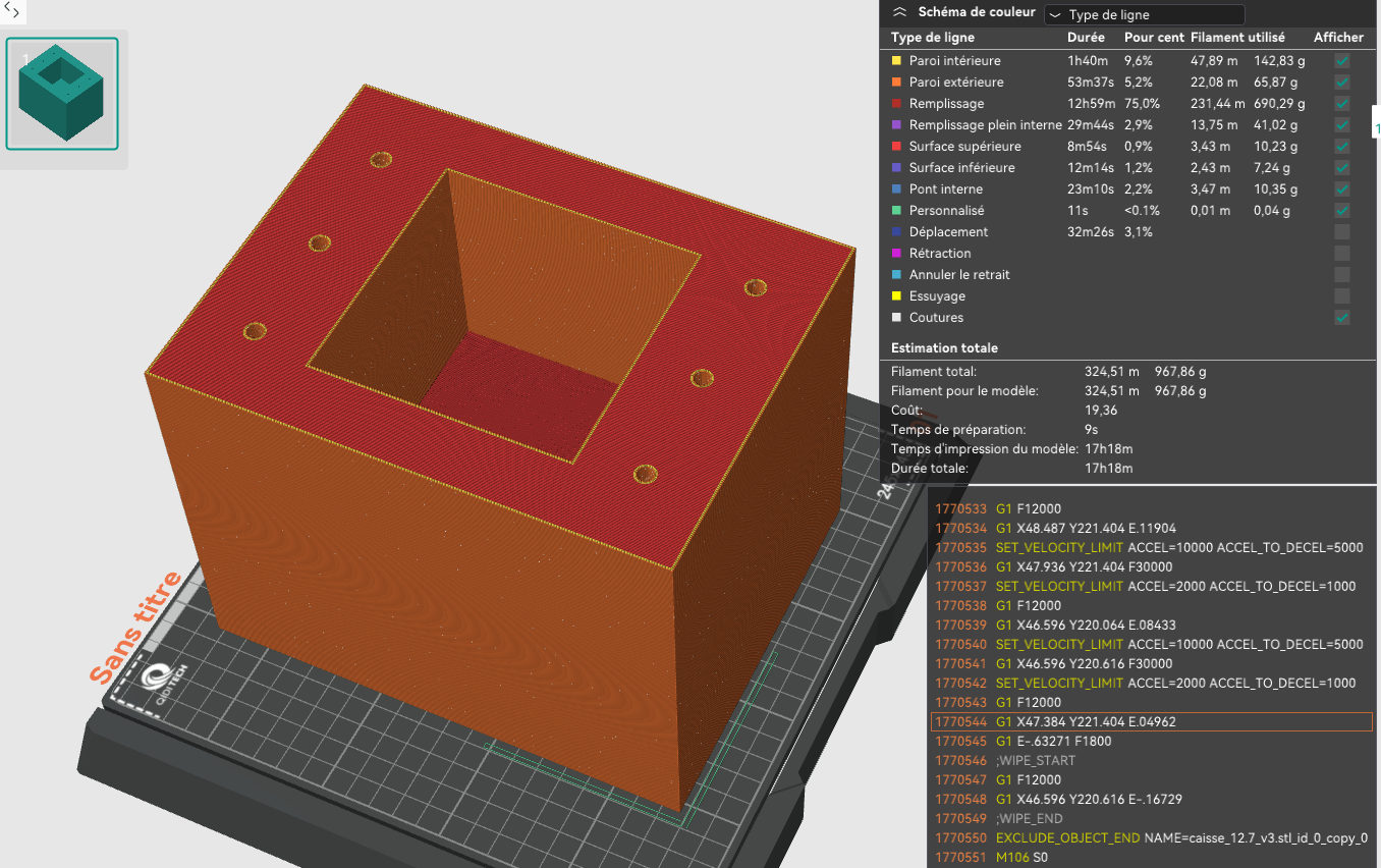

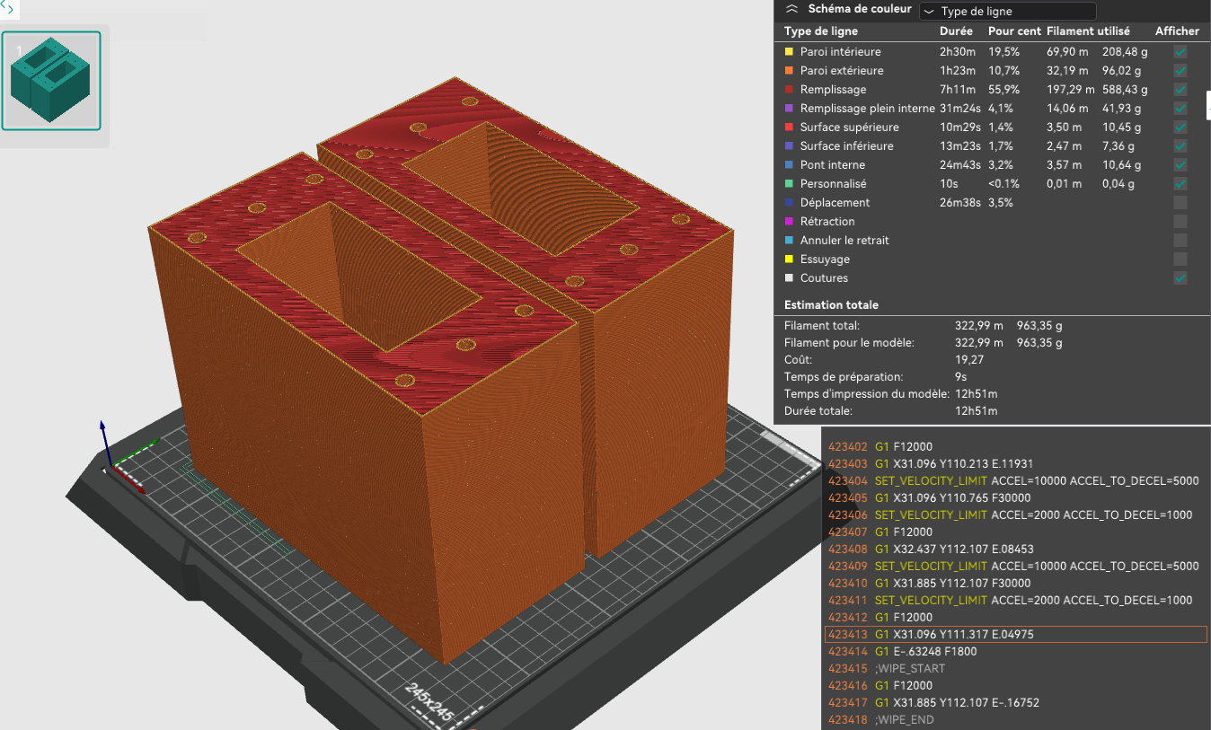

  2. verdict sur les pesées du matin: bobine pesée hier 1263.0g et ce matin 1262.08g pas de prise d'humidité en 24h... bobine pesée avant impression 1260.2g, touret vide ce matin 241.4g soit 1018.8g de filament... ce matin il manquait a peine 70cm pour terminer l'impression de cette nuit !

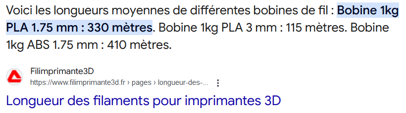

  3. c'est dommage de n'avoir que le poids comme info, la longueur est presque plus importante au final !
  4. reste la longueur, je n'ai pas mesuré la longueur du filament des bobines, je me suis basé sur l'info "généraliste" de 330m mais en effet, ce filament n'est peut-être pas dans cette densité. Avec un mètre rubans de 5m il faudra 66 mesures. Si on est précis à 0.5cm (en étant large) on aura une erreur cumulée possible de 33cm donc pas non plus trop fiable...
  5. J'ai pesé les 3 bobines à la sortie du sac sous vide... Pour le fun, je vais en laisser une dans le bureau et la repeser demain matin.
  6. Alors sur les 2 pièces de ce matin j'ai 1009.23g (j'utilise une balance de précision du boulot) donc forcément ça peu pas passer avec une bobine qui fait moins de 1kg. L'écart est de presque 5% avec l'estimation, c'est beaucoup et pas beaucoup à la fois... J'ai pesé 3 bobines neuves (1260.2g / 1263.0g et 1244.7g) je les repèserais après les impressions pour avoir le poids imprimé (ou le poids du touret si finie)... Il n'y a que le nettoyage de la buse et la ligne de purge imprimée de réalisés, pas de bordure/radeau/supports ou autre
  7. Bonjour, j'utilise ORCA slicer au boulot pour imprimer avec notre Q1 Pro. Je n'ai, jusqu’à présent, pas eu la nécessité de regarder les estimations de longueur/poids car les pièces étaient petites. Je commence une campagne de très grosse pièces (a mon niveau) avec la limite de poids d'une bobine de 1kg. J'ai donc passé mes pièces dans le trancheur et fais en sorte d'avoir un poids inférieur à 1kg. (je n'ai validé que le filament QIDI PLA rapido pour le moment, les bobines font 1kg) J'ai lancé une impression avec l'estimation suivante: Proche du kilo mais avec tout de même 35g de marge. Ce matin j'arrive et la machine était arrêtée en fin de filament, il restait 8 minutes d'impression. Idem en début de semaine sur une autre pièce: La il manquait carrément pas loin d'1 cm ! J'ai donc de gros doutes sur les estimations affichées, avez-vous rencontré ce genre de problème ? Est-il possible de configurer plus finement le trancheur ? Pour info, les pièces imprimées sont aux dimensions exactes. Merci
