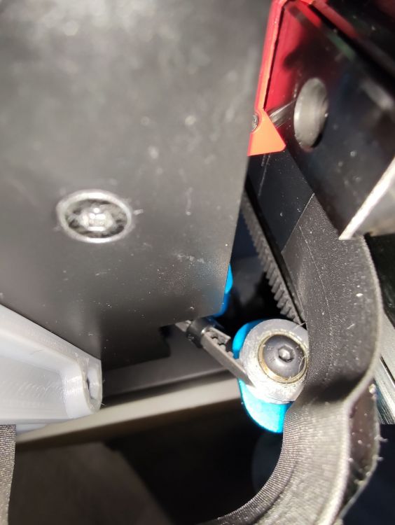

@Yoann Musintu veux dire un truc comme la photo ? Ça m'a tracassé au début mais ça gênait pas vraiment. Puis un jour j'ai mis une courroie Gates un tout petit peu plus longue comme sur le bed pour décaler la poulie un peu plus loin et ça a bien roulé comme ça jusqu'à ce que je change d'extrudeur. C'est vraiment en tout bout de course et comme on imprime pas jusqu'au bout du bed ça m'a posé 0 problème. Tu as l'air de t'en être bien sorti ! Bravo
Ok tu perdra pas grand chose alors peut être même rien si tu peux mettre une courroie un peu plus longue et tirer le tendeur avant un peu plus en avant
T'as pas trainer ! Dans le pire des cas tu changes la valeur dans le slicer mais surtout dans le firmware c'est lui qui limitera les mouvements du plateau pour éviter de faire forcer le moteur en course max si tu fais avancer un peu trop avec l'écran par exemple. De tête c'est dans le config.h là où tu défini la taille de la machine. define Y_BED_SIZE 220 normalement. A adapter à la course réel mais ton bed alu est sûrement plus grand que 220 non?
@Yoann Musin tu as les mêmes valeurs sur l'écran quand tu fais un home y x ?
Tu peux aussi récupérer un peu de course sur l'avant en jouant sur la courroie et le tendeur devant non ? Le plus important sera de donner au firmware la distance max que tu peux parcourir sur le Y. Qu'est ce que tu en penses @MrMagounet?
