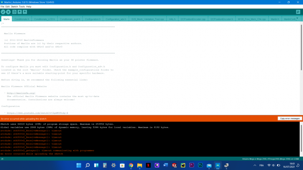

Encore un grand merci pour tes infos ! J'ai donc essayé de flasher le firmware de mon imprimante 3D à partir de Prusa Slicer et voici l'erreur que j'obtiens : En fouillant sur mon ordinateur, jai trouvé ça comme infos sur le port de l'imprimante, je ne sais pas si tout est normal. J'ai vu que l'erreur que j'obtiens dans le slicer vient des ports COM de windows et que cela peut être réparé en suivant ce tuto : https://www.youtube.com/watch?v=8Y_78eDEQyY J'essayce ça demain et vous fait un retour dessus. -

Alors j'ai essayé ce que tu m'avais conseillé malheureusement ça n'a encore pas fonctionné. Je mets des screenshots à disposition si vous voyez des choses mal faites. L'écran TFT est resté débranché durant toutes les étapes, j'ai réussi à réinitialiser le bootloader mais toujours le même problème de timeout . J'ai bien peur que le problème vienne de l'alimentation mais je ne sais pas comment être sûr. J'ai un multimètre mais je ne suis pas sur d'où je dois placer les sondes et quelles valeurs je suis sensé trouver. -

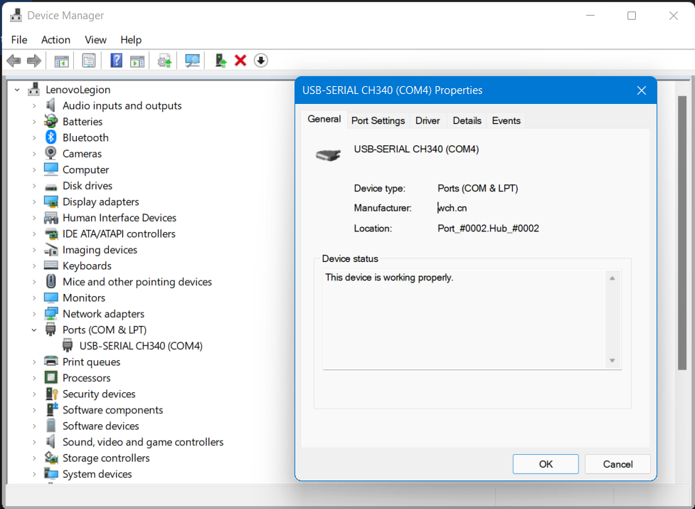

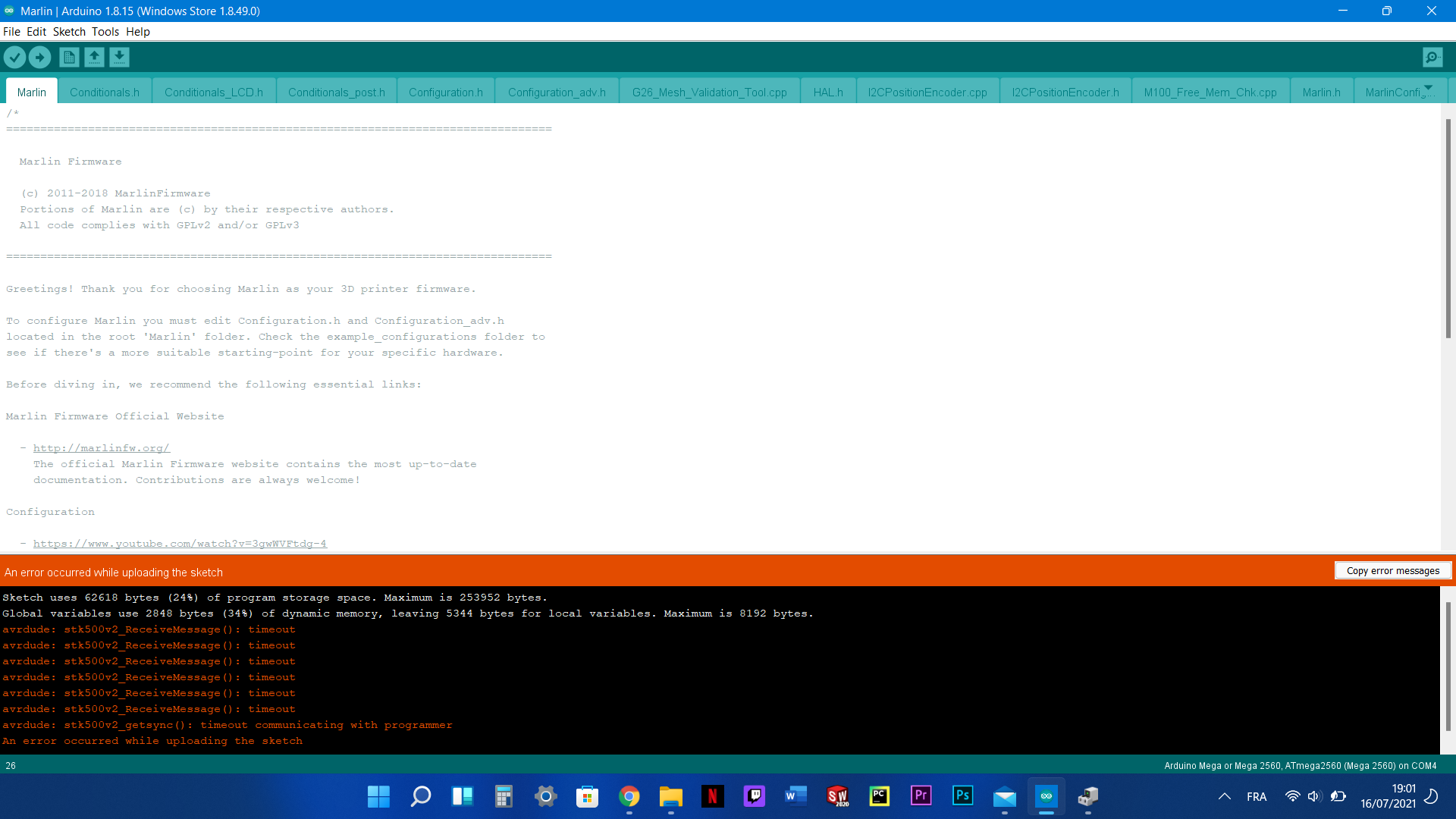

Merci pour tes conseils, malheureusement j'ai toujours des problèmes. J'ai réinstaller le bootloader de mon imprimante en suivant ce tuto de @stef_ladefensequi a fonctionné. Cependant j'ai par la suite essayé de réinstaller un firmware mais ça n'a pas fonctionné, j'ai toujours la même erreur (timeout communicating with programmer). Je précise que l'écran TFT était débranché. Donc j'ai décidé de réinstaller le bootloader et de mettre le firmware d'origine de l'artillery sidewinder X1 fourni par le constructeur mais j'ai une nouvelle fois l'erreur. Je suis un peu perdu car j'ai l'impression d'avoir presque tout essayé, mais peut-être que quelqu'un a une autre idée. C'est cette erreur de timeout qui m'arrive à chaque fois que j'essaye d'installer un firmware. L'imprimante est reconnue par l'ordinateur comme le montre le screen en dessous. Une des choses que je n'est pas essayé est ce dont @Jojo3Det @Jean-Pierre Lorgeparlent juste au dessus puisque je n'ai pas compris quelles manips ils ont faits avec l'alimentation. -

Alors j'ai essayé de flasher mon imprimante sans débrancher l'écran la première fois mais cela n'a pas fonctionné. J'ai alors perdu les contrôles de ma machine puis j'ai réessayé de la flasher en débranchant l'écran mais ça n'a toujours pas fonctionné avec une erreur timeout. En regardant sur certains forums, certains conseillent d'utiliser un arduino en tant que bootloader et d'autres parlent d'un bouton réinitialiser sur la carte mère. Mais j'avoue que je suis un peu perdu avec toutes ces techniques différentes -
